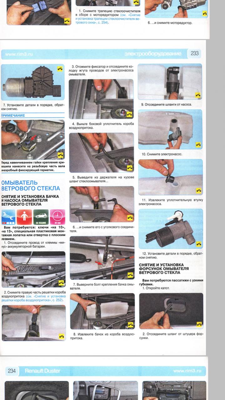

Андрюх, эти средства не разъедают резинки и пластик? просто химию тоже не советуют. Найдёшь средство, скинь. Двигатель сильно грязный.
ЗЫ покурил форум, не пойму, бачок куда тянуть надо, в бок или вверх? (прошу прощение за тупость, с отцом пытались сдёрнуть, не вылазит, подумали что он ещё где то прикручен).

Velobaiker (Balu), Сереж, если смотреть спереди, то справа торкс откручиваешь и вправо вынимаешь из направляющей.
Старый 16.06.2014, 00:09   #305
Всё же надо тянуть в сторону, приложив усилия, а то мы дергали, а бачок так хорошо прикепел, уж побоялись что вырвать
Старый 17.06.2014, 21:53   #306
Серег, чо вы там ломаете без меня? Бачок омывателя снимается в легкую. Глянь у меня в БЖ установку датчика омывателя.
Старый 17.06.2014, 22:14   #307
Умная книга рулит!!! Я тоже выкладывал. Ни чего сложного нет. Один болт держит бачок. Главное запомнить как вытаскивал чтобы потом назад поставить.
