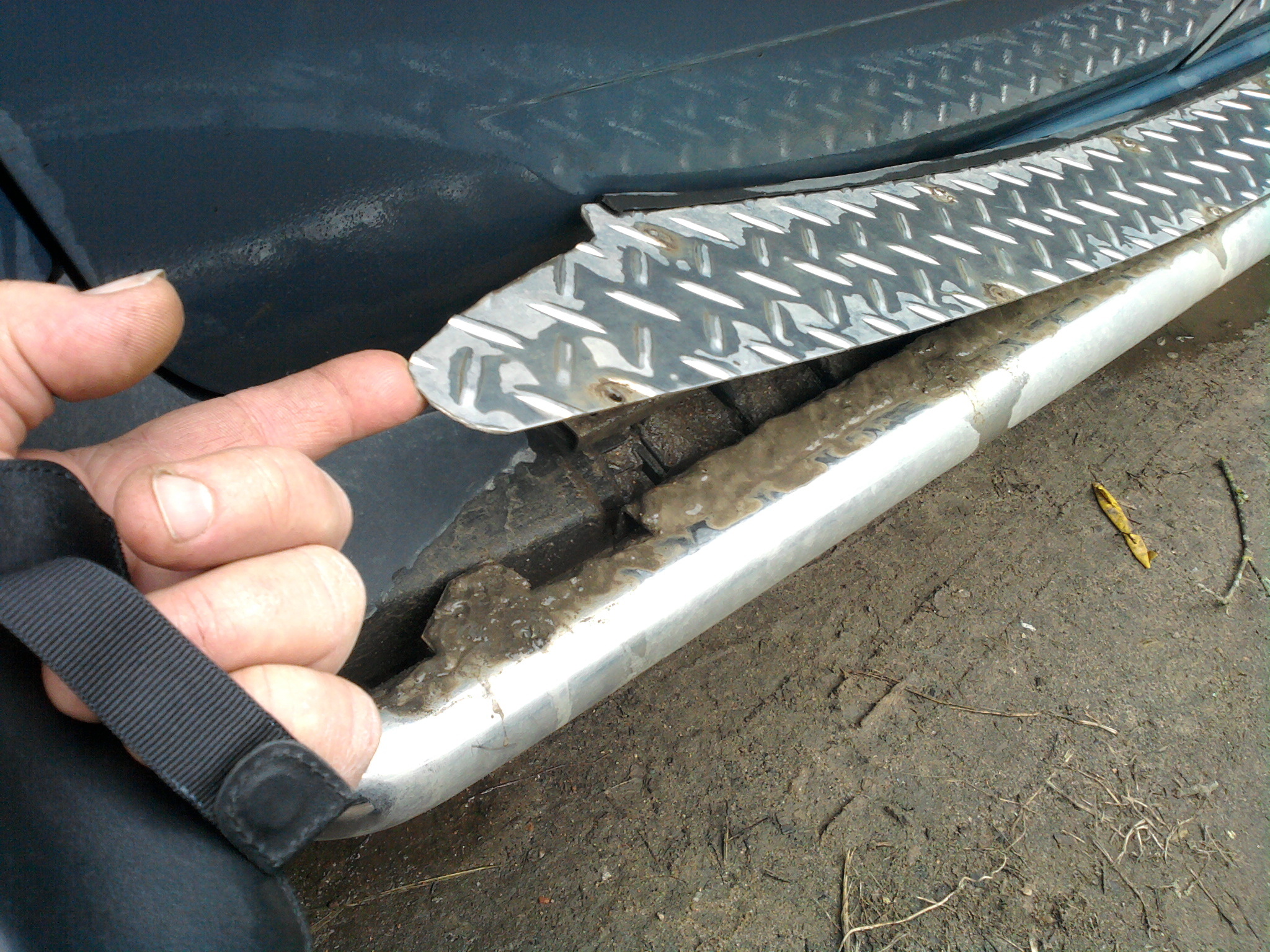

Такие пороги у эстонцев Мурат (Художник) еще в 2012 брал, я видел установленные у него. Смотрятся нормально, про ржавеющие болты не знаю. Свои пороги я у Макса (Espace) брал, так после зимы от реагентов алюминиевые заклепки отгнили, стали как труха. Около гаража за 10 мин переклепал и думаю до следующей весны ездить можно. Так что у каждого производителя свои минусы.

На поргах Метес,заклепки из нержавейки в комплекте.Так люди ни один заклепочник уже ими сломали.

ambal70, читай в моём бортовике или в FAQ как я ставил такие пороги ! Там описано какой заклёпочник выдержит.
Так и будешь каждый год переклёпывать ? ))) Поставь раз и на всегда нержавейки !

Серега у Макса есть клепки нержавейка то по первах не знал он где брать.

Boroda, Сань, так я ж без претензий.
Во-первы это не сложно, а во-вторых не дай бог чего, алюминий просто срежет, а стальная клепка работает лучше сварки и не понятно как себя поведет излишне жесткая конструкция, ИМХО
