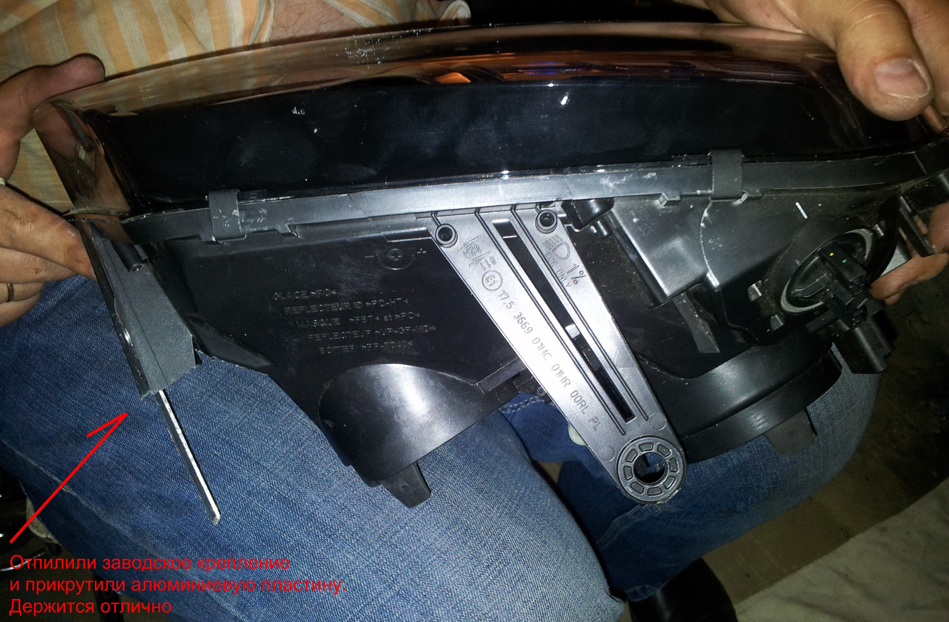

Установил себе фары от Дачии.
Пошёл по стопам одного из форумчан. Пришлось переделать кронштейн. Но всё встало как нужно.
Фото прилагаю.

Сразу опережу вопрос: как переделал кронштейн. Я его просто от пилил. Прикрутил на место фару и кронштейн, далее запаял пластик. Ну а дальше подгонка. Есть ещё один вариант... Ребята с Байконура взяли у меня два комплекта фар.. они пошли другим путём... отпилив кронштейн... поставили металлическую пластину.

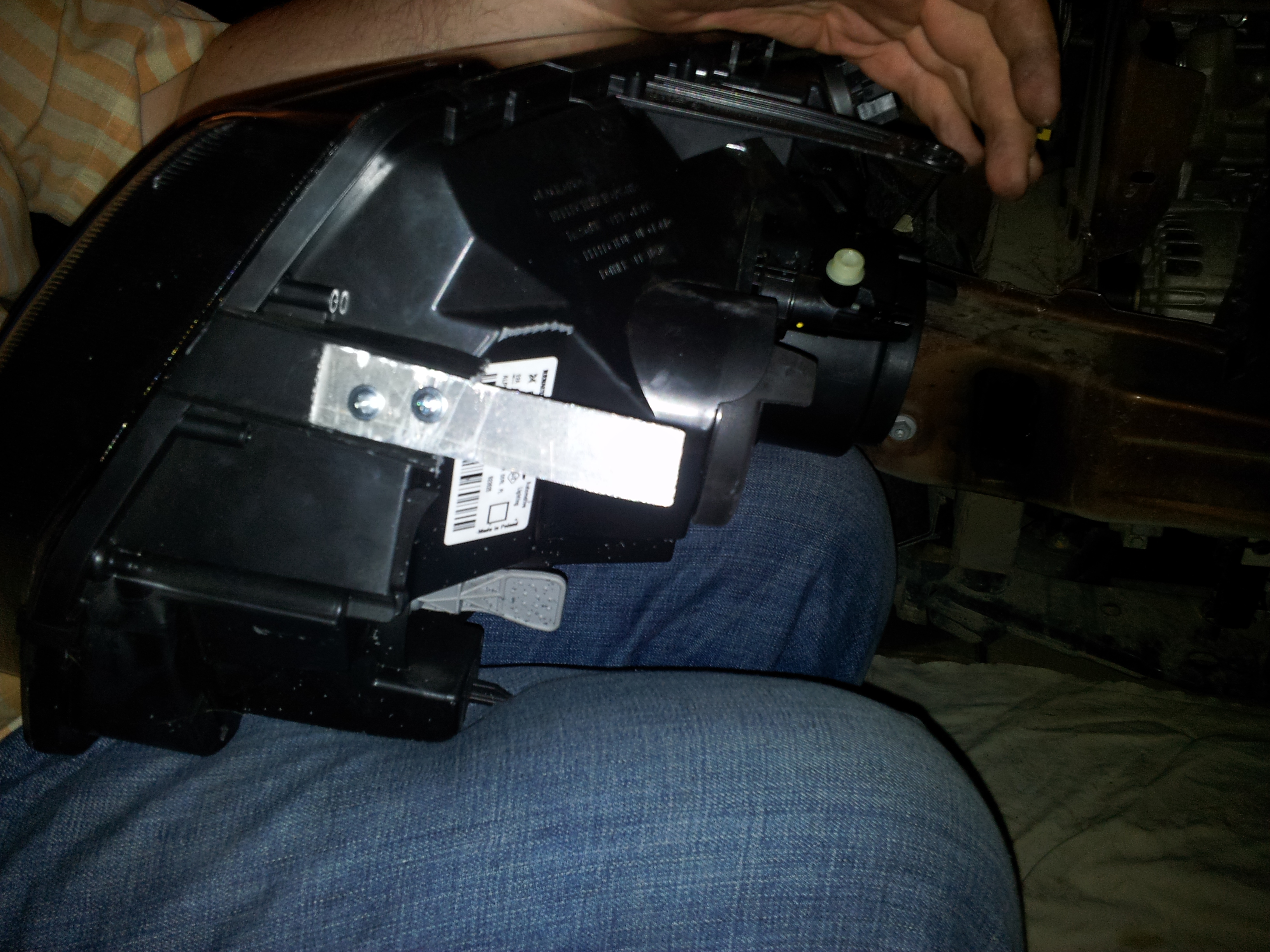

Приветствую всех, Иван вас отдельно) Мы ребята из Байконура . Фары покупал у форумчанина Янек, фары оригинал. Фото нашего крепежа выложу или сегодня или завтра. На работе авно интернет))
Интересен тот факт, что у меня на авто (август 2013) работает ДХО - после установки двух пяти контактных реле от приоры. А вот у брата на авто (февраль 2014) - ДХО неработает. У него проводов 6, как и положено. А интересно то, что место куда я установил два реле, у него уже стоят реле, намного большего размера. И если родные реле убрать, то те, что от приоры неподходят по контактам. И пока хз что там за реле у него стоят, пока экспериментировать с реле нет времени. Может есть у кого мысли, чтобы пришел в магазин купил и все?

Обещанные фото)
