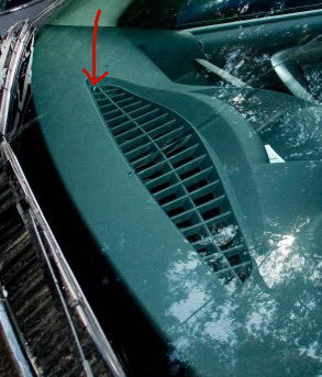

Для уменьшения запотевания лобового стекла (правого угла) можно высверлить 2 крайние дырочки в пластмассе дефлектора. Почему этого не сделано изначально - непонятно, т.к. с левой стороны все нормально и там реально дырки, а не заглушки...
