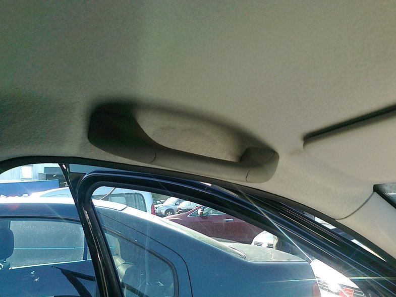

Установил ручку потолочную , со стороны водителя, такая же как на сторонах пассажиров. Спасибо Сане ( Шум ) , его золотые руки Вы видите на фото.

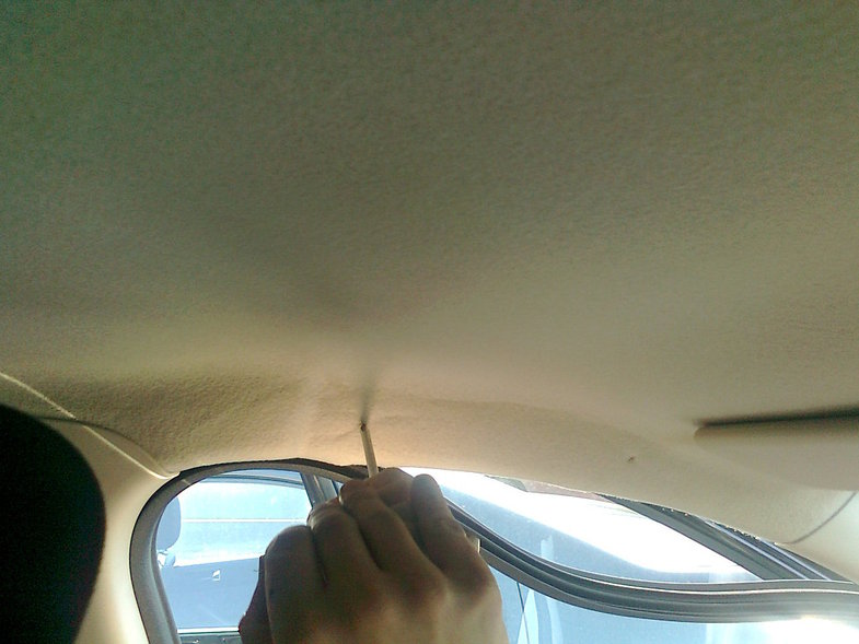

Намечаем дырки, там в кузове есть штатные места. ( а ручек нет )

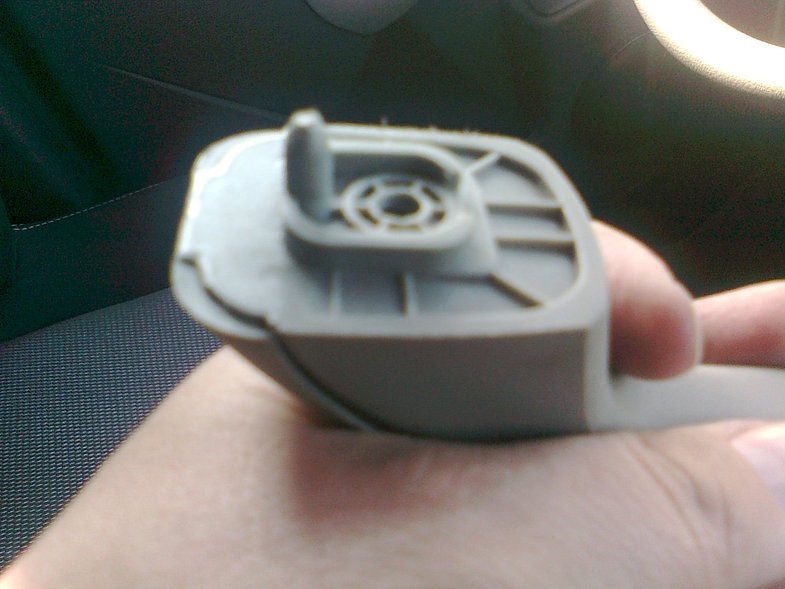

Прикладываем ручку к дыркам и прижимаем ее, чтоб на обивке остался контур, который около штырька.
Вырезаем очень острым ножиком по контуру торца ручки ( отпечатку ) дырку
И так с обоих сторон
В кузов вставляем пистоны, там под них есть место !!!
Вот такие
Прикручиваем ручку саморезами , и получаем результат

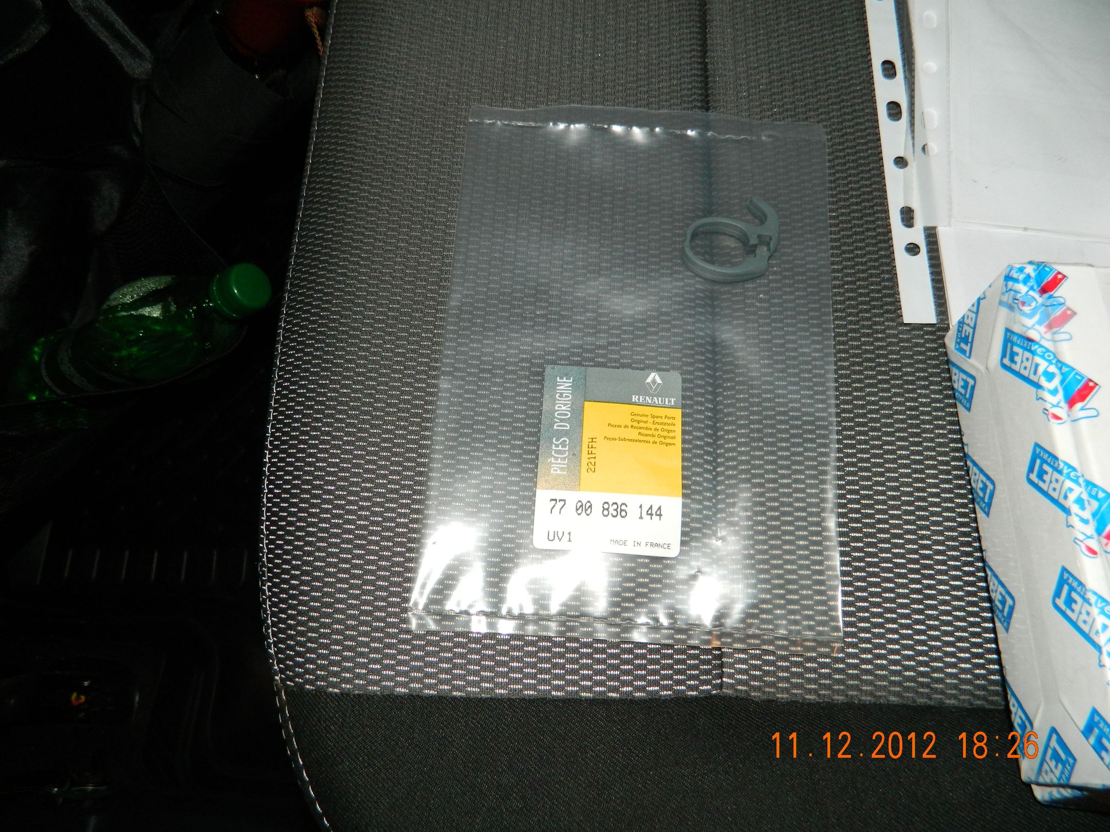

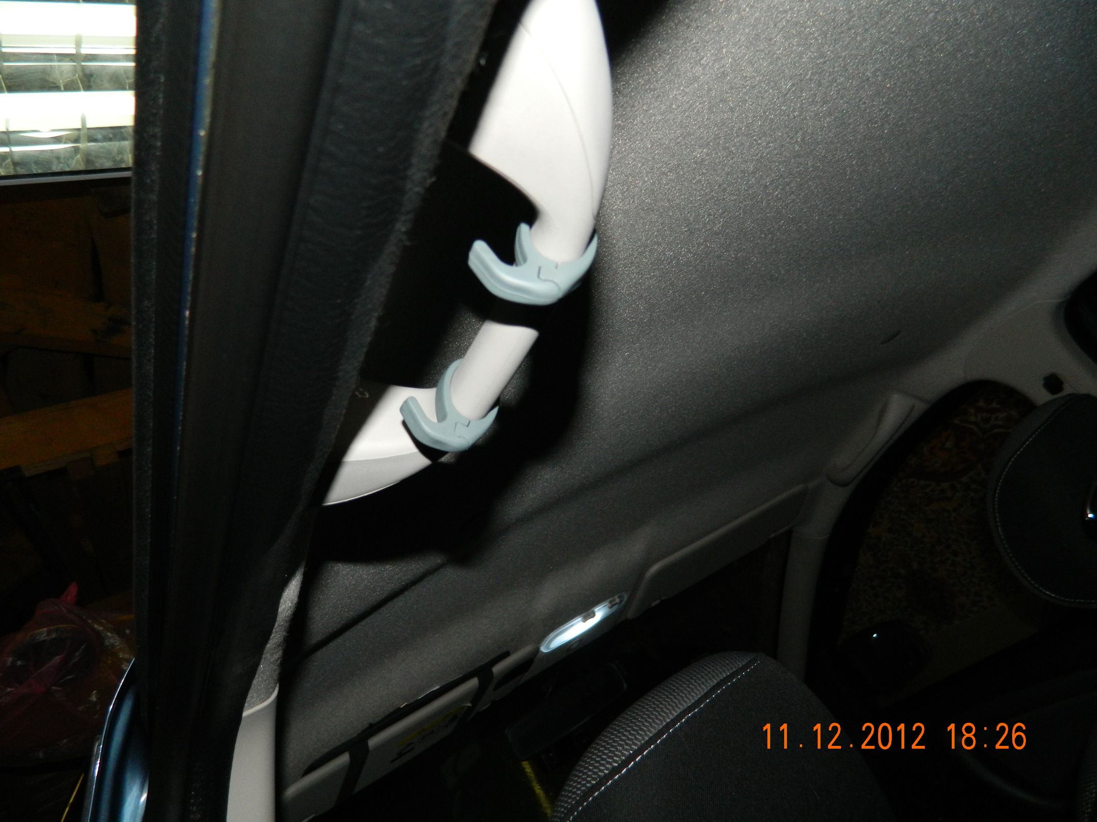

Кубик, не стал отдельно тему городить. В принцыпе из той же серии.
Вот такие крючки на ручки прикупил. Ну очень удобно стало. И не крючочки, но для тех же целей

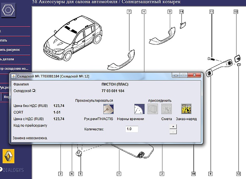

Там ещё пистоны фигурируют. Какой у них номерок?
Старый 15.01.2013, 14:04   #11
Авто: GAC GS8 2024г
Сообщений: 9,984
номер пистона 7703081184

Ky6uk, я все таки не очень понял, где дырки делать? Или на кузове можно прощупать штатные места посадки? И вообще че за хрень: почему штатные места есть, а ручки нет?
Старый 15.01.2013, 14:45   #13
Авто: GAC GS8 2024г
Сообщений: 9,984
Картинки вроде крупным планом сделаны и каменты есть...Только что все жирным обвел в своих сообщениях...
А ты начни с малого, отодвинь резинку, загляни внутрь, если будет не понятно, сними ручку у пассажира, мы так первый раз делали..
