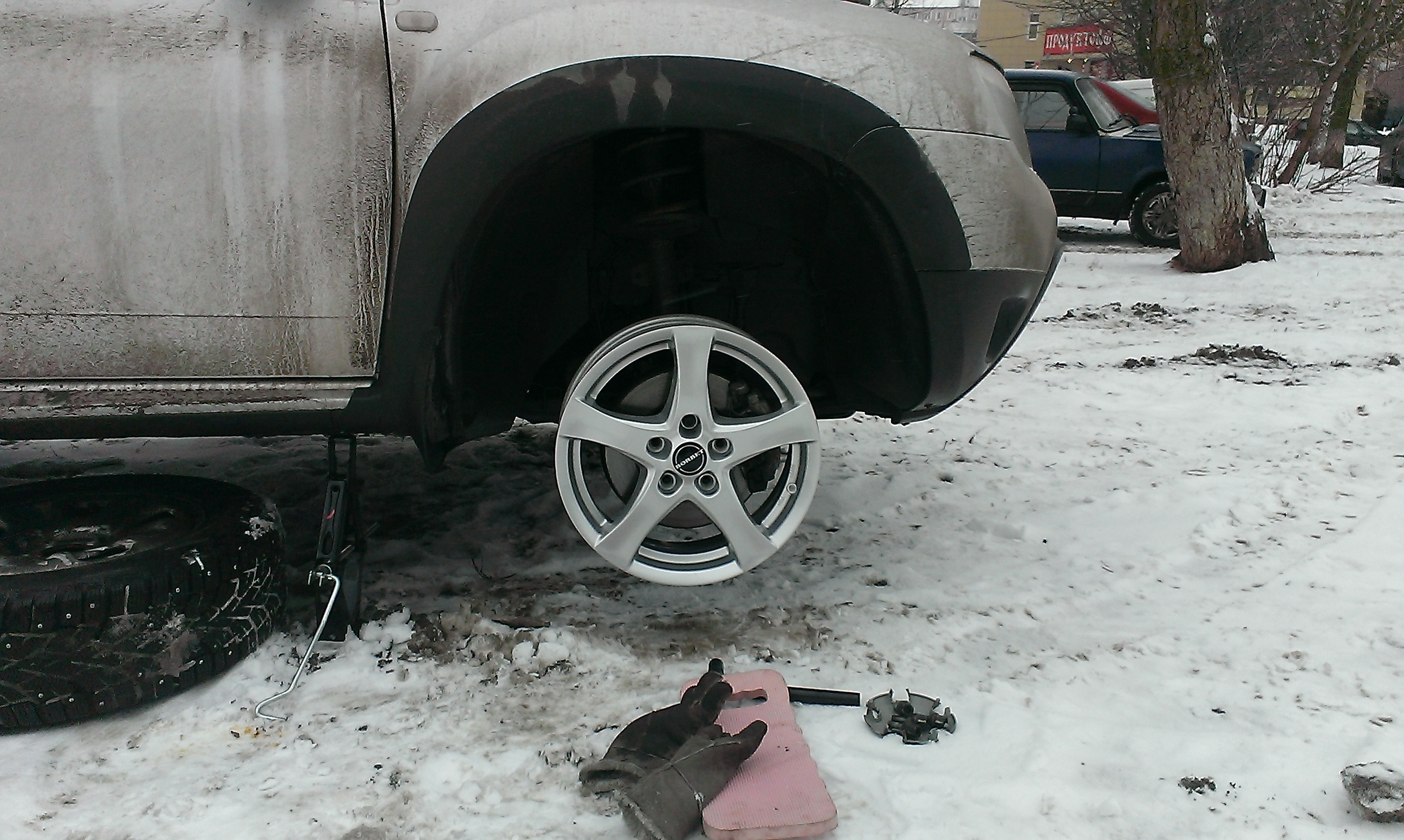

Да я прошелся уже по темам. Я правильно понял, что выступ болта из диска не должен превышать 22мм? У меня получилось, что болт (который шел в комплекте к borbet) выступает из диска на 23.5 -24мм ( на свободно вставленном, то есть надо учесть что выступ будет больше после затяжки).
Решение:
1. Покупать новые болты.
2. Подтачивать эти до 22мм
Верно?
Всё проверяется просто ! Вывесил! Поменял ! Провернул ! Если ни чего не задевает катайся на здоровье !!

Сегодня примерил свои диски borbet. Вроде встали нормально. Правда немного смутило маленькое расстояние между "спицами" и суппортом, расстояние около пальца. На "стилягах", оно больше в 2 раза.
Но вроде ничего не мешает.
Надеюсь к лету получится прикупить A\T BF Goodridge, ну если нет, не расстроюсь покатаюсь на штатной.
