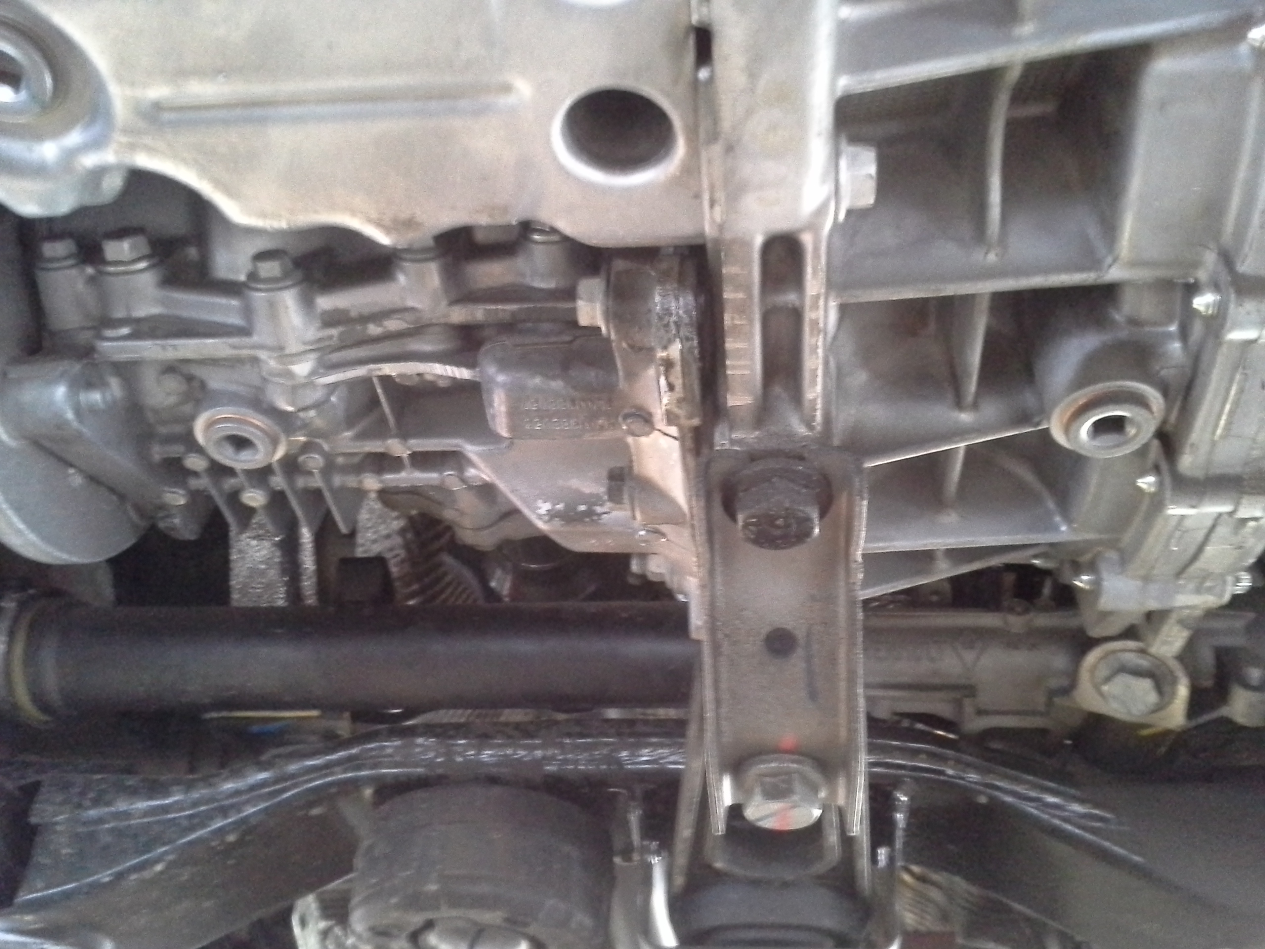

smol2007
Аватар для smol2007
Регистрация: 05.05.2014
Авто: Adventure 2.0 4x4
Сообщений: 234
smol2007
Сегодня снял защиту, проверить масло и вот чего увидел, защита тоже в масле, конечно не течет но сапливиться прилично, вот думаю что по этому поводу ОД скажет
