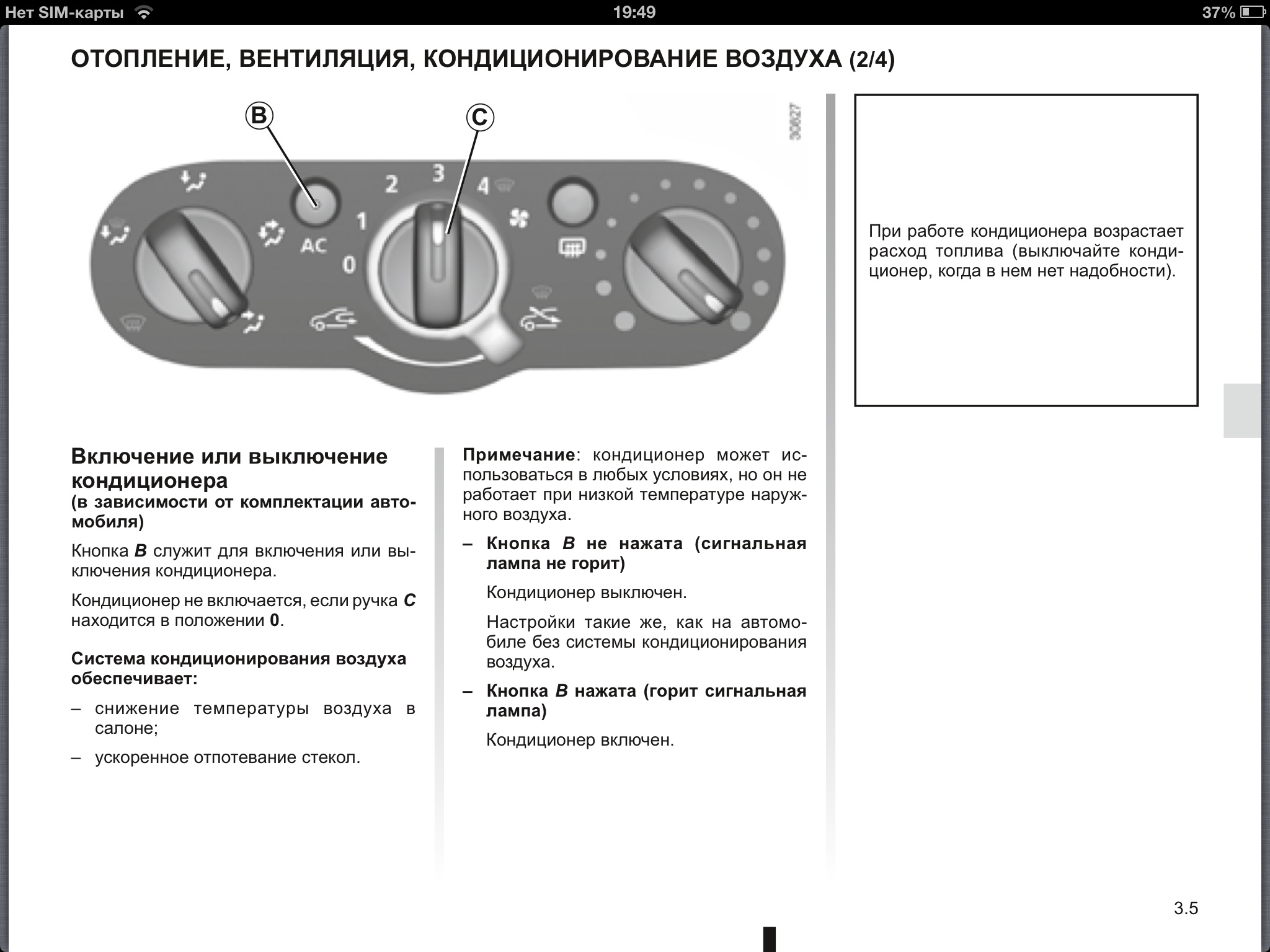

Не согласен.
1. По поводу температуры: коллега пишет (сообщ. # 1):
Сообщение от AlexZ: Ситуация - зима, -12С ...
2. В Руководстве по эксплуатации (7711471535 - 02/2012) глава 3, раздел Отопление, вентиляция, кондиционирование воздуха (стр. 3.5) читай Примечание (выделено красным).
Название: РпЭ стр. 3.5.JPG
