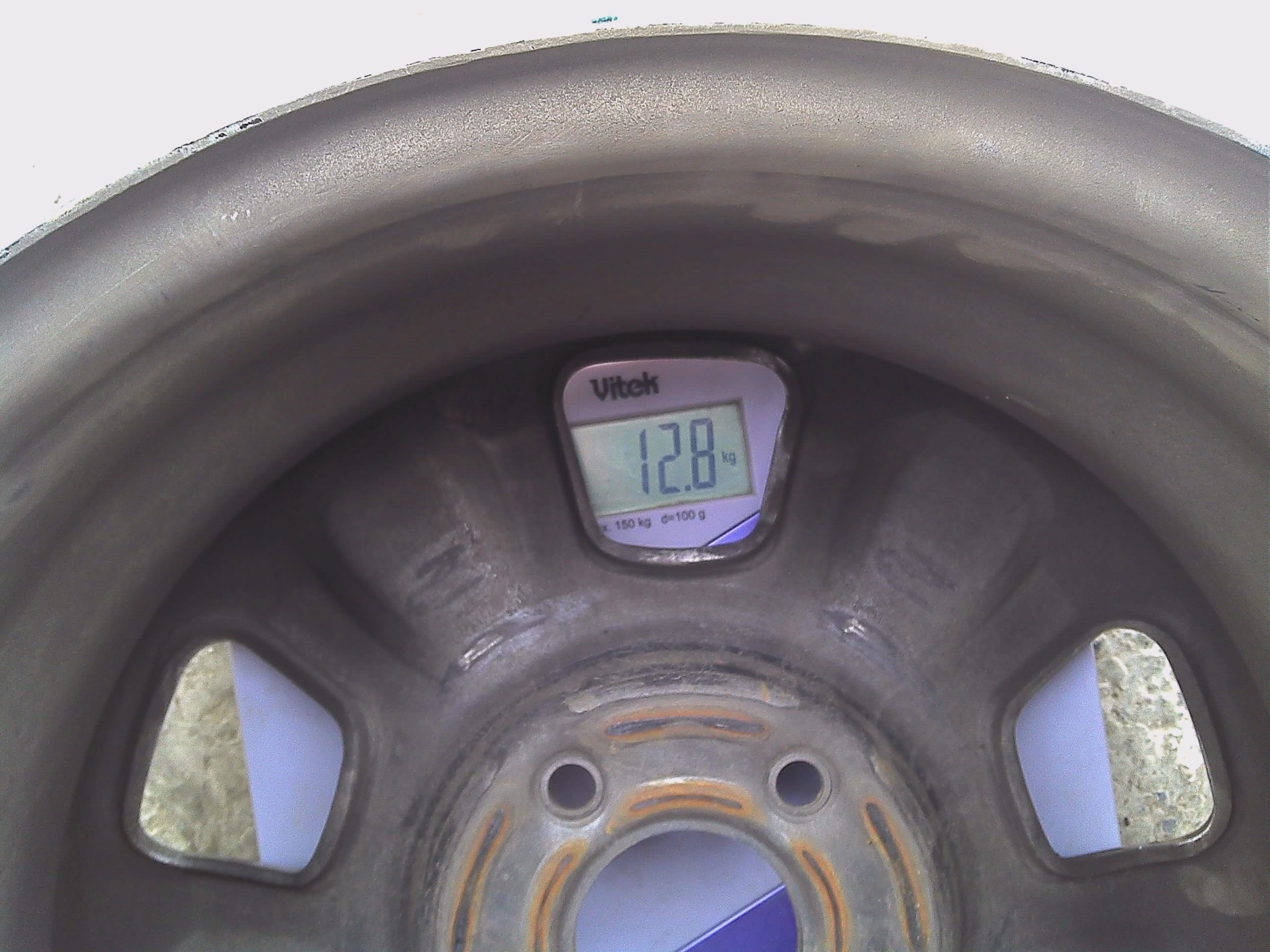

Коллеги, кто знает, какая масса стилизованного диска? Никак не могу найти.
Можно добавить (при желании) к основным параметрам стилизованных дисков, может кому понадобится.
Масса диска 12.8 кг

Масса диска 12.8 кг
мама
