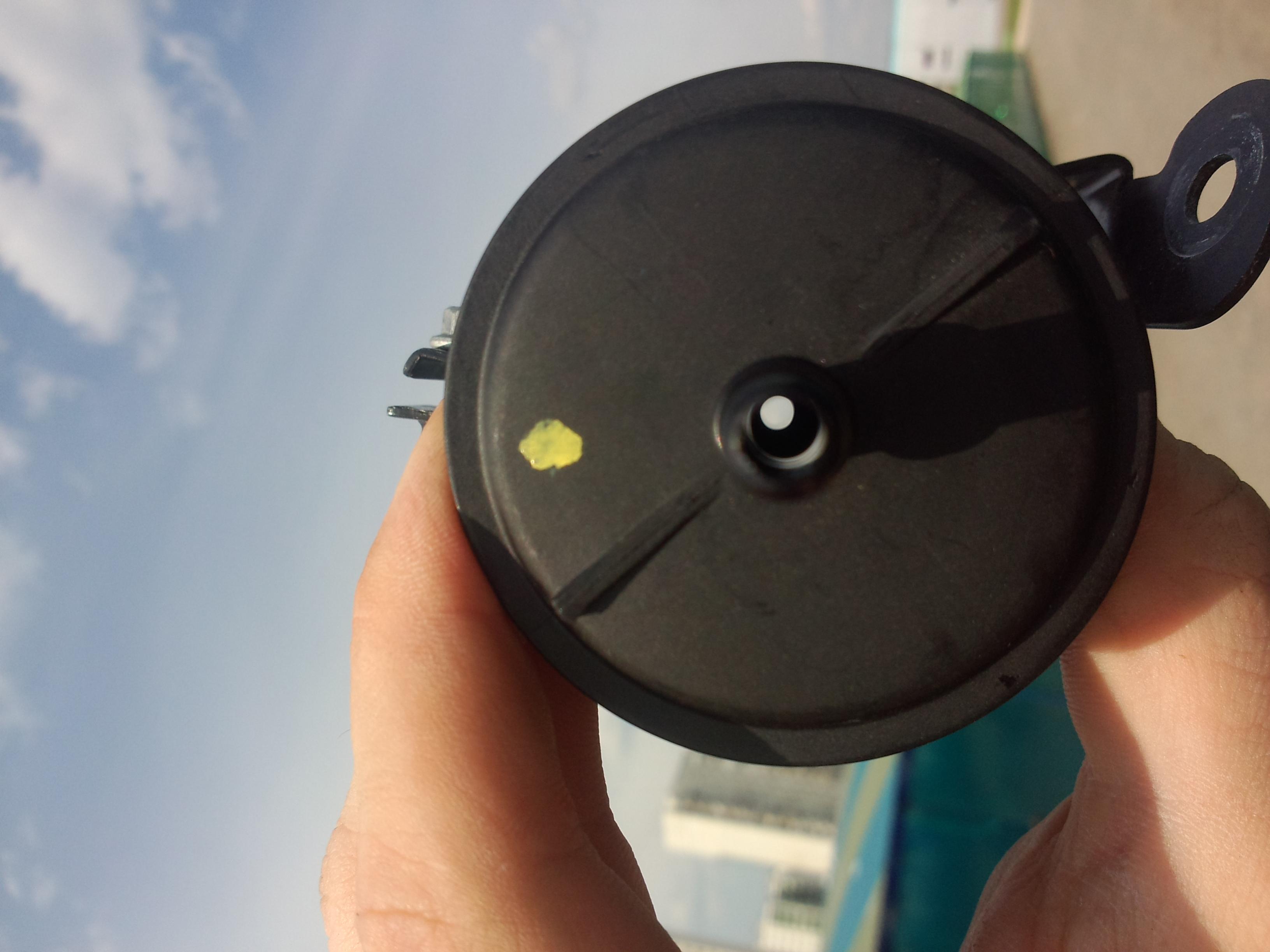

Вот благодаря Кубиковскому видео я оценил косяк производителя и сразу же сам поменял фильтр за время меньшее чем вы тут развели демогогию болгарка, ножовка.
Спасибо надо сказать а не болгарка ножовка
ID:	17383   Нажмите на изображение для увеличения

Сообщение от Станиславович Посмотреть сообщение
Вы уверены что это косяк производителя?

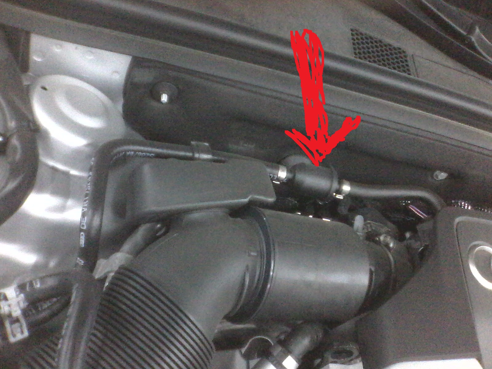

Под капотом 2,0 Л Дастера тоже есть "топливный фильтр" Очень похож на простой топливный фильтр от Логана и пр.
Вот его номер 8200386495 Сделано в Бразилии. Он же KNECHT KL416 , пробивается как топливный фильтр !!!!!
и фото
а теперь
***************************** В Н И М А Н И Е !!!!*****************************
Снял фильтр и распилил его....
Вот результат. Полностью отсутствует фильтрующий элемент !!!!
Я УДИВЛЕН ВАШЕЙ ПРОДЕЛАННОЙ РАБОТОЙ.
Владелец АУДИ до такого не дадумается,потому что АУДИ нормальное авто... имеет такой же корпус похожий на... смотри фотки, что под капотом ауди. Гаситель давления топлива-резервуар.
МОИ картинки от АУДИ разных моделей , для примера .
Мне такой пример навеевает, что двигатель рено ,нужно тоже распилить,и предъявить! может он вовсе и не от рено,а от га...о.
Купите авто, другого производителя ,но не РЕНО и режте попалам изучайте, что же там придумали. А не ищите подвох, на той которой управляете , ЭТО ВАМ НЕ ТАЗ, все в Дастере по уму , все супер продуманно.

Работо способность фильтра проверяется , примерно так, если фильтр пропускает от 0 до 0,5 атм , он рабочий , если 0,5 - 0,7атм, бар и выше ,он подлежит замене , и дедовский способ проверки , без спец инструмента, продувка ртом или насосом, если продувается ,то фильтр рабочий , если создается усилие при продувке ртом - насосом,фильтр подлежит замене.
