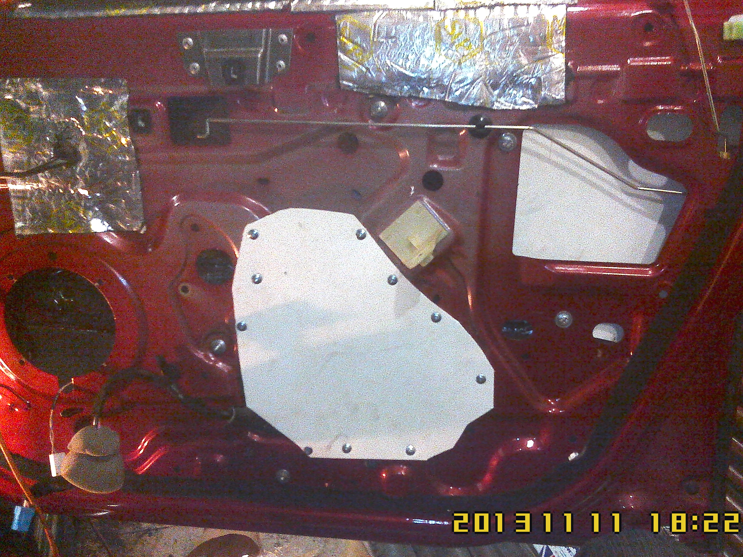

от любителей открыть проволокой
)уверяю нужно 15 секунд(
воткнул из рекламного пластика пластину между направляющей стекла и электрозамком.размеры точно не помню наверно 30 на 35см.
прикрутил 2 мя болтами м6.
вырезал по месту-пихал до резинового уплотнителя стекла.
теперь проволокой через уплотнитель не открыть.
заодно зашил центральное отверстие.
вибра не доделана.
