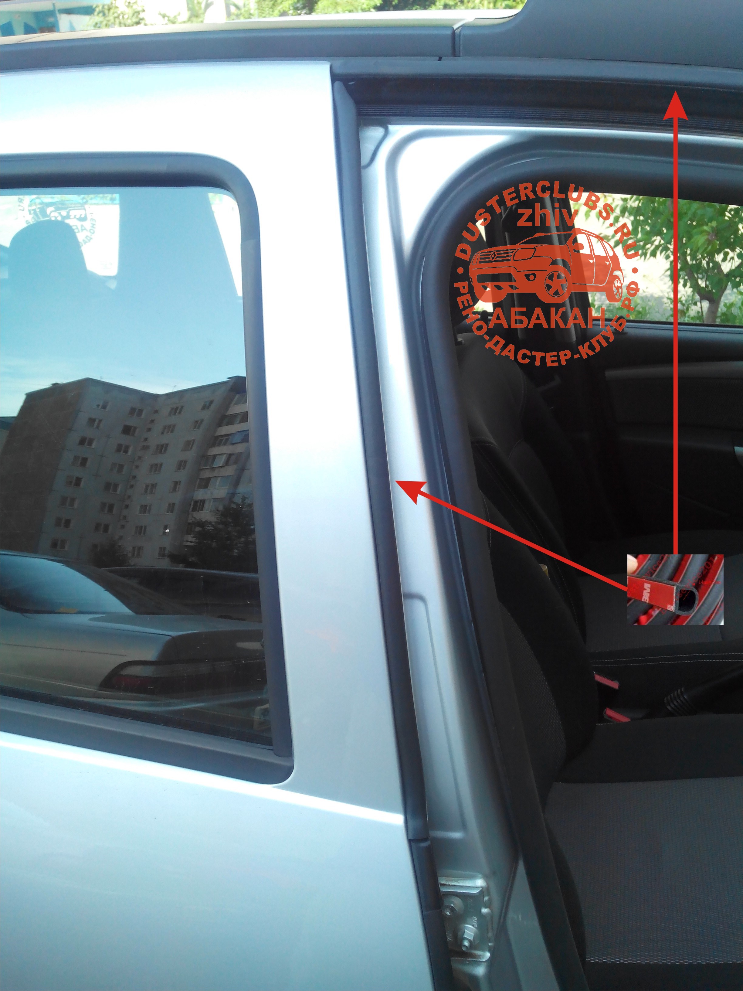

Профиль D - 8м
Профиль Р- 8м
Профиль P-SUV -4м
Профиль Z -4м
И все. Не пишите разным продавцам. Проще и удобнее договориться с одним. Если что-то не понятно пишите.
Так же можно уплотнители заказать у Espace[/B]

Дверями теперь приходится хлопать чуть сильнее, но не критично. Из резинок осталось: D-уплотнителя около метра, P-уплотнителя не осталось вообще - тутелька в тютельку, Z-уплотнителя метра полтора и А-уплотнителя тоже метра полтора.
В машине стало реально тише и ушел свист ветра в релингах. Мне очень понравился эффект!

Тише стало реально. Нет свиста ветра в релингах. Все звуки приходят в салон приглушеннее.
Я могу сказать, что Дастер 1.6 и так не шумная машина. Забирал у Андрея резинки в Питере - ездили на Фокусе-2 супруги, вот это реально шумная машина (( Шумит двигатель, 1.8 у нее. Рычит на разгоне, рычит после 100-110. Шумят шины - плохая шумоизоляция колесных арок. Может в высоких комплектациях Фокуса дело обстоит лучше, но у неё комплектация Trend, не сильно богатая. Честно - был неприятно поражен Фокусом, и похвалил Дастер.
Двери теперь у меня закрываются не с металлическим лязгом, а с почти холодильниковым чпоком ))) Только чуть посильнее усилие закрытия, но это мелочь...

Большое спасибо за отзыв. Обязательно займусь до холодов. Единственно на видео не видно уплотнитель верхний над дверью закрывает щель водостока штатного "типа" уплотнителя или нет? Напрягает зимой с него снег сыпется при открытии двери прямо в салон и щеткой не выметается.
Да, закрывает.

Вчера пол машины уплотнил по схеме астранавта. Передняя дверь закрывается очень хорошо, лучше, чем раньше. А вот заднюю приходится с силой захлопывать и часто она не с первого раза захлопывается. На зиму придется запасаться аэрозольным силиконом, чтобы все эти резинки опрыскивать, чтобы их не оторвало при открытии дверей
Старый 14.11.2013, 11:31   #135
Сообщений: 3,081
есть вероятность того, что примерзать они будут намного меньше из-за лучшей защиты от осадков.
