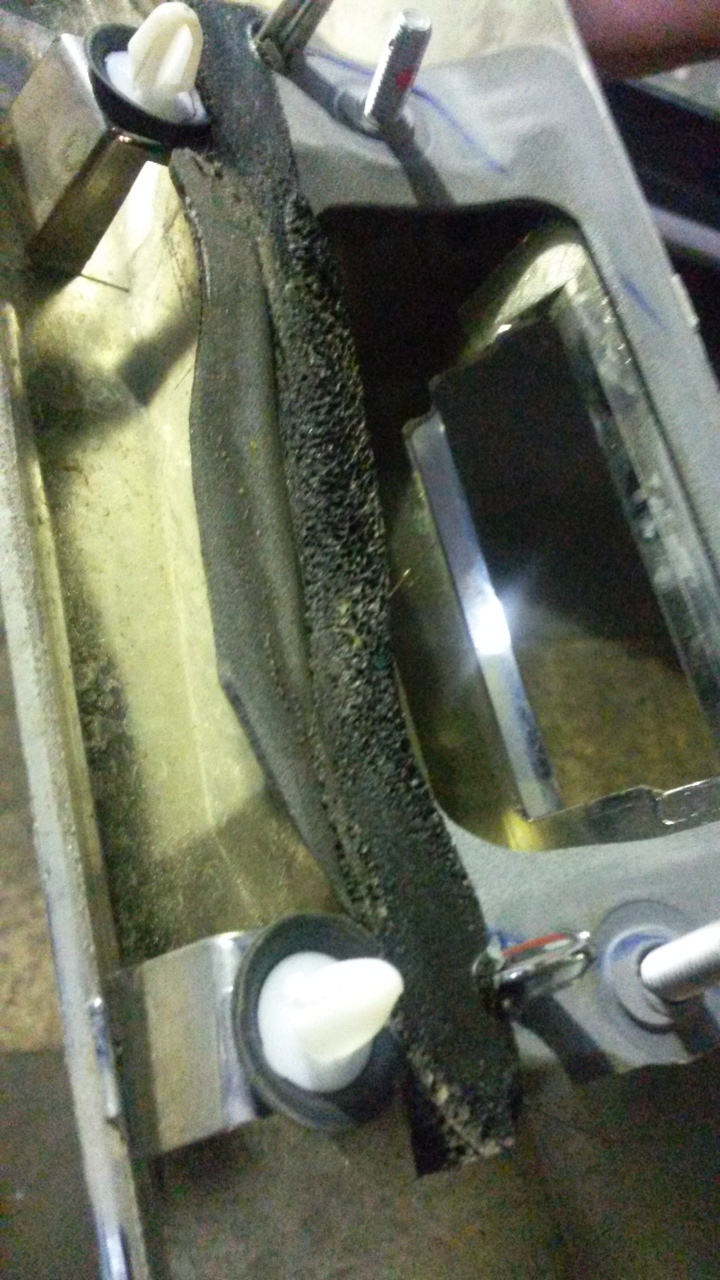

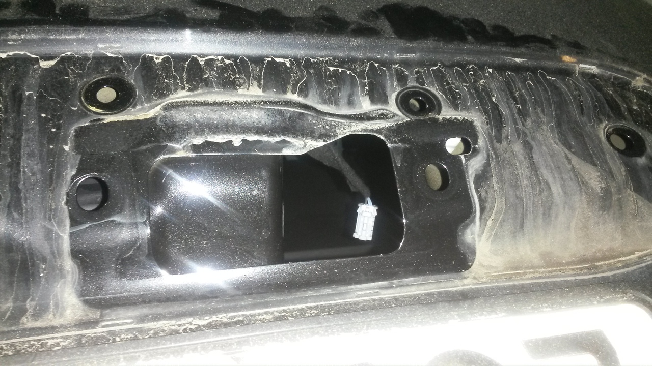

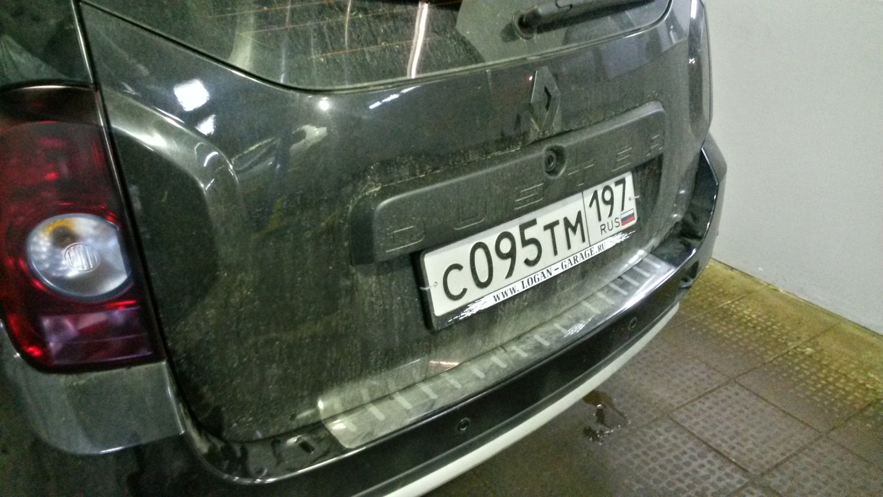

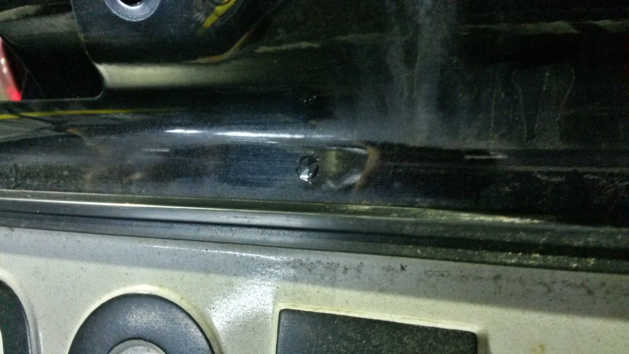

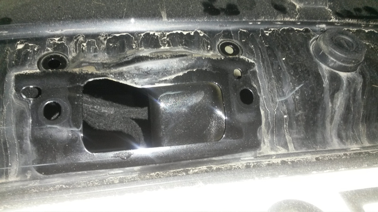

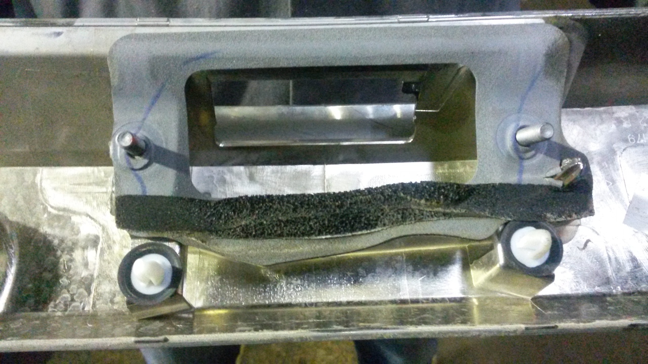

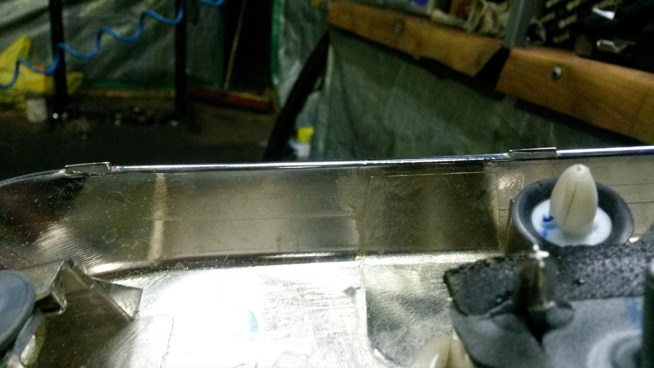

И теперь о грустном...
Выяснил кое-что..
Что вода в плафоны освещения номера попадает сквозь эту хром накладку...
Вот фото..дырки от снятых плафонов освещения номера
грязь туда идет.. А почему спросите Вы ? Да вот потому что..
Как видите уплотнитель совсем съебурился и пропускает воду...
Пришлось обратно ставить на прозрачный герметик, чтоб вода шла вокруг и мимо сквозь накладку...

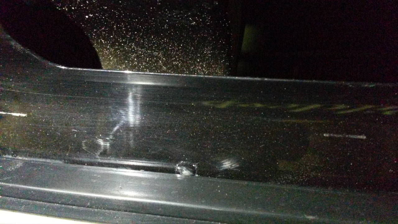

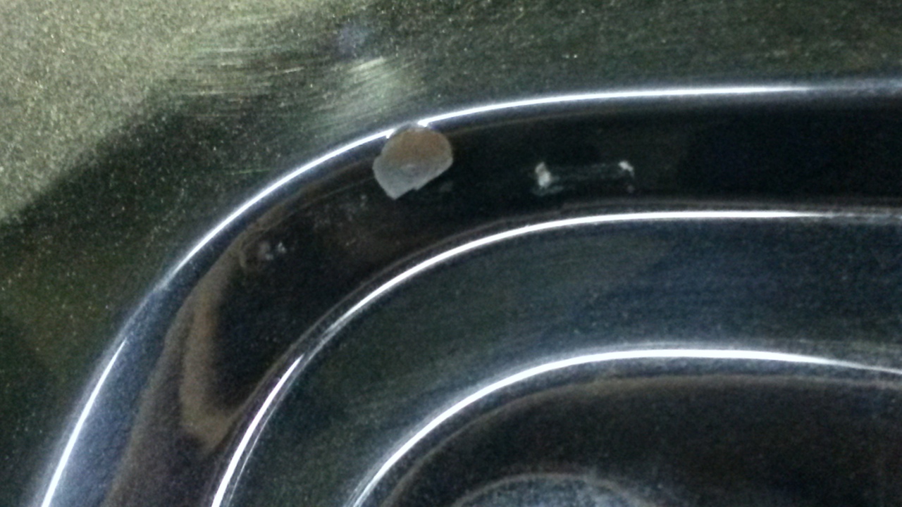

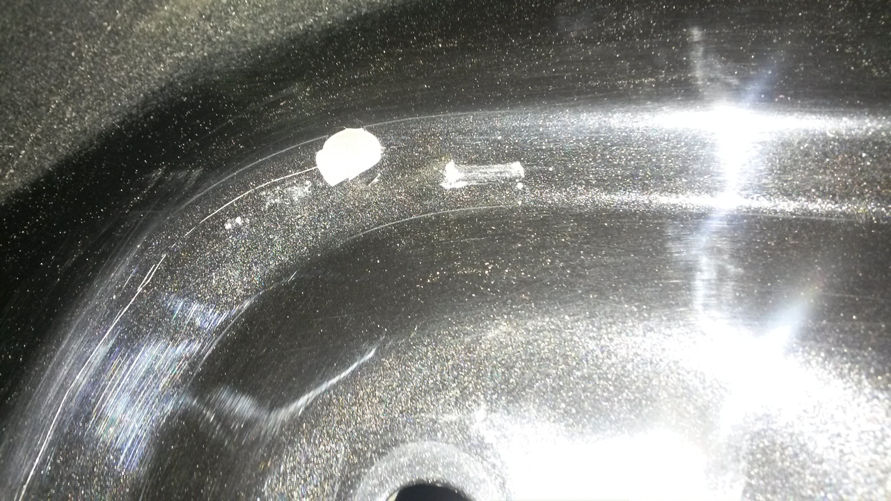

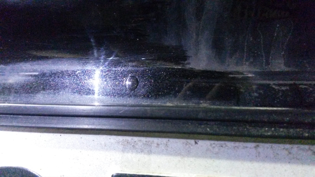

И о грустно еще..
уже писал сегодня..
Обнаружил пузыри краски..Вздулось в районе рамки номера сзади

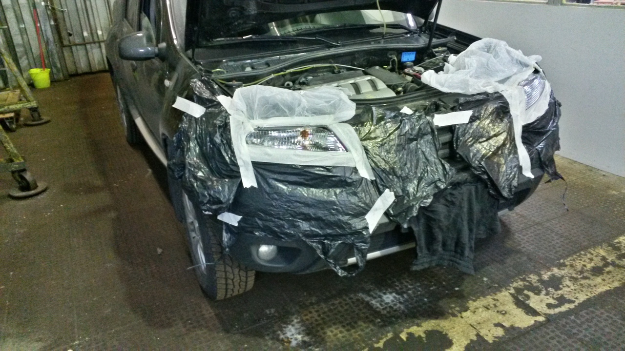

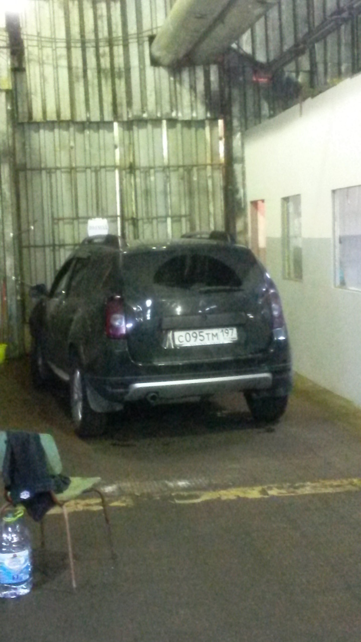

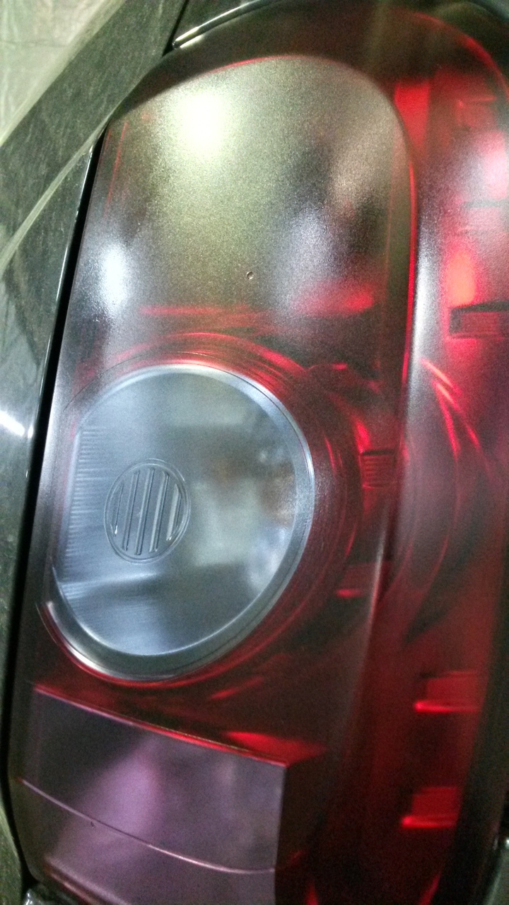

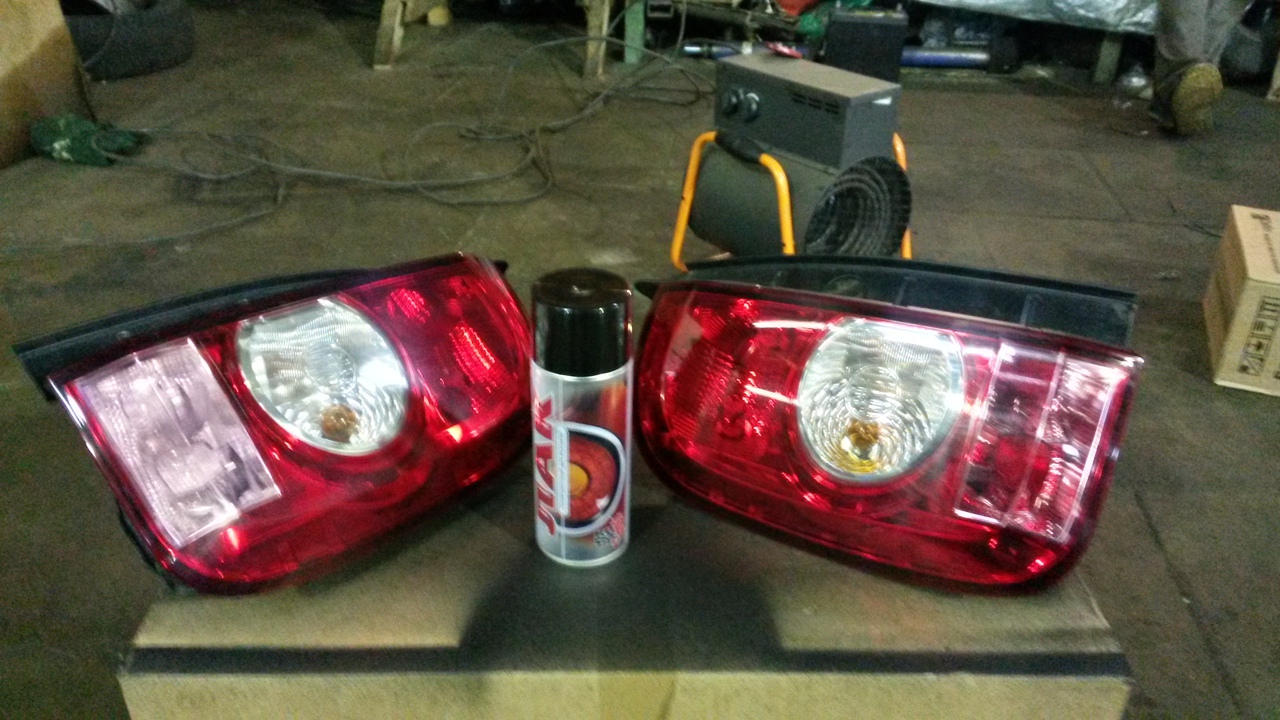

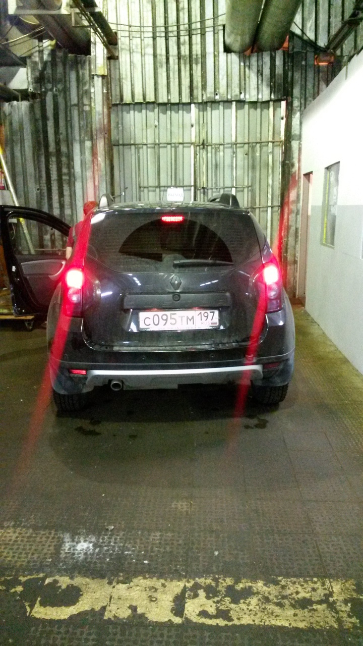

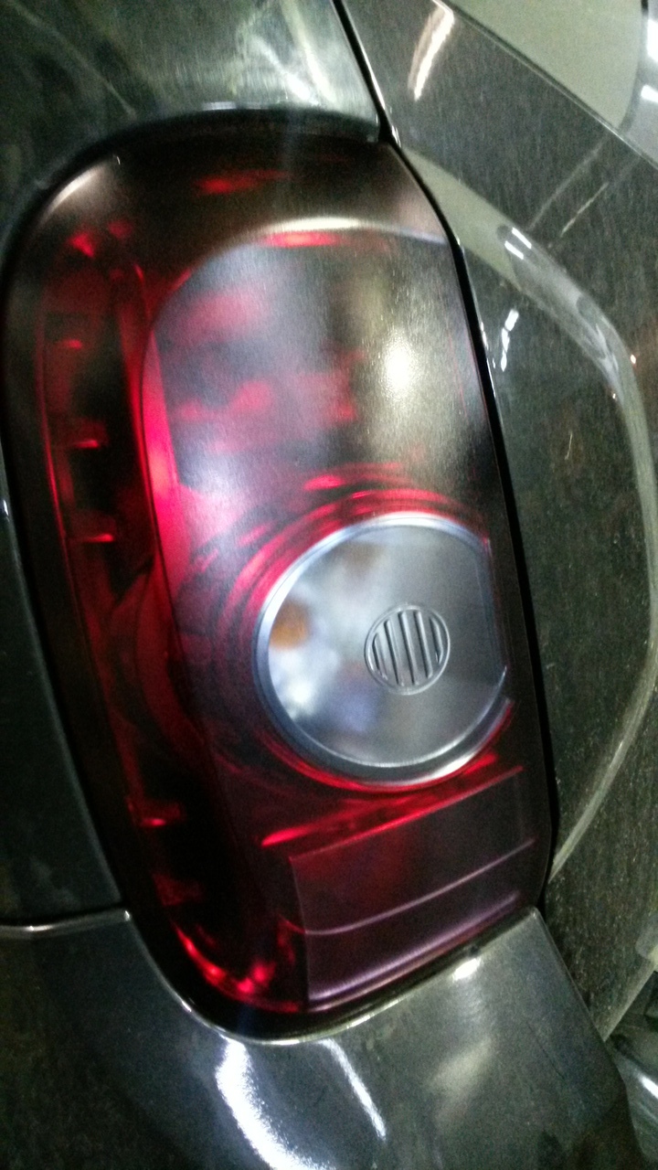

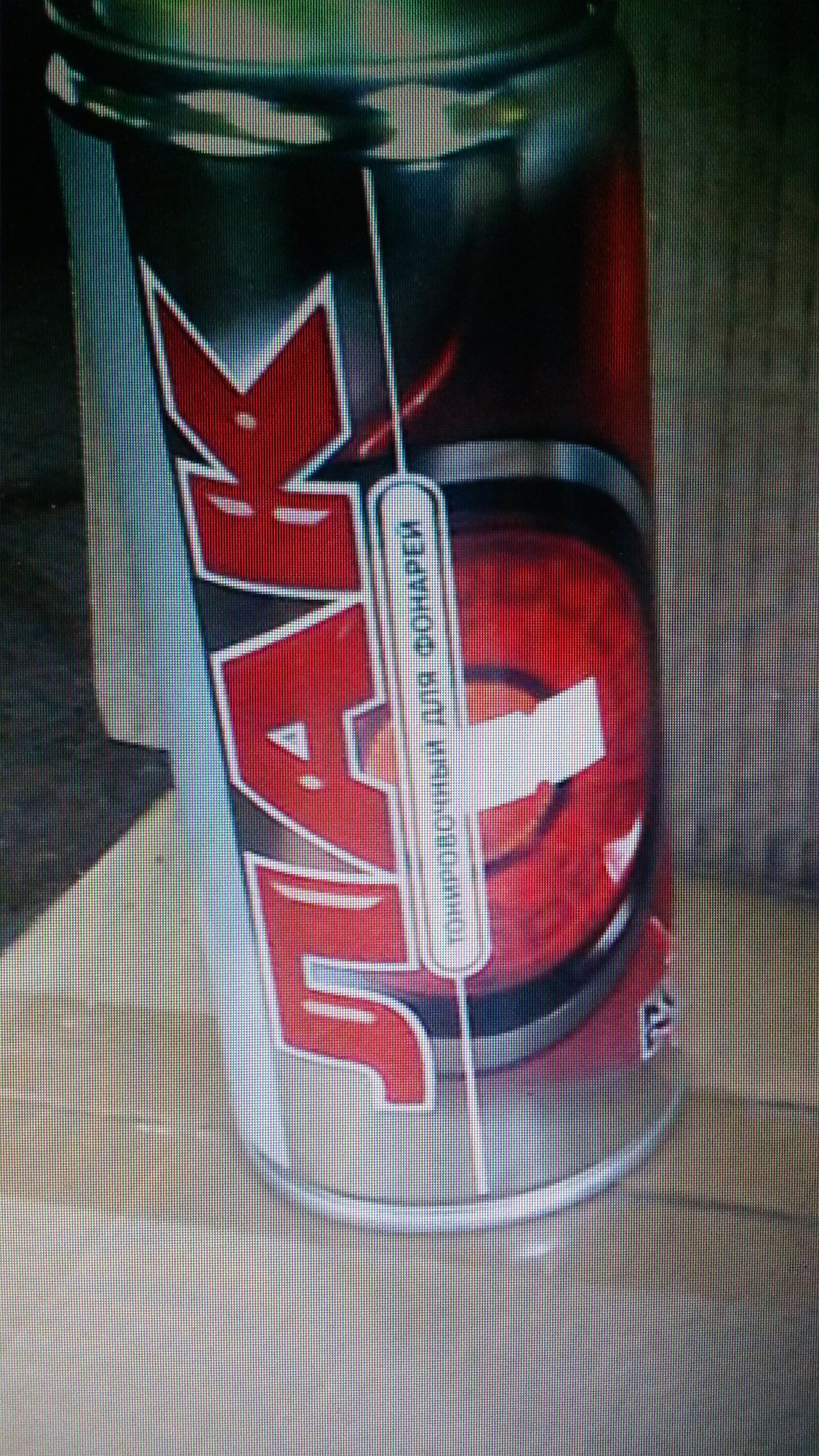

После Пласти Дипа показалось что задние фонари немного выделяются на кузове. Решил чуток запылить лаком.
В Юж.Порту сегодня куплен лак для тонировки фонарей за 250 руб.
п.с. Если кто решит так делать, помните , чтоб снять лак -- надо его очистителем карбюратора смывать ( аэрозольный баллон ) .

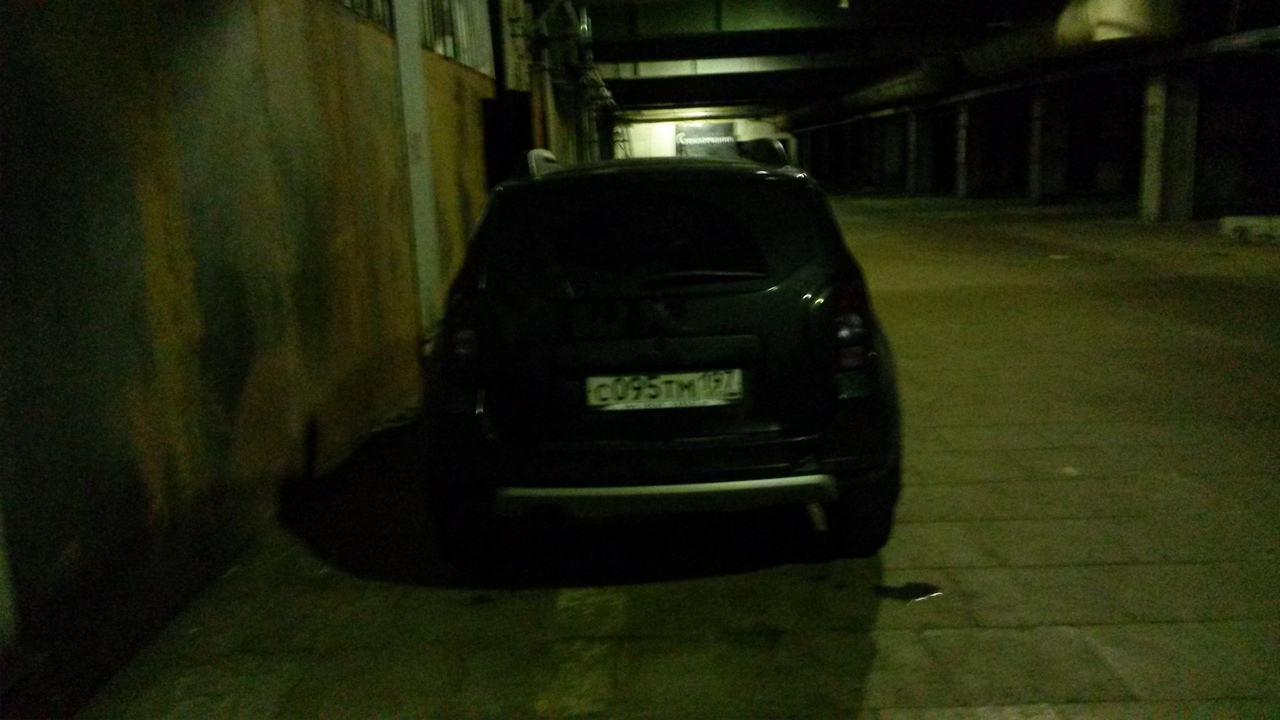

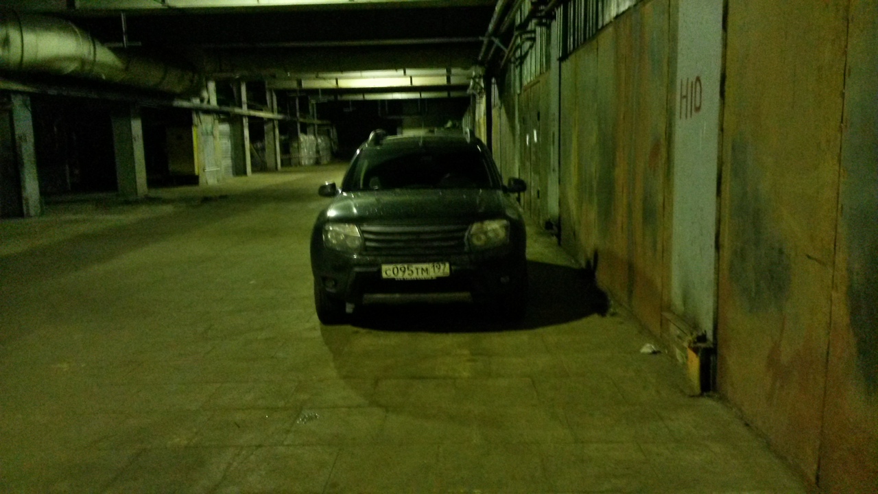

Да че-то не хочу. Пока не хочу.

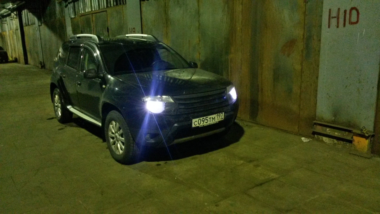

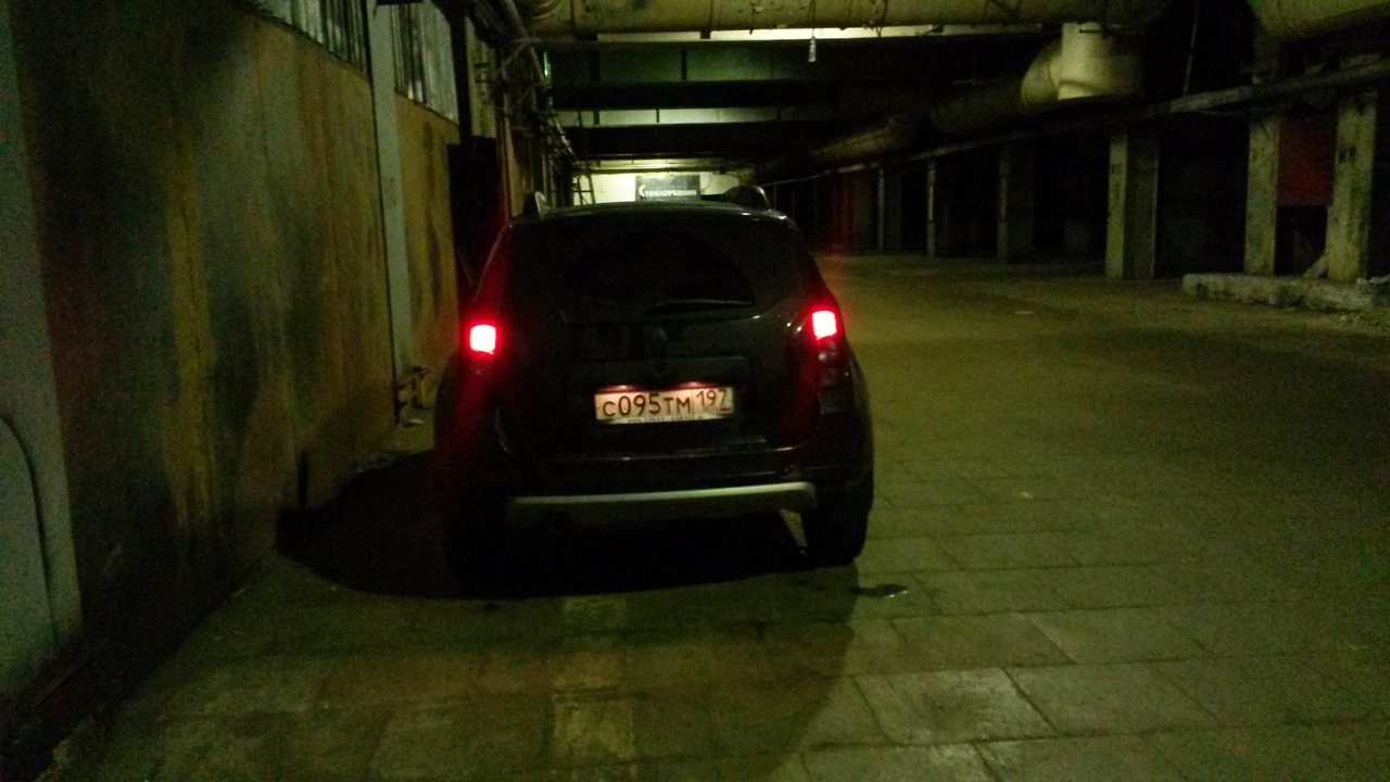

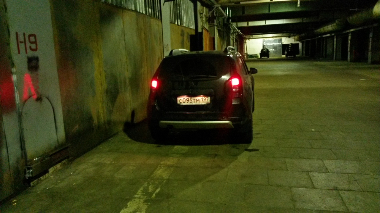

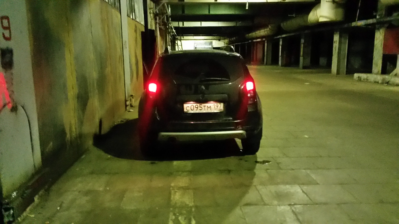

Сделал утром несколько фото в мало освещенном месте

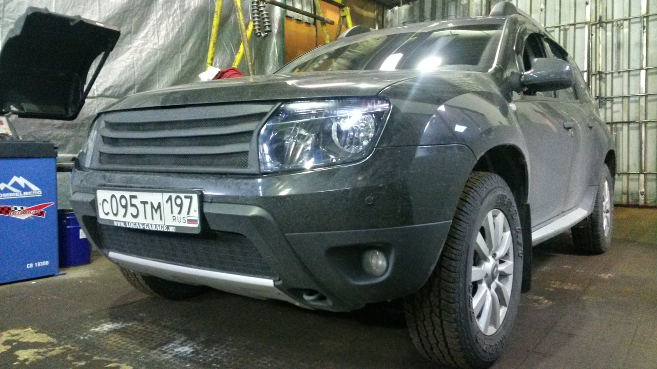

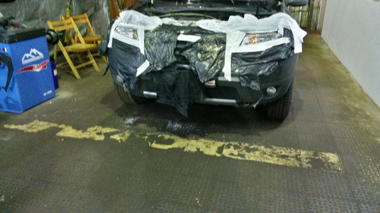

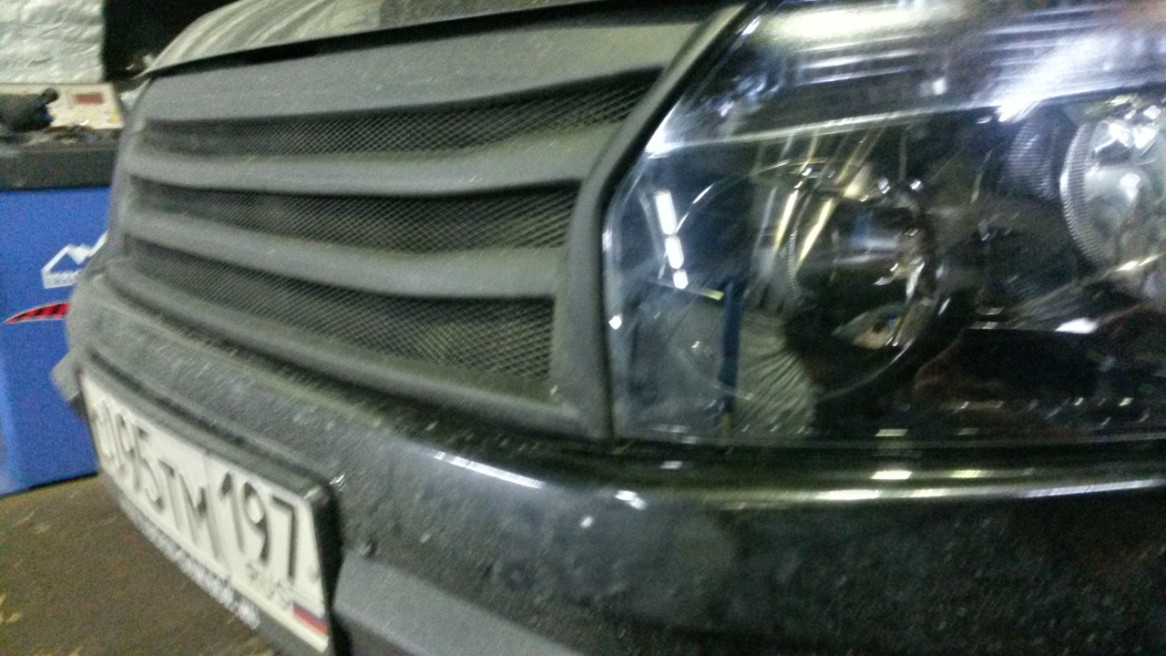

Погнали дальше...

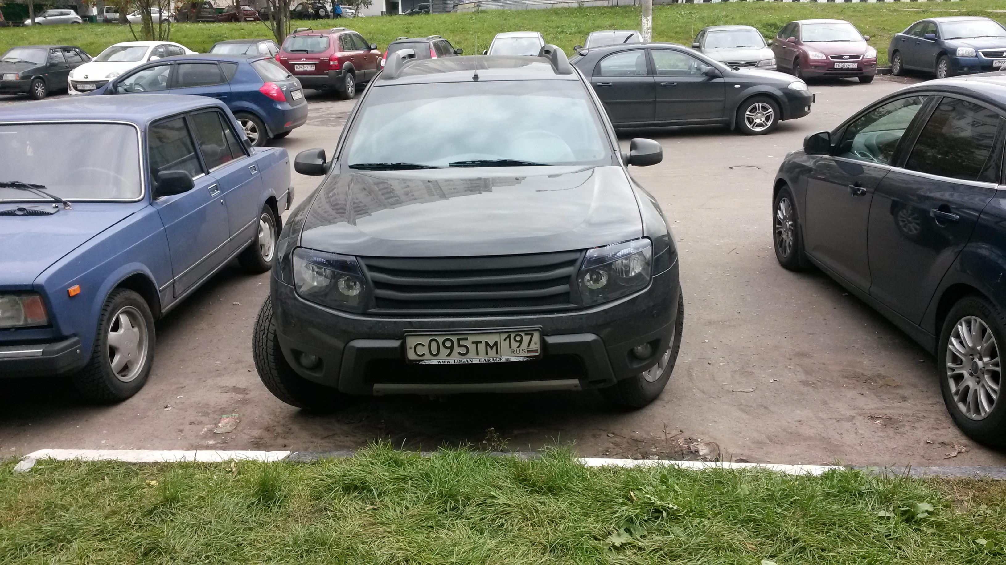

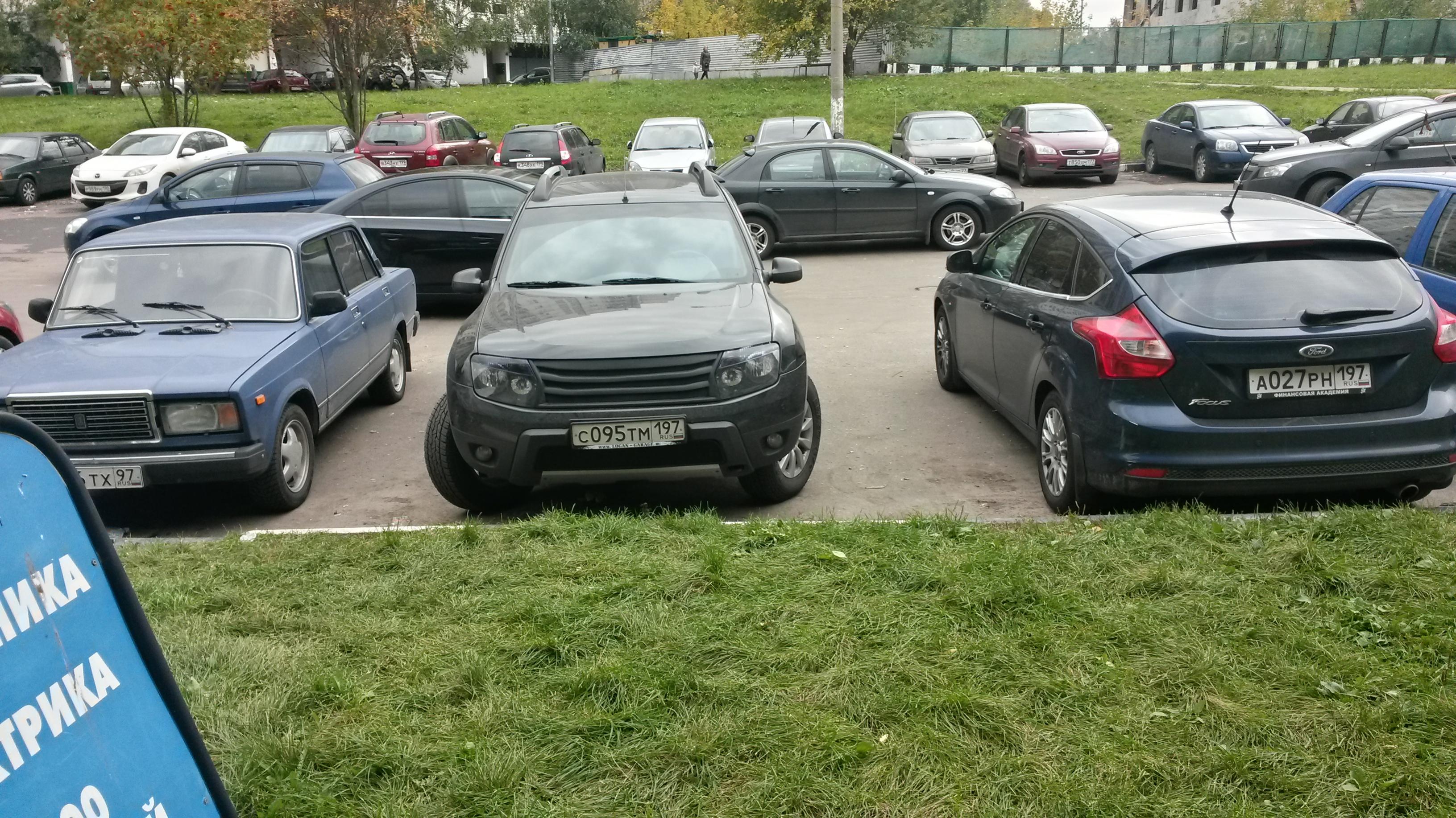

Фото с улицы днем

Ky6uk, Дастер у тебя лютый, аж жуть, какой суровый
