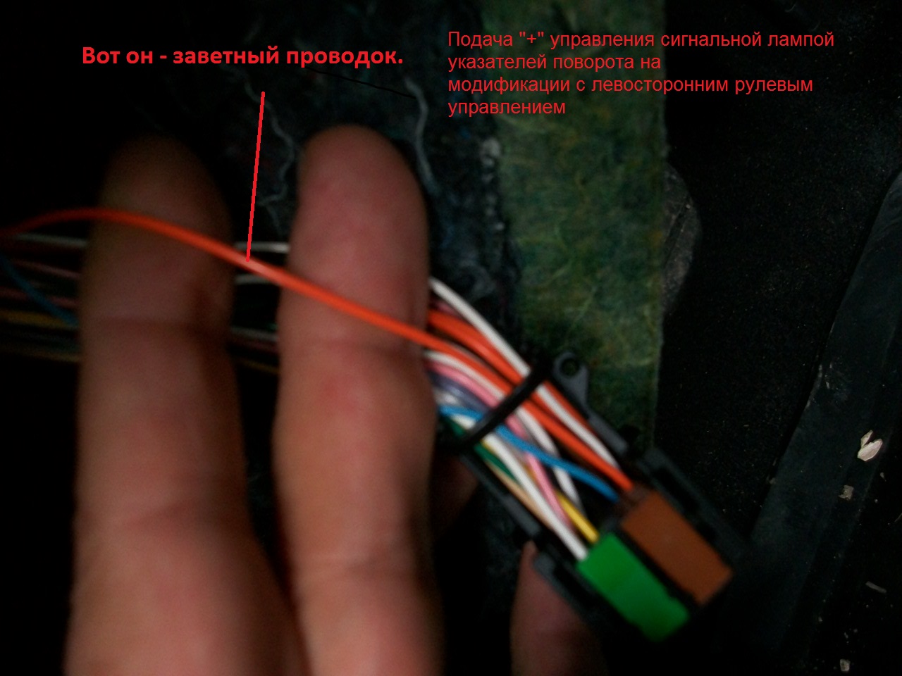

Сегодня между дождями (после работы) успел добраться до заветного проводкА.
Надо отстегнуть клипсу под панелью и снять(отогнуть) ковёр. " Коммутационный блок. Этот блок является электронным блоком управления: -центральным замком -плафоном освещения слона -указателями поворотов -аварийной световой сигнализацией -прерывистым режимом работы очистителя ветрового стекла -реле обогрева заднего стекла -системой противоугонной блокировки запуска двигателя Кроме того коммутационный блок подаёт звуковой сигнал(зуммер), напоминающий о невыключенном наружном освещении при открытых дверях и включает сигнализатор в комбинации приборов."
Не бойся, когда ты один. Бойся, когда ты ноль... |

Крутая начинка...
.Теперь гложут сомнения - выдержит ли (в блоке коммутации) цепь питания сигнальной лампочки дополнительную (хоть и небольшую) токовую нагрузку от дополнительной пищалки.

Вариант 2* проверено - работает. Всё подключение очень компактно. Пищалки поменьше - вполне достаточно (приобретены на Митинке).
P.S. Красный вариант не проверял.
