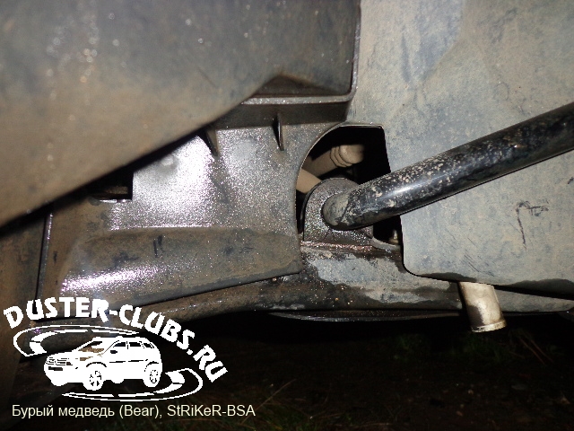

в субботу утром в Твери осмотрели мою машину:
по поводу реагирования на колейность - подтянули рулевую рейку
теперь как с новья машина слушается руля, а не сама сворачивает как колесо захотело.
по поводу стуков в подвеске - сайлентблоки и стойка не причём. причина стуков такая же как у Дима 949. резинки стабилизатора. (8200 852 550 Втулка стабилизатора)
новых не было поставили проставку. звуки пропали. посмотрим надолго ли хватит.
заменили по моему желанию прокладку-кольцо на глушителе.
убрали провисание заднего бампера с левой стороны. единственное, что шланг не совсем толстый взяли и возможно придётся переделывать со временем.

поставили проставку
Из чего проставку соорудили?
Старый 16.09.2013, 21:56   #412
Игорь, металл. подобрали по толщине и ширине.
Старый 16.09.2013, 22:01   #413
Сообщений: 5,451
Бурый медведь (Bear), Тезка! Я бычему спрашивал - просто когда у Димы949 исследовали причину стука - я присутствовал. И слышал от мастеров, что втулка стабилизатора очень похожа на таковую от азлыка41. Наверное по Логанам знают. Только, где её найти втулку от этого "москвича", чтобы сравнить визуально?

Игорь, на одной из модификаций 41-ых москвичей как раз использовались запчасти от рено. может как раз про неё они и говорили.
а так оригинал на http://exist.ru стоит 400руб
по аналогам самый дешовый вариант
Sasic 2304026 Опора, стабилизатор 130,84р.
