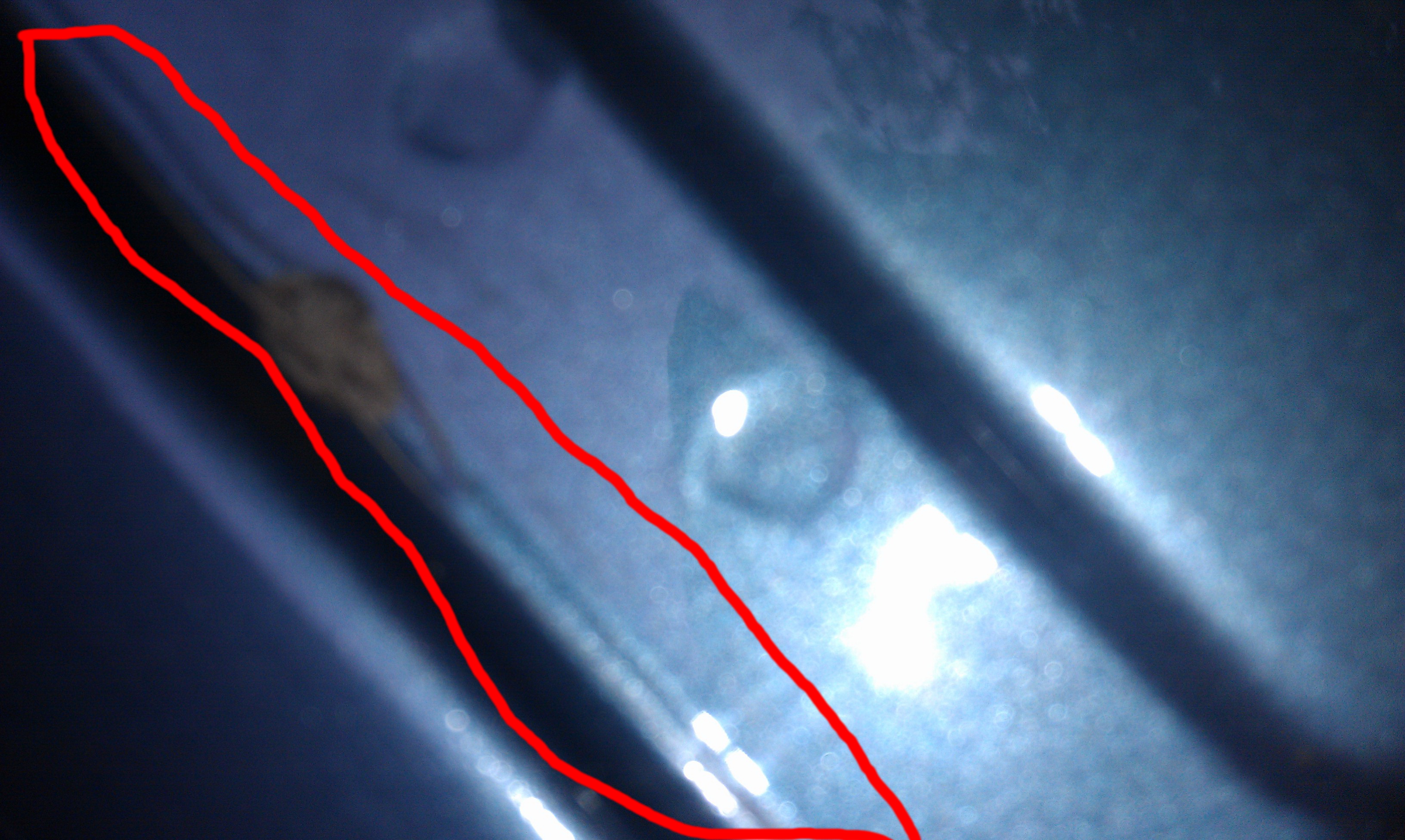

Старый 29.08.2013, 12:02   #40
Сообщений: 4,656
По умолчанию вот она зараза!!!!!
сфоткал только кусок, на самом деле она длиннее....
