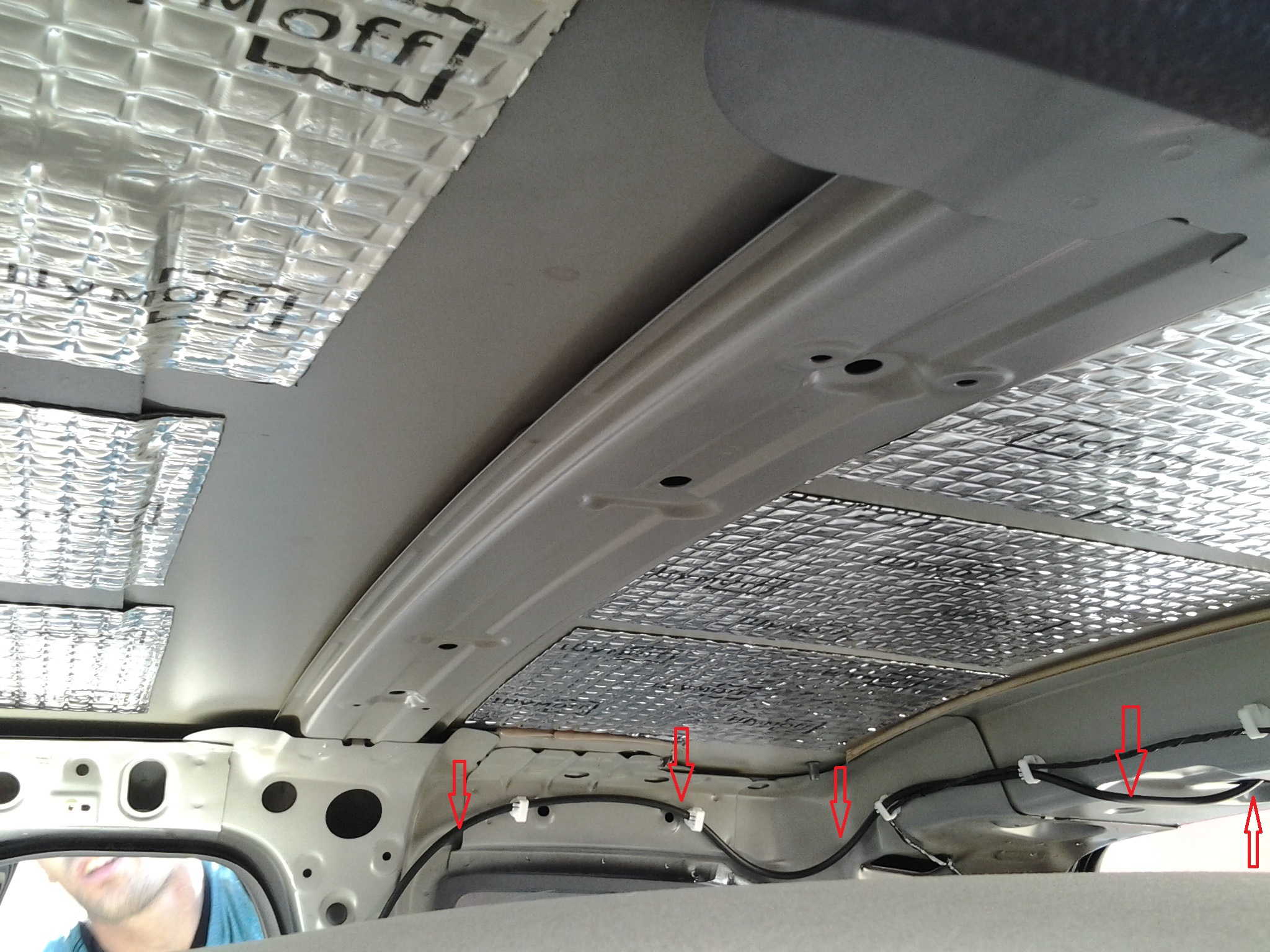

трубка омывателя заднего стекла идет вдоль правого порога.
тады совсем мистика((( полы сухие, бутылок нет - а вода есть.
Старый 14.08.2013, 18:51   #22
Если я ничего не путаю, то трубка омывателя заднего стекла идет вдоль правого порога.
Потом уходить вверх.По правому борту.
Название: Шланг омывателя..jpg

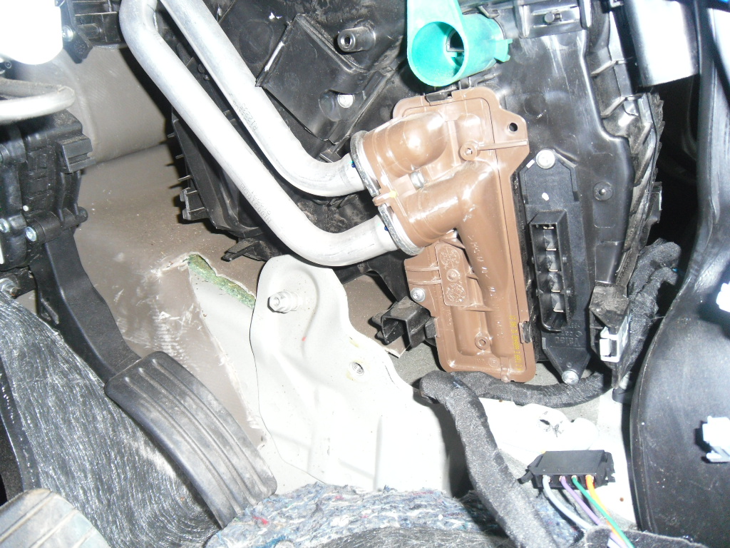

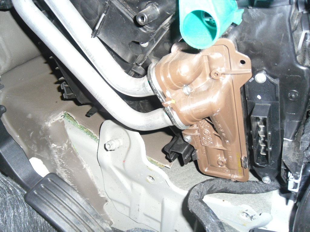

ktoto-zdes, А не может ли конденсат (потения) при работе кондиционера протикать вот отсюда.Ошибся. у тебя же за водителем.
ID:	13184   Нажмите на изображение для увеличения
ID:	13185   Нажмите на изображение для увеличения
