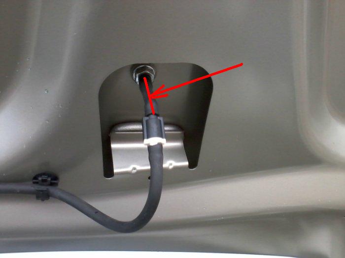

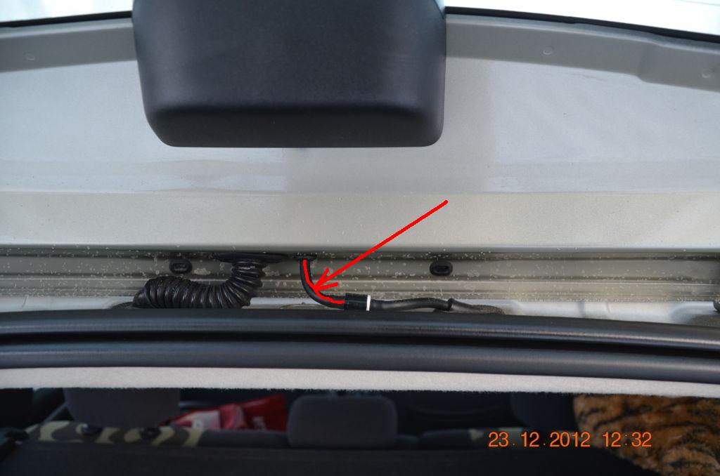

Почему у вас так близко к форсункам установлены обратные клапана,получается что омывайка удерживается только в очень коротком участке шланга,остальное обратно стекает в бочек.см стрелки.
Почему считаете что стекает, клапан то обратный...
Старый 25.12.2012, 20:55   #24
Sane, у многих так сделано. клапан располагается как можно ближе к фарсунке. при включении моторчика жидкость сразу поступает на стекло. не сказал бы что трубка при этом пустая. я так понимаю что всё дело в давлении.
не только, закавыка кроется в конструкции клапана... если провести аналогию, то он схож с клапаном в резиновых лодках... Т.Е. работает только в одну сторону и атмосферное давление воздуха оказываемое на клапан через жиклеры форсунок, а так же обратное давление жидкости в трубке не достаточно для того чтобы клапан пропустил воздух из жиклеров в трубку, тем самым и обеспечивается нахождение жидкости в трубке непосредственно перед клапаном (с течением времени конечно жидкость стечет из трубки в бочек за счет сосудистого явления, но это время нужно проверять экспериментальным путем)

По поводу обратного клапана и стикания жидкости. Я тоже думал что вся вода стечет обратно, но получается эффект шприца - вода обратно не идет т.к. образуется вакуум.

Ну я так понимаю,обратный клапан работающий в одном направлении являясь запорной арматурой- не может пропускать поток среды в обратном направлении,т.е вся жидкость должна остаться между клапаном и форсункой.

И по идеи остается еще и между обр. клапаном и насосом.
Будет стекать, так-как жидкость здесь уже не чего не удерживает.
А клапан установленный ближе к форсунке сыграл роль гидрзатвора,который перекрыл подсос воздуха через форсунку,и поэтому часть жидкости на некоторое время остается в шланге после клапана.А если его установить ближе к бочку то мы получим полностью заполненный шланг, из которого жидкость уже не куда не стечет.

Ну вот, обратный клапан этого и не даст сделать, если его правильно устанавливать, тут хоть тряси- стучи не куда жидкость не денется.

а не будет ли, в случае установки клапана у бочка, время реагирования как без клапана?
Время задержки жидкости сведется к нулю,т.к вся магистраль будет полностью заполнена жидкостью которая будет постоянно находится в шланге.(при исправном клапане), особенно это будет заметно при первом пуске на орошение заднего стекла-после долгого простоя омывателя. У вас сейчас задняя форсунка после простоя омывателя работает так, при первом пуске омывайки происходит задержка по времени(т.к не чем не запертая жидкость не спеша слилась в бочок )-остальные пуски омывайки проходят без задержки по времени.(вступает в работу гидрозатвор-который образуется между бочком и клапаном ) Я пытаюсь сказать как должен работать обратно-запорный клапан на 100% -без искусственно созданного гидрозатвора, а для капотных форсунок наверно лучше иметь все-же один клапан от бочка что-бы не иметь в дальнейшем проблем с насосом.(они в булочной не продаются)
