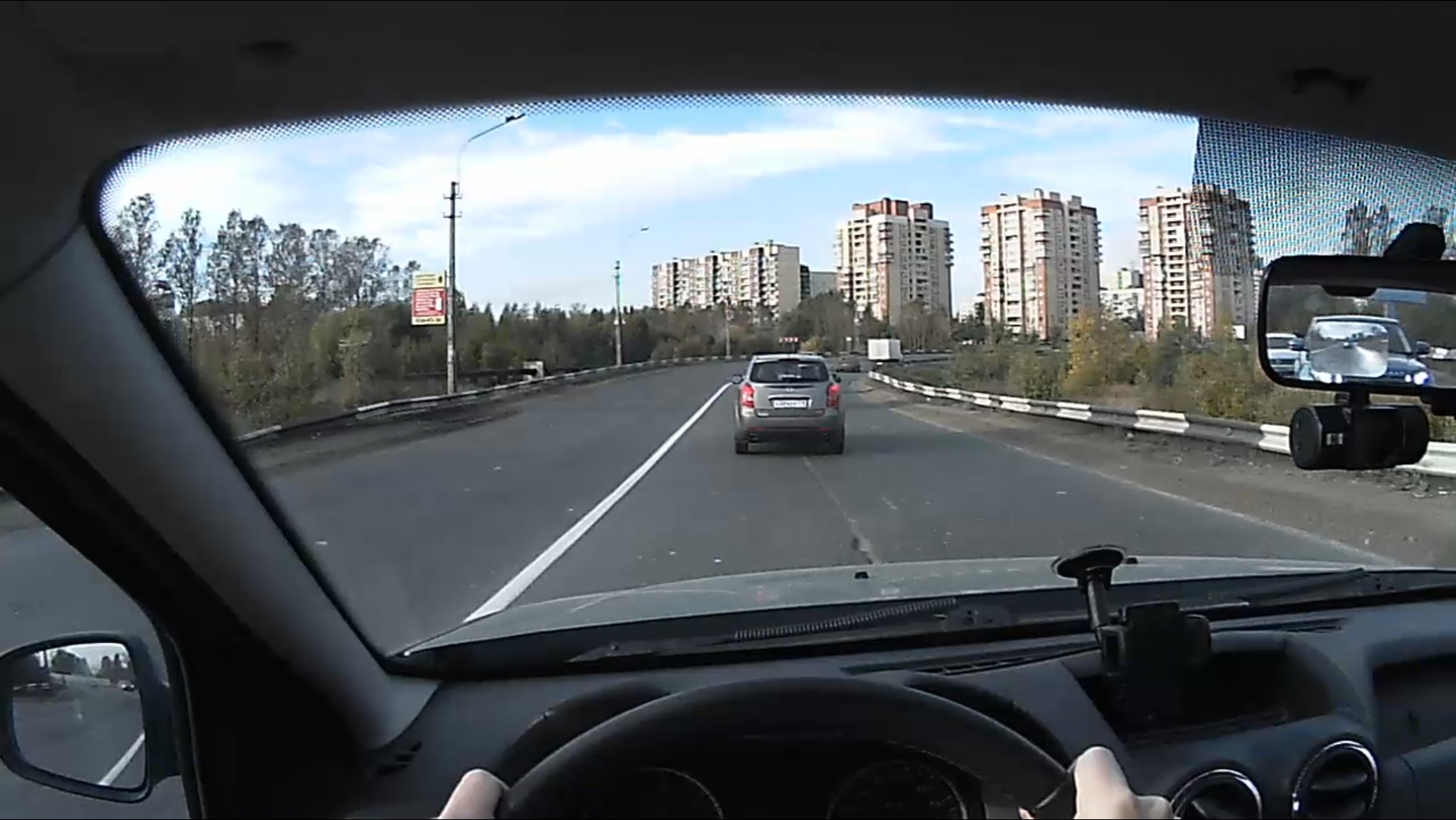

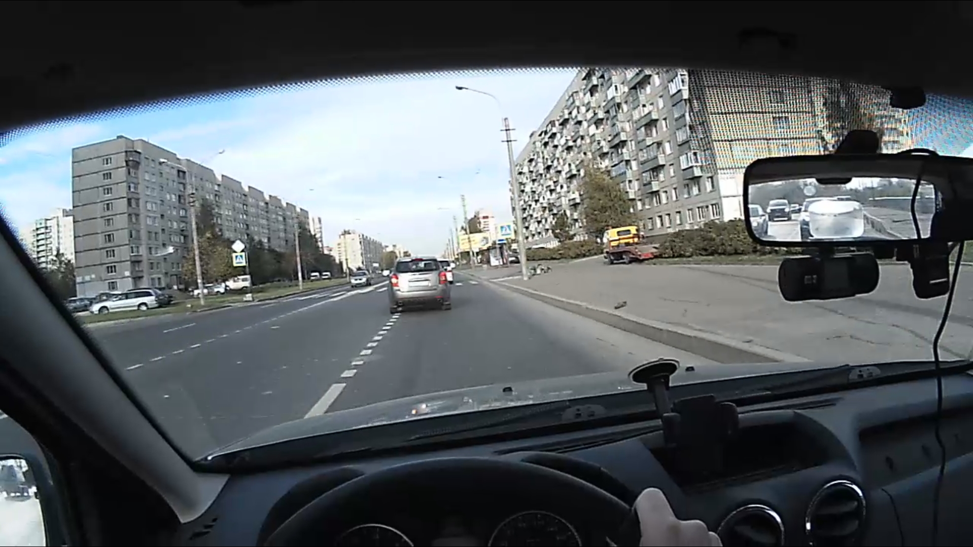

На видео видно, что стоит линза Френеля. Насколько полезная при парковке? Фото и видео в паутине видел достаточно. Хотелось бы узнать мнение пользователя
Старый 30.11.2013, 20:29   #124
NSZ-550
Аватар для NSZ-550
Сообщений: 1,646
Сообщение от Gennady Посмотреть сообщение
При парковке днем помогает, ночью толку от нее ноль, все остальное время только мешает. Например, во время движения из-за нее может быть не видно автомобиля, движущегося сзади.
Ставилось как временное решение, пока не придумаю, как лучше быть с камерой.
