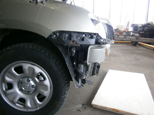

По умолчанию Решётка радиатора-снятие!!!
Как снять решётку радиатора на дастере без снятия бампера???!!!

Сообщение от МихаилР Посмотреть сообщение
Пардон, но она вроде как заодно с бампером.
Мои фото со снятым бампером. Ставил сетки.
Открутить верхние болты, вытащить отбойники и отогнуть вперёд решётку. Открутить три самореза используя длинную отвёртку или отвёртку с карданчиком. Далее отгибаем аккуратно защёлки около саморезов и затем внизу по бамперу. Вытягиваем решётку на себя. Собирать в обратной последовательности.
ЗЫ
Часто ломается средняя защёлка около эмблемы, ничего страшного. Саморез её заменяет.
Берегите руки от порезов и удачи.
Во, блин
Не легче ли просто снять вместе с бампером?
Старый 11.10.2014, 22:51   #1177
Легче, да и нижняя решетка доступна станет...

Во, блин
Это не сложно.
Я за час (с пивом) снял решётку-вырезал и прикрутили сетку-вернул решётку на место.
Нижнюю сетку сделал снаружи по двум причинам:
1. Лень бампер снимать и есть опасения за боковые крепления
2. На зиму под сетку вставляю утеплитель пенофол, весной вытаскиваю. Снимать сетку снаружи намного удобнее и быстрее.
