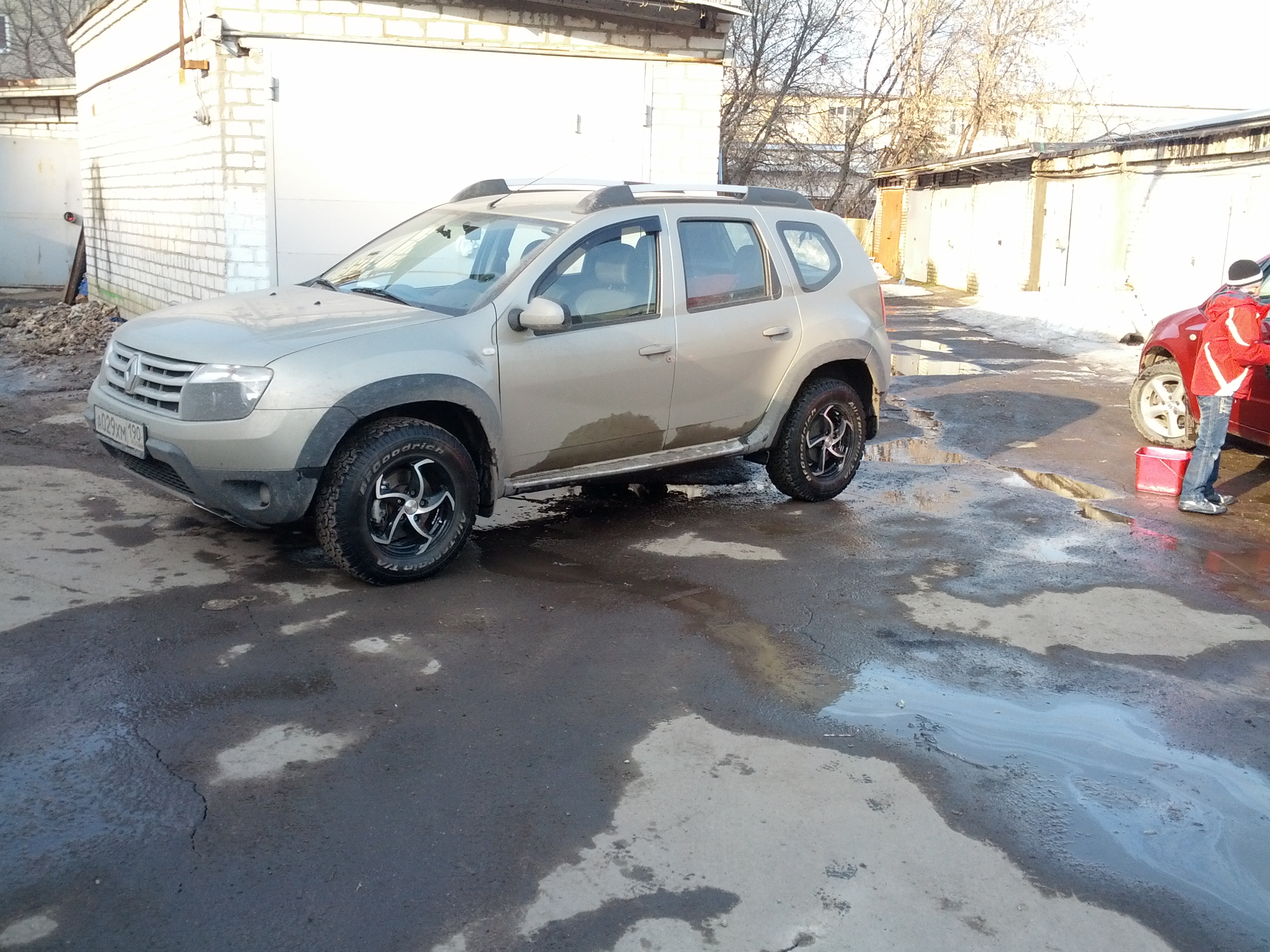

сегодня перекинул резину.
диски покупал заренее.
резину оставил от нивы (экономлю)
диски R15 6.5 - ширина
вылет 50
DIA 67,1
резина BF Goodrich 215*75 R 15
по клиренсу +9 мм выше штатного

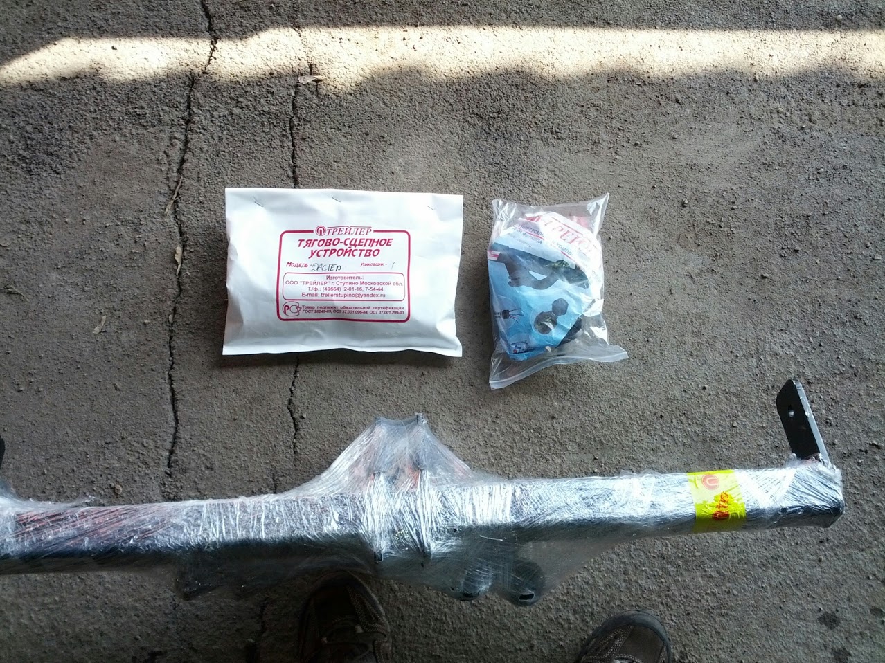

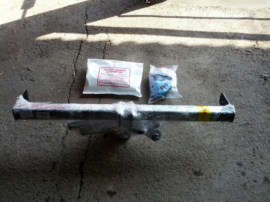

так -же сегодня был приобретён у "многофаркопов" ТЫЦ комплект.
уточнив, что всё же лучше покрасить дополнительно(раньше были проблемы по покраске)
купил "хамирайт" в два слоя покрасил железо.
отчёт об установке будет скоро.
спасибо за оперативность и готовность идти на встречу клиенту.

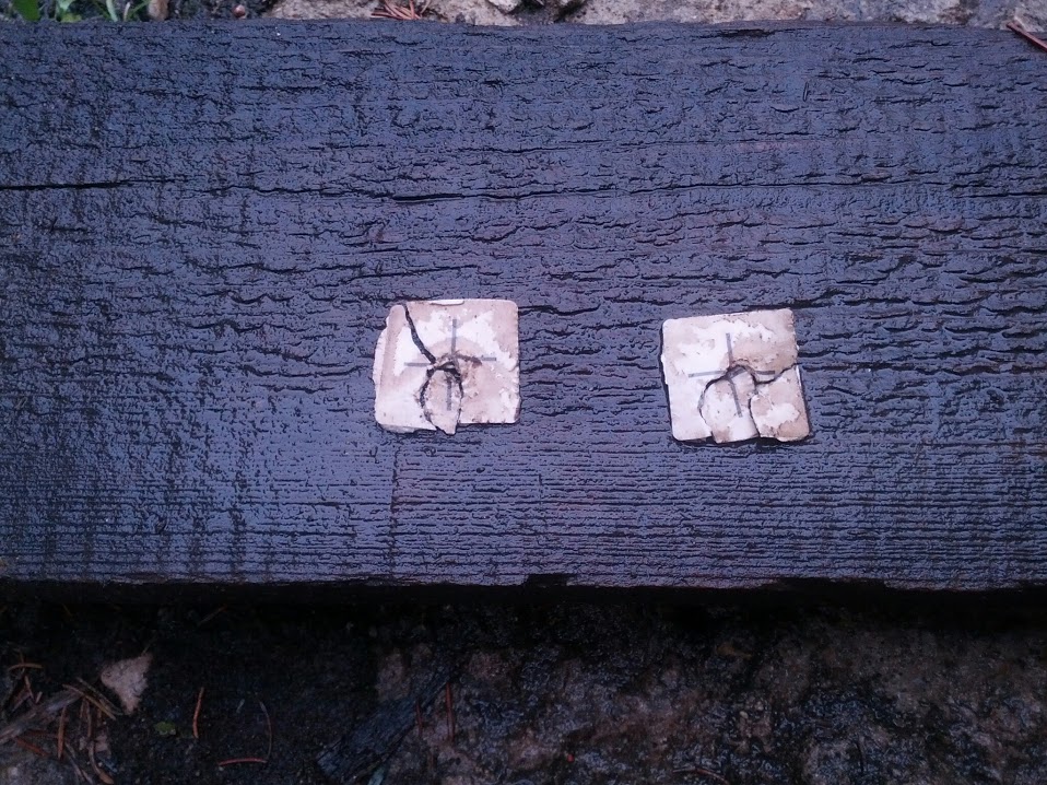

Наконец то поставил фаркоп.
пока не подключил электрику.
Если честно, то мне одному очень неудобно было ставить эту железяку.
самое тяжелое было поставить кронштейны вместе с закладными.
очень интересную штуку отковырял в момент установки(см фото)
это было в местах, где отверстия в кузове со стороны улицы под крепеж фаркопа

ху из? У меня были 4 заглушки круглые из мягкого пластика. Типа одноразовых. Все аккуратные и фирменные. Жалко не догадался их сфотографировать.

изнутри действительно стоят пластиковые заглушки.
а вот снаружи когда пробиваешь мастику-антикор можно расковырять до таких вот квадратиков.
посредине видно первоначальную дырку. а вот потом при попытке её расширить я и увидел, что её можно отклеить по прорисованному квадрату.

zigzag, всё. Я понял о чём речь.Это чисто Совдепия. так заклеивать тех.отверстие.

не... не так всё выглядит.
это не отдельная нашлёпка.
это цельная обработка днища всей машины в котором напротив тех отверстий есть вот такие квадратики что-бы не отковырять с пол машины))))

как правило техотверстия вскрывают из нутри. И ни кто не ищет по днищу где же тут эта дырка?)))) Это прошлый век. Единственное что могу предположить, так это то, что после вскрытия данный кусочек прикрывает ту часть тех.дырки. которая не используется. )))))

давай ещё раз...
у тебя днище обработано или голый металл?
я так подозреваю, что обработано.
толщина до металла составляет до 2-3мм, но скорее всего около 1,5.
движемся дальше.
лонжерон к которому крепится фаркоп имеет профиль квадратной трубы (грубо)
так вот со стороны салона стоит пластиковая заглушка достаточно большого диаметра.
А со стороны "улицы" обработано антикором-антигравием.
и чтобы через лонжерон пропихнуть болт надо этот антикор прорвать-проколоть.
теперь читаем сообщение 73

так точно. всё правильно. Болты ставят со стороны заглушки, а эту защиту болт пробивает сам, как получится. Вот мы и пришли к согласию )))))
