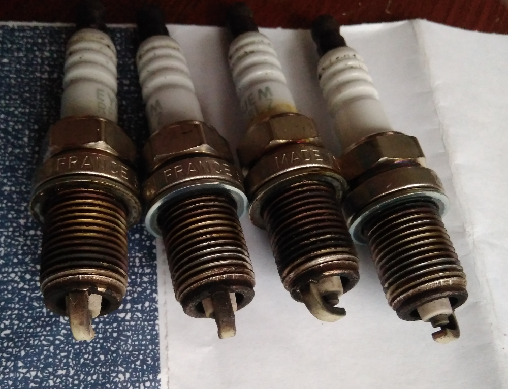

Прошел ТО-2. То что с заменой свечей. Старые(которые с завода) были Eyquem RFN58LZ. Новые поставили 7700500155. На новых свечах, только на горячую, при разгоне "тапка в пол" с 1000 оборотов появился рывок на 2800 оборотов и на 3500-3600. Перед рывком двигатель немного "захлебывается", как если разгоняться с 1000 оборотов на 5й передаче не на Дастере. И иногда проскакивают пропуски зажигания в разных цилиндрах. Бензин(98) в баке был тот же, что и до ТО. Зазор 0,9, но на новых свечах измерительный щуп входит чуть легче.
Фото старых свечей(14т.км.):
Вернул старые свечи - вернулся плавный разгон.
Что может быть не так с новыми свечами? Или мастер что-то не докрутил/не смазал?

Сообщение от Эхо Посмотреть сообщение
Как бы мини-отчет.
Та же самая картина на этих свечах. Буду менять их на иридиевые DENSO IK20TT

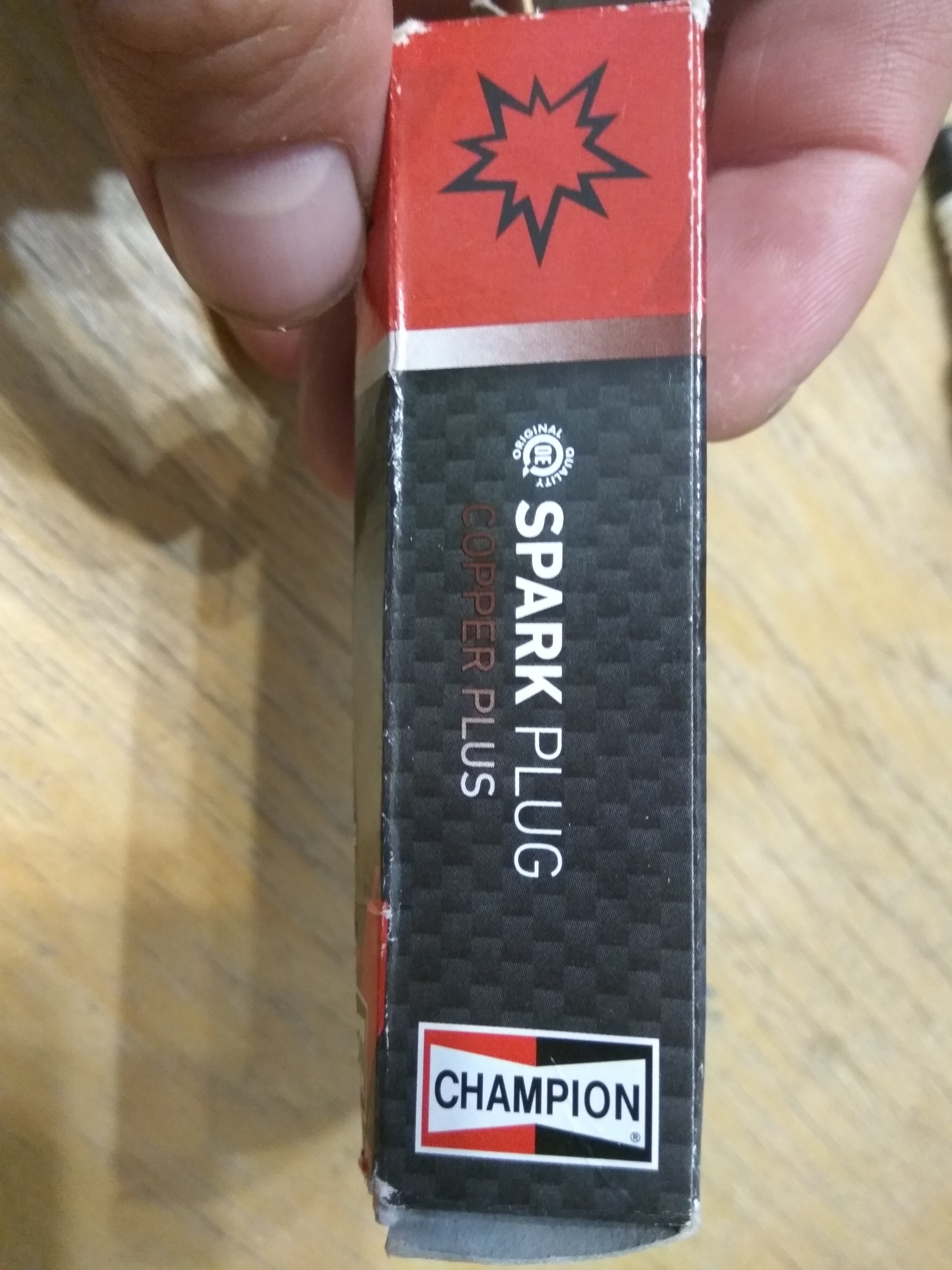

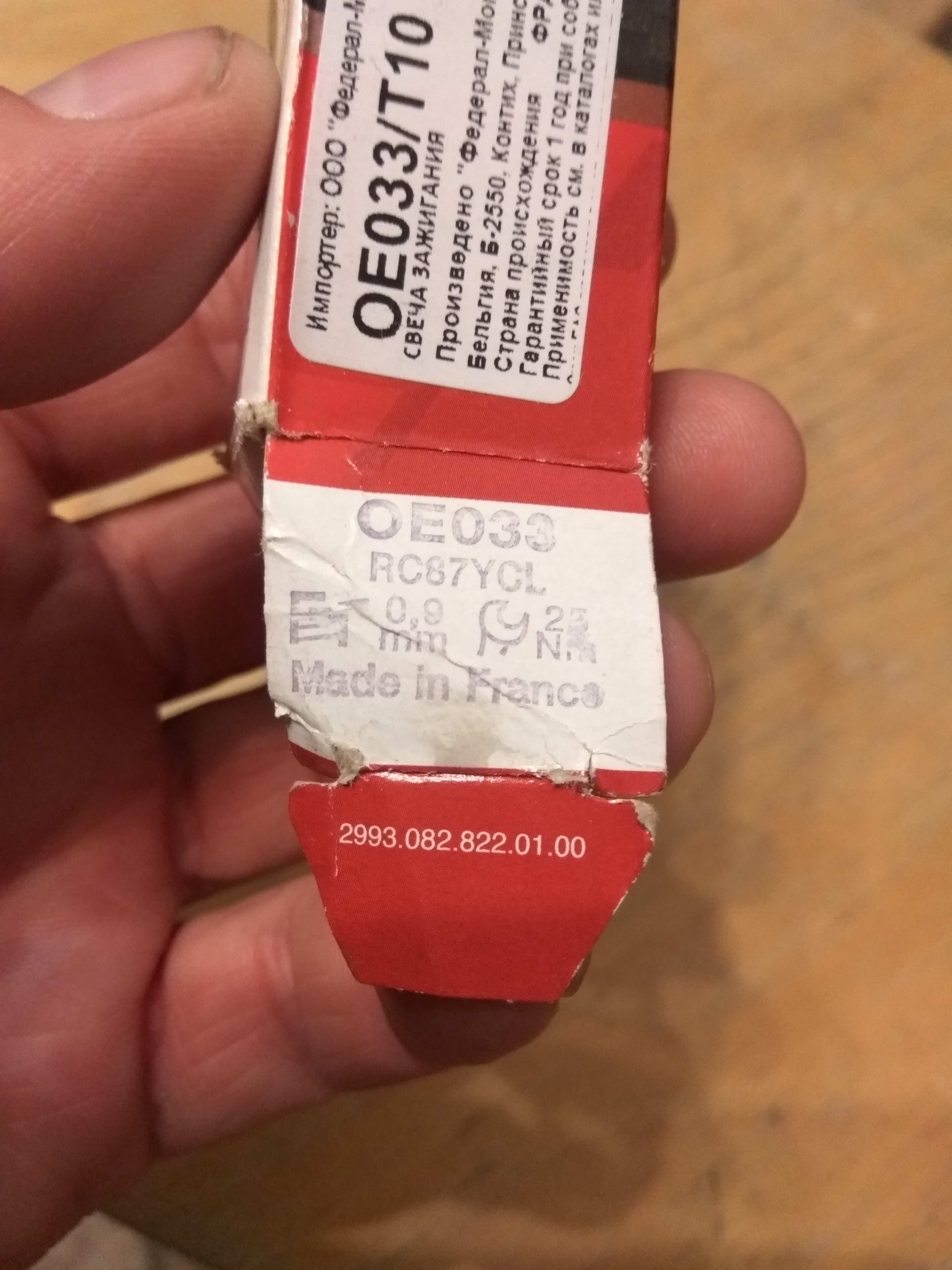

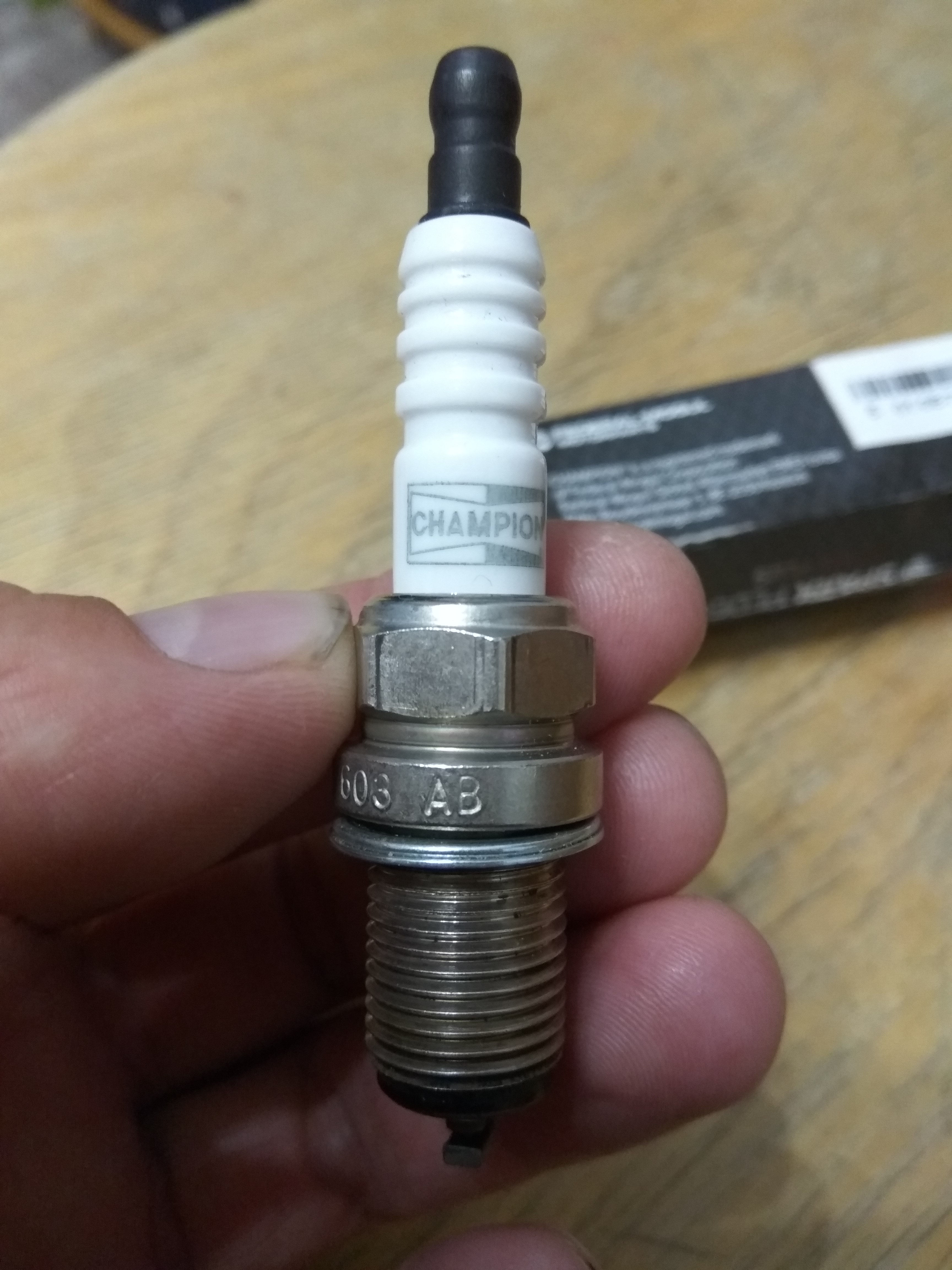

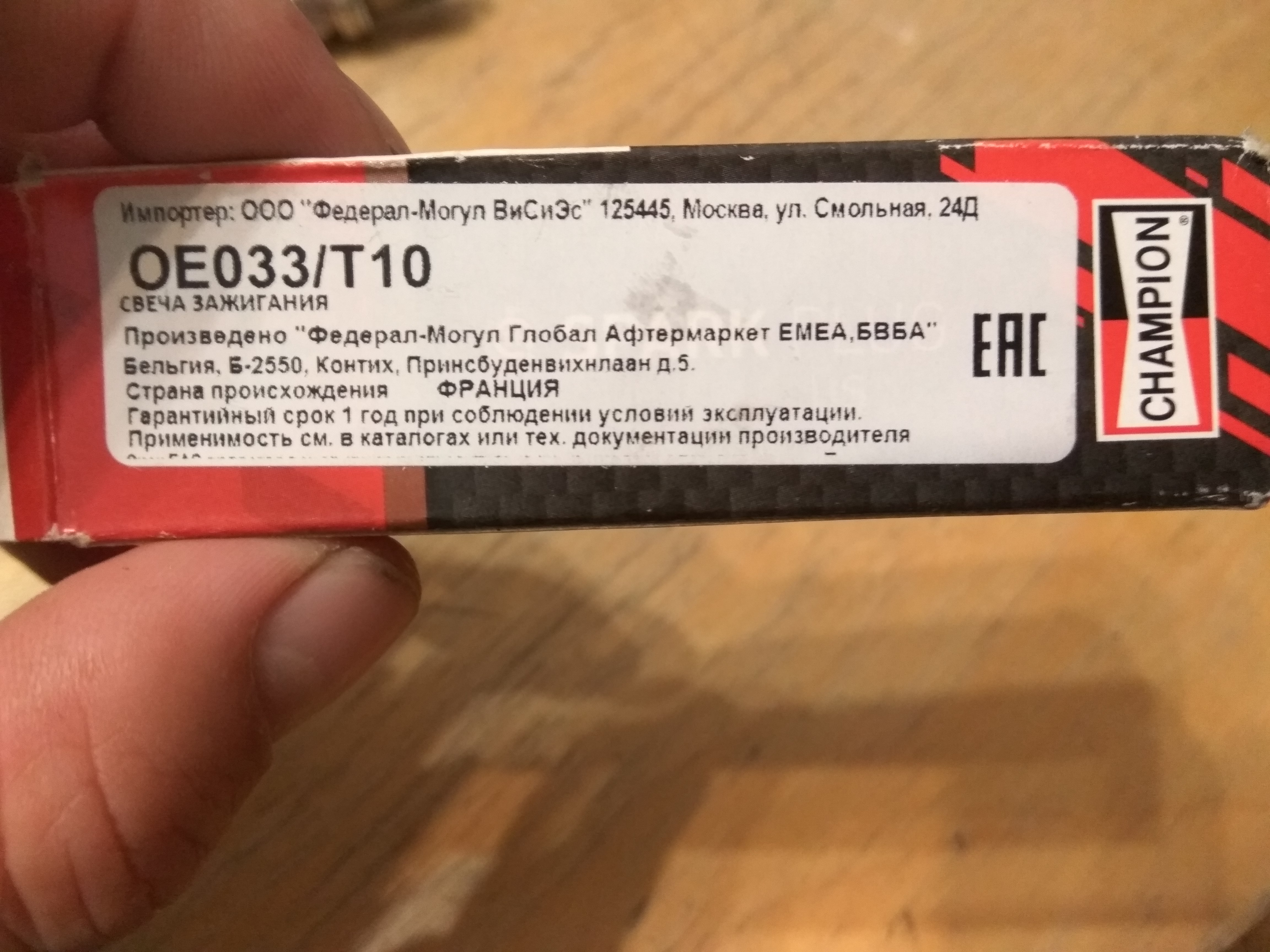

Пробовал заменить свечи на пробеге 30 т. км, купил у официального дилера (Рязань - Ноев Ковчег) 7700500155 одноэлектродные по 200 руб... Не понравилось в жару как работали по сравнению с родными Чемпионами-отдал брату на логан 1.6 8кл.-ему нормально.... На 40 т. км. опять решился на "обнову"п родных не нашёл нашёл типа их же но под другим номером OE033T10- полная фигня, менял вечером на холодную как поехал как будто за зад кто держит, залил самого дорого Шеловского бензина кое-как поехала, но больше расход почти на литра приемистости вообще никакой.... Закрутил обратно родные Чемпионы-все снова супер, но ведь они не вечные(.. И кстати выглядят они не так как родные Чемпионы... Вечером сфоткаю и выложу... Сопротивление кстати 4.5-4.6 кОм-почти нет разброса
ericma вне форума   Вверх Ответить с цитированием

Сообщение от ericma Посмотреть сообщение
У родных Чемпионов другое калильное число. Все кто ставят всякую фигню нжк, денсо и итд или ездят очень медленно и не видят разницы или не понимают, что у них не едет. Я купил новые Чемпионы, они идут под другим артикулом. Но изолятор у них сделан потоньше. И уже после пробега 2000км появился ободок на нем. На родных Ч за 30т.км вообще ободка не было.

Так на этих Чемпиона такая же маркировка была... только на родных слово CHAMPION просто текст а OE033T10 слово CHAMPION вот такое
