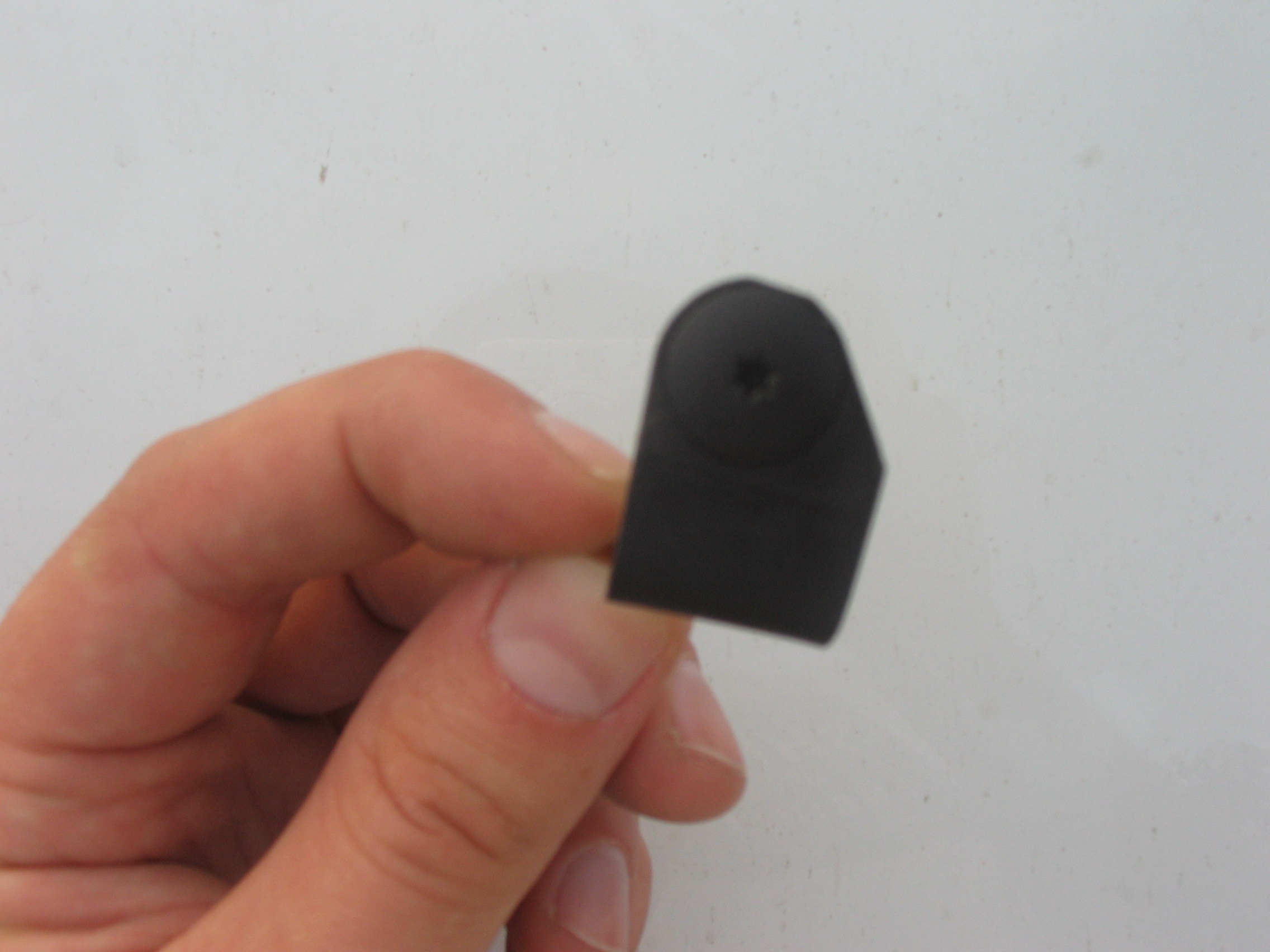

Клубни,интересует Ваше мнение! Сажусь в машину,завожу и трогаюсь со 2 передачи.Далее 3 передача,а 4 не включается! Выжим сцепления-нейтралка и снова на 4 .Включилась с трудом....А 5-6 включить не могу!!! Рычаг просто не идет вправо,словно всего 4 скорости. 1-2-3 и задняя включаются как обычно,начала включатся 4. А 5-6 нет!!!
На 3 передачах добираюсь до ОД. Сначала смотрит 1 мастер.Проберает вкл.передач и с удивлением отмечает,что 5-6 передачи нет...Спрашиваю про причину? Не знает. Говорит,что для коробок Рено такое не характерно.
2 мастер открывает капот,я за руль и начинаю вкл.передачи .по команде.Через пару минут что-то извлекает из под капота и все!!! Коробка как новая-все передачи на месте! Включаются легко и просто.
В руках у мастера уголок из пластика с заглушкой под "торекс".Этот уголок попал под рычаг коробки\на фото серебристого цвета\ и ...заклинил его.По уголку идет линия разлома.Понятно,что он сломан.Но от чего? Мастер внимательно осмотрев его говорит,что он не от Дастера... В другие сервисы не обращались? Нет.Сами ничего дополнительно не устанавливали.Нет\под капотом\.Недавно проходил у Вас ТО-1. Мастер идет в рем.зону с неопознанным объектом в руках на консилиум с товарищами.Выносят вердикт:этот пластиковый уголок не от РЕНО! От чего-х.. знает! Покатайтесь,если что,то обратитесь.Оставшийся день за рулем.Все отлично,ни каких проблем при переключении передач. Вопрос знатокам:
что это такое и откуда взялось? До этого случая проехал по очень глубокой луже и один раз попал в яму колесом.Попась в моторный отсек с водой этот "инородный предмет" вряд ли мог,т.к.есть защита моторного отсека.Да и попась под рычаг скоростей...Причем так точно. Более вероятно,что это все таки "родное".Тем более под "Торекс".Да и когда в яму попал колесом,то мог отломиться.Но от чего?
Смотрели под капот в 8 глаз.Никаких зацепок.Нигде ничего не отломано.

More, Андрей,я тоже так думал.Тем более лужа была ого-го,но ведь защита снизу и до рычага коробки высоковато.. Вот ведь фокус...или фокусник.за рулем?
Да это клипса! на торце вход под "Торек".Но что может крепиться клипсой над коробкой?. Просто уже о-о-чень интересно!

У меня мыслей нет по поводу происхождения данного предмета. Вижу, что деталь грамотно изготовлена, пластик какбе фабричный, пластиковая клипса очень фирменная. А, вот как эта штука (и откуда) попала в столь специфичное место? Может на ТО, когда масло меняли в коробке (если меняли?), зафиксировали этим уголком чего-нить, а вытащить забыли? Так, просто мысли вслух. Буду дальше думать.

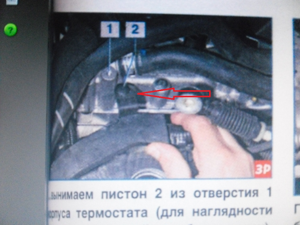

Ответ найден! Серёга-73\соседний форум\ очень обстоятельно и подробно\с фото\ все объяснил! Это пистон и уголок пластмассового кронштейна коробки проводов!
Из Камасутры-За Рулём (стр.120-121 Замена термостата и прокладки термостата):
...бла-бла-бла (упустим начало)..... Отсоединяем колодку жгута проводов от датчика температуры охлаждающей жидкости.
Поддев лезвием шлицевой отвертки пистон крепления пластмассового кронштейна жгута проводов...
Так что отломили его скорее всего нечаянно при прохождении ТО-1,когда меняли воздушный фильт!

Сообщение от alex71tula Посмотреть сообщение
Вот во всей красе:
