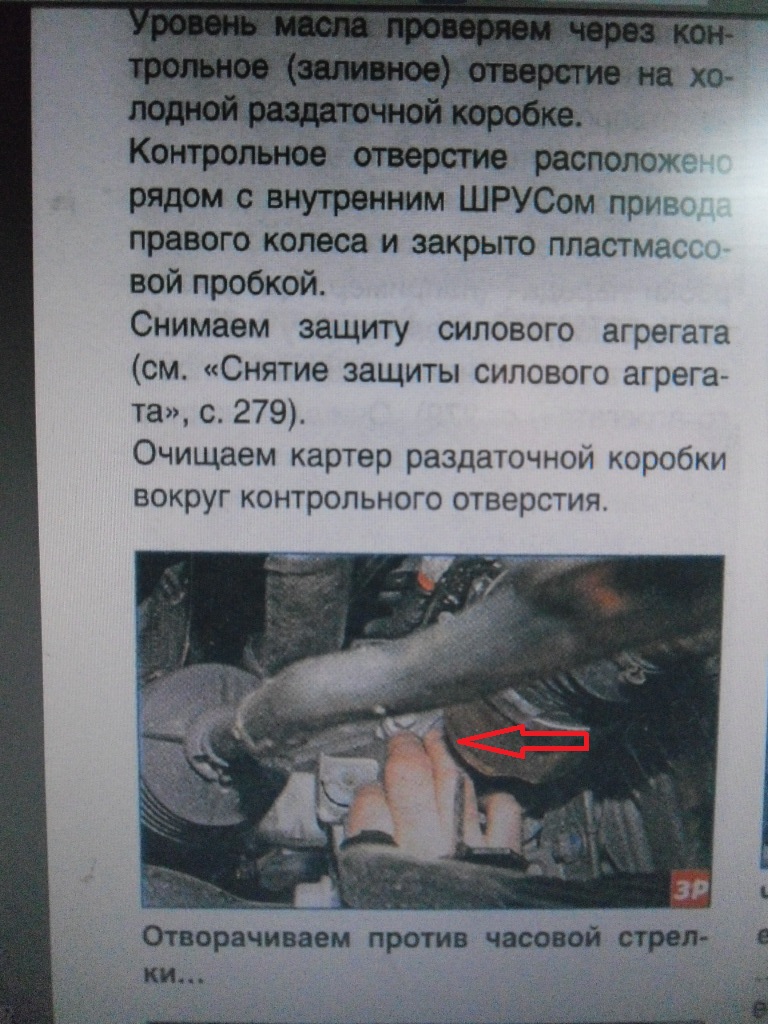

![]() Имя: Андрей
Проверка уровня масла в коробке передач.Сорри за качество.

А какое масло нужно лить? Марка, производитель?
#240 |
![]() Имя: Андрей
В МКП заливают-Трансмиссионное масло: класса качества API; GL-4; GL-5 и уровнем вязкости SAE: 75W80.
