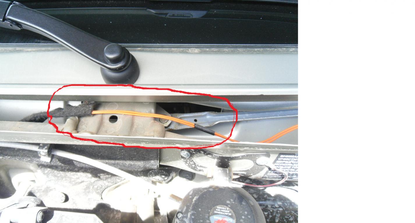

Сообщений: 365
glebka
Это практически не возможно. Если только специально намочить фильтр.
возможно при определенных условиях
достаточно пройти керхером под определенным углом с левой стороны машины по воздухоприемной решётке... (при мойке под капотом естественно),
Старый 30.06.2013, 12:27   #216
Сообщение от glebka Посмотреть сообщение
Позвольте не согласиться. Очень трудно попасть туда даже керхером. Полость под защитой козырька и ребер жесткости.

Старый 30.06.2013, 16:18   #217
glebka
Адрес: SPb
Сообщений: 365
glebka
ну я попал в свое время на служебном логане поэтому и говорю...
