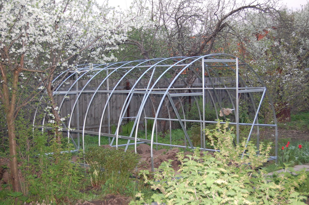

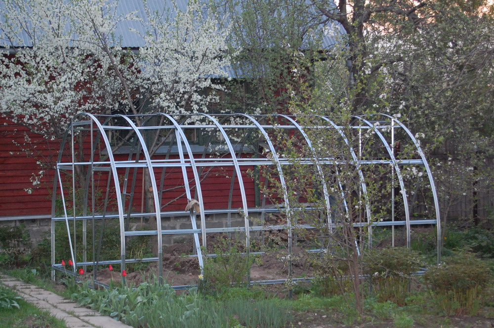

На какой-то праздник нужно было сделать подарок в виде теплицы. Само собой мало кого интересовал процесс и теплица должна стоять готовая к приему помидорной рассады...
Выбор пал на Теплица дачная 2ДУМ - http://www.2dum.ru/?D=6. Для начала нас в общем то жестковато надули, сказав, что рулон поликарбоната чуть меньше метра в диаметре. Надо было заказывать доставку, т.к. высота дверного проема в багажнике и дуси ~75см. Ну ладно, хотя 2тыр не лишние... Доставка должна была приехать с 9 до 10 утра 10го мая, а у нас покатушки были назначены...Плюнул я на ожидание и поехал пачкать пыльник Благо до места назначения пол-часа езды, если что позвонят за час и я вполне успею вернуться. В итоге позвонили часа в 4 только... Вертухаюсь за теплицей, выгружаем железки, а рулон карбоната около 0.5м в диаметре. Ё-мое... А на дачные участки проезд грузового транспорта до 20го мая был закрыт, так что я все равно вез его на дусике...
Ну а дальше началась эпопея со сборкой. Инструкция написана в лучших традициях жанра: весь процесс показан на рисунках 1-25. Сначала соберите дверь как показано на рисунке 16. Потом форточку с рисунка 13. Потом приложите, разрежьте и почти готово. Собираем правую сторону, все сложные узлы не обозначены, а вырезы/разрезы и пояснения только для левой стороны нарисованы, которую никто еще не собирал. Когда есть 3 вариант дырок, в которые надо вкрутить, то ни слова не написано в какие именно. При этом, разная длина будет - плевать. Слишком короткая - все согнуто, слишком длинная - болтается. Средний вариант вроде хорошо, но тогда дырки с другими деталями не совпадают (см. вторые с торца дуги на первых картинках). Вставьте хрень в дырку А, на рисунке она есть, а на железке вроде тоже, но только с одной стороны, а с другой - фиг. Куча времени сначала тратилась, а реально терялась, на просмотр инструкции - потом пошло легче, когда одна часть была собрана. Ну а потом дрелька помогла найти оптимальные сочетания
Ну и Тусе спасибо скажу за доп.трудовую повинность после тульской встречи - она ее честно выторговала
Процесс и результат на фото ниже.

Такие теплицы могут зимовать, или надо разбирать?

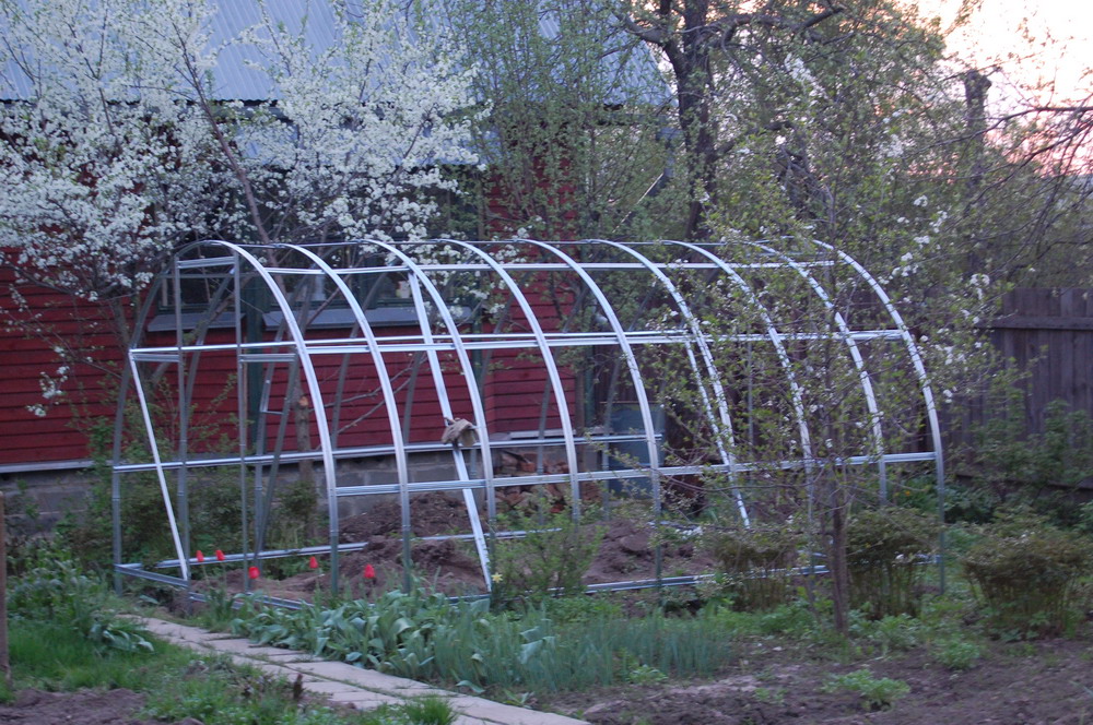

БИг-64, должны мочь. На 3м фото усилители дуг видны, но все равно мало мне кажется - так что по идее/опыту/советам на зиму все-равно наколхозим подпорки изнутри + покроем сверху какой-нить тонкой пленкой обычной (с нее снег будет скатываться, а с карбоната - фиг)

Юра у нас такая теплица стоит уже 4 года. Дуги выдерживают снег нормально. Но что требует усиления так это торцевые стойки вертикальные и горизонтальные с обоих сторон. Вот их то и выпирает под давлением снега и ветра внутрь теплицы. Для их усиления нужно докупить отдельно еще комплект вертикальных и горизонтальных стоек и пустить их поверх поликарбоната для усиления жесткости. Я докупал их прямо на складе в районе Пятницкого шоссе. Подробности с фото после того как выберусь на дачу.

Усиливать и подпирать на зиму, очень рекомендую. Моя этой зимой сложилась, не выдержав массы снега. Расстройству не было предела.

YVRed, у меня такая же. На сборку не решился ,как Юра, но мне сказали где ставить подпорки на зиму. И обязательно отбрасывать снег от стен.

установил похожую в том году! намучился пока собрал, естественно вспомнив всех родственников ентой матери до 5 колена, но результатом доволен как слон теперь еще одну хочу поставить! Снег выдерживает хорошо - правда по зиме я пару раз его аккуратненько скидывал с крыши.

У меня такая несколько лет стоит. Но я после снегопадов снег сбиваю. У родителей такая же, без возможности доступа зимой. Поэтому мы с батей на зиму, поздней осенью, ставим вертикальные стойки, что-бы теплица смогла выдержать снеговую нагрузку. Уже года четыре держится, все

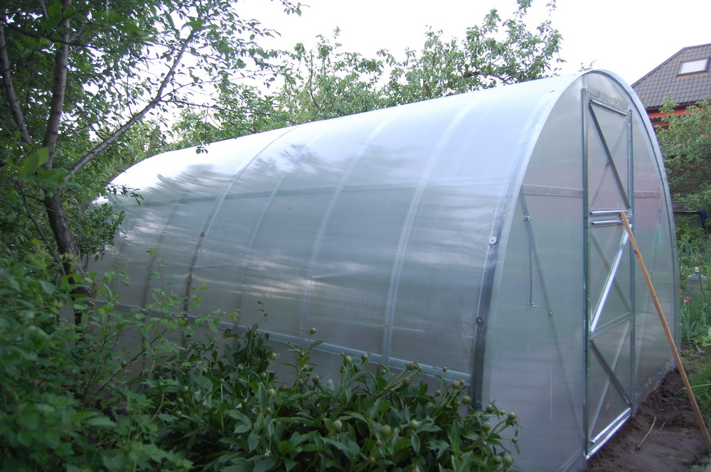

Старый 29.05.2013, 09:35   #14
Года 3 уже такая стоит. Но основательно доработанная.
Во-первых установил её на фундамент, основательно и надёжно, просто воткнуть штыри в землю мне показалось слабоватым.
Полностью переработал торцы теплицы, дверной проём сделал из 2-х стальных уголков от земли до верху и к ним уже крепил всё остальное.
Двери тоже переделал, они у меня теперь сдвижные и форточки тоже раздвижные, как стёкла в серванте.
Усилители из хлипенькой оцинковки заменил на Т-образный алюминевый профиль, валялся без дела на даче, а тут подошёл в самый раз.
Ну и крепление самого поликарбоната, вместо кучи болтиков нарезал полоски из оцинковки шириной 2-3см и длиной 3 м. и этими полосками поликарбонат прижимается к каркасу.

maslovyu, Юр, у меня такая же уже четвертый сезон. Пленка 150 мкн, светостабилизированная. Ни одной трещины или дырочки. Думаю еще пару лет простоит до замены. На зиму через один проем ставлю посередке подпорки из бруса 50х50, любой снегопад не страшен.

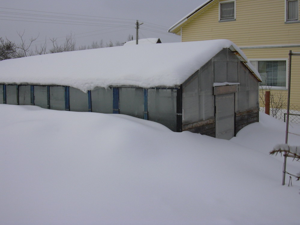

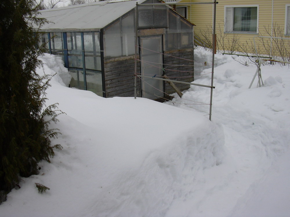

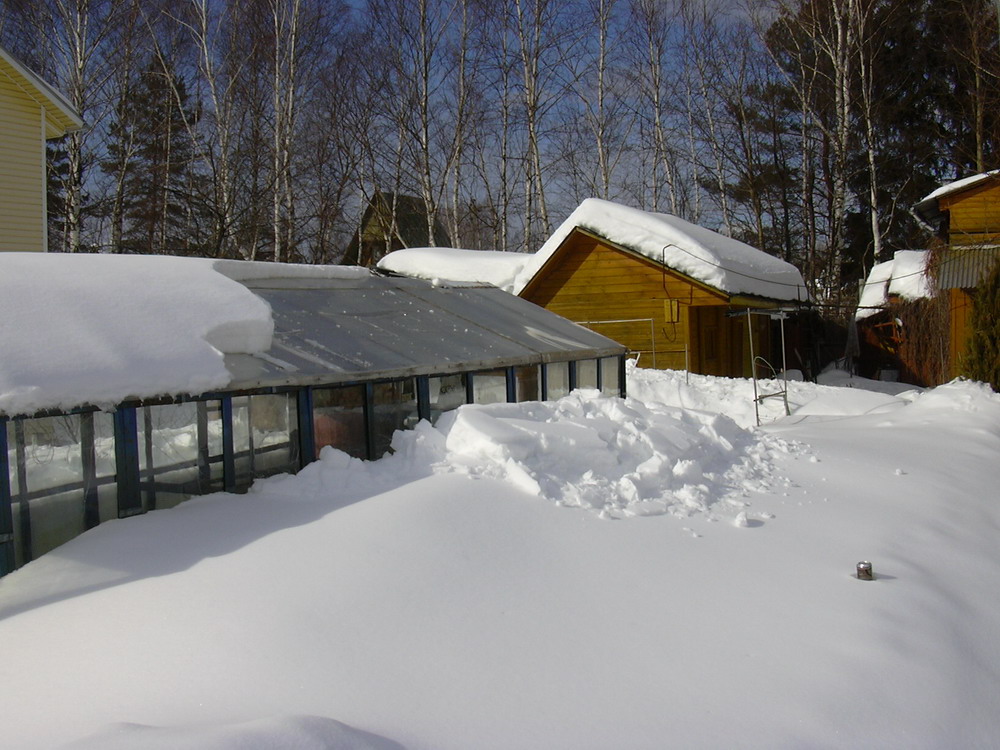

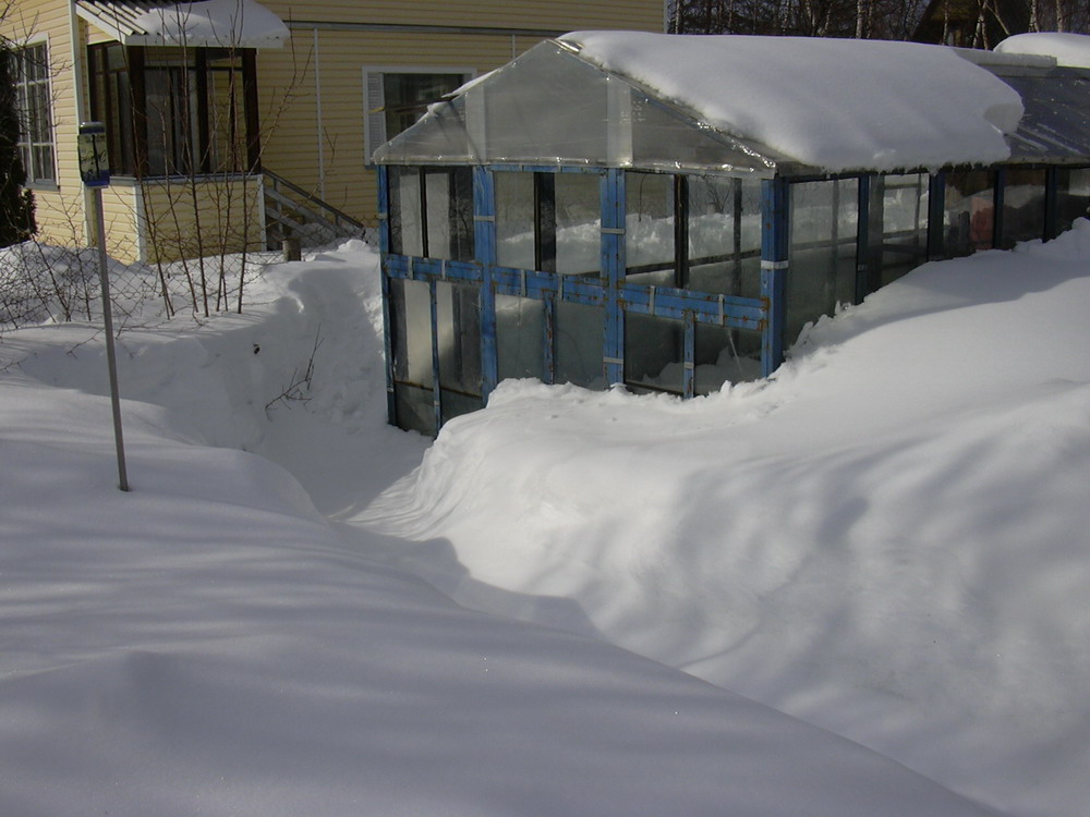

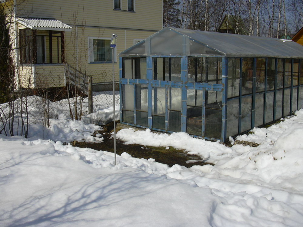

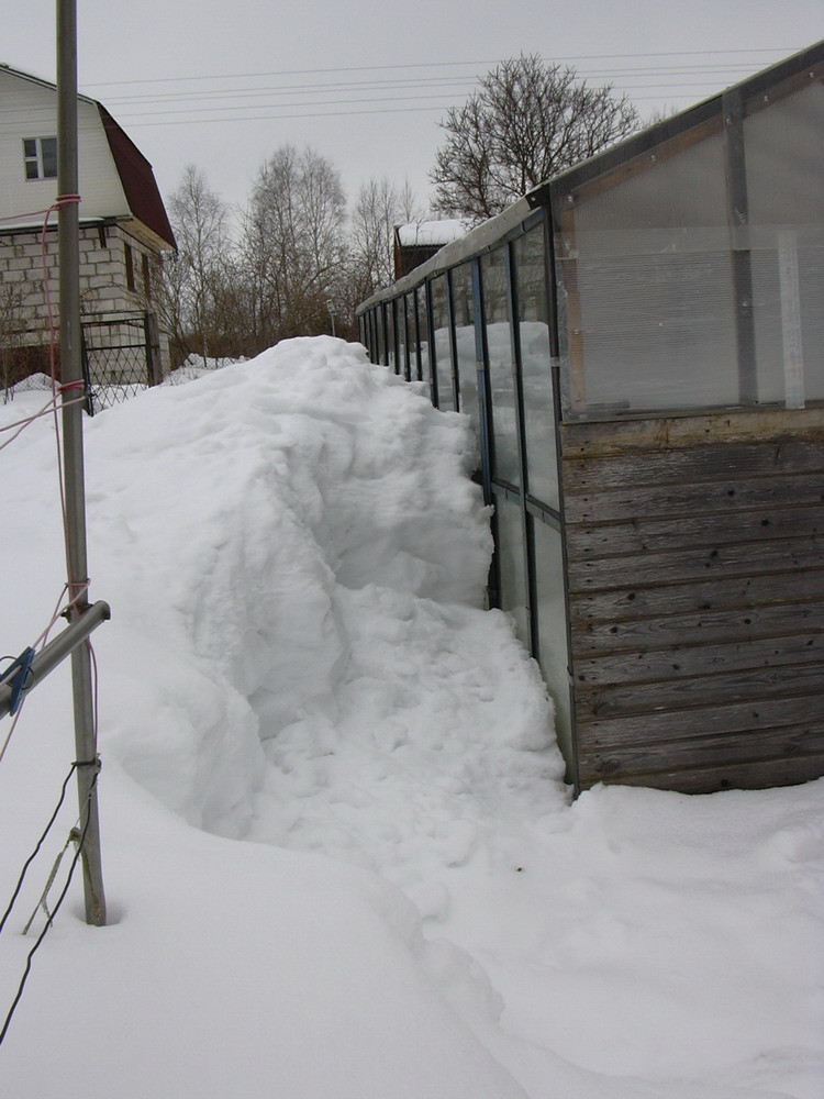

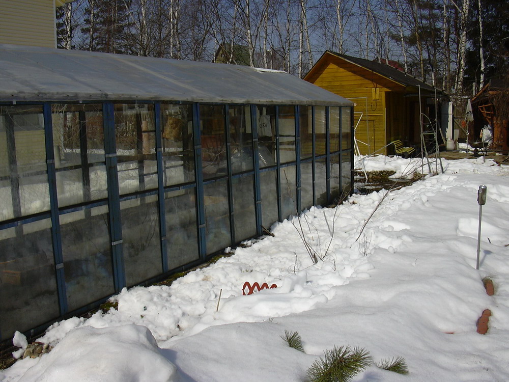

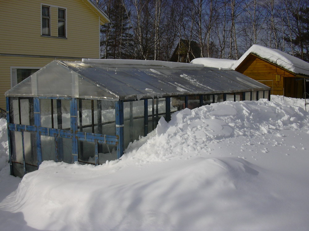

Ky6uk, конечно можно Для разгона ниже еще одна теплица - папина. Сделана по-основательнее, скажем так
Монолитный фундамент на 70см в глубину, 7х3, профиль какой точно не скажу, но кувалдой не с первого раза согнешь, не говоря про эту оцинковку, которая руками загибается как кочерга у Холмса. Частично кое-где на болтах собрано + все сварено между собой. Внизу стекло, на крыше и торцах карбонат.
Помидорчики дешевле зимой на поезде из Австралии заказывать...

Не знаю, как где, но так как без теплиц (в открытом грунте) практически ничего теплолюбивого не растет - такие теплицы распространены уже достаточно давно.
Все очень просто - стандартный лист поликарбоната 2100x12000, но как правило продают 2100x6000. Отсюда и размеры по факту.
Стоит зимой и летом, ни кто не разбирает. В этом году снега было очень много и лишь только у тех, у кого хлипкая конструкция была - по весне сломало, но это исключение из правил. Посмотрел на цены - да примерно такие же. У нас где-то 18 000-20 000 руб. за 6м с установкой. Делают на каждом углу. Даже остановки поликарбонатом покрывают, только цветным.
