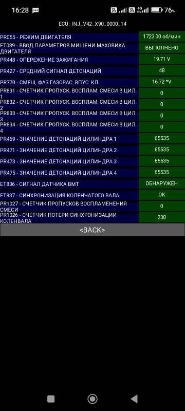

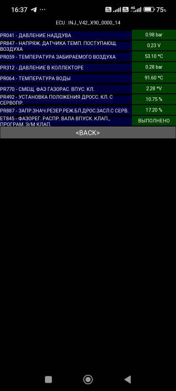

Старый 09.08.2025, 00:52   #28
onebar
Регистрация: 19.01.2014
Адрес: Курск
Авто: 2013 2.0 privilege 4x4
Сообщений: 681
onebar onebar
Смотрите скрины пропусков и фв
ID:	96515   Нажмите на изображение для увеличения

Сообщение от onebar Посмотреть сообщение
А, дак это ПиРен, а не Торк. А как в это меню попасть? Тоже глянуть хочу у себя.

Старый 09.08.2025, 23:34   #30
onebar
Адрес: Курск
Сообщений: 681
onebar onebar
Поставьте PyClip себе и найдете, там несложно
