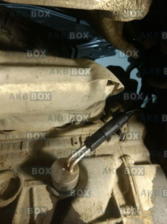

Вот нашел DEFA 411104 на все диаметры, типа забивается молотком, без всякого крепежа. Прикольно, вот только вопрос как его забить если типа нет места. Вот тут типа ставят https://akbbox.ru/product/podogrevat...ya-defa-411104
Это информация для размышления

вообщем стоит у меня я так понимаю предпусковой подогреватель двигателя DEFA:
Полностью осознаю свою безответственность в том что не выяснил это раньше (подозреваю что не было бы проблем спуском двигателя в морозы)
кроме розетки ничего разглядеть не смог
какая модель стоит и как им пользоваться надо выяснять

Начните с осмотра подкапгтного пространства, куда ведёт этот провод, где установлен обогреватель. Может найдёте на нём какой номер для идентификации.

Там скорее всего снимать защиту картера, похоже эта штука крепится к поддону и греет масло.
