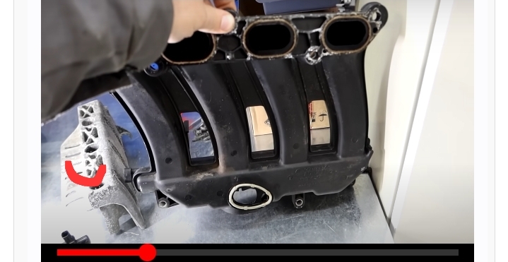

Уважаемые товарищи форумчани, здравствуйте.
Подскажите пожалуйста DUSTER (2 литра) замуркал)
https://disk.yandex.ru/i/gGXUBAYwDXu4Ng
Слышется какой то звенящий монотонный муркующий звук, ррррррр......
Фазник умерает?

Вроде такое бывает когда мембрана на сапуне умирает, у кого то было подобное.
https://youtu.be/DDZEpOTPhOo

Нет, это не фазник. Этот звук исходит от натяжного ролика ГРМ,появляется либо сразу после замены ГРМ, или через время, и стоковые ролики не исключение, также шумят. Просто на ХХ натяжной ролик перестает работать, либо лечить, либо забить.

...Просто на ХХ натяжной ролик перестает работать...
Я вот этой части мысли не понял. У нас натяжной ролик не гидравлический, а пружинный. Почему это он на ХХ перестает работать?

Если это про рестайл, то скорее всего клапан РКГ
Вот здесь наглядно видно. см. до конца.

Ослабить натяжной ролик ГРМ на 3мм.и звук уйдет, т.к. натяжной ролик будет работать как ему и положено, из-за перенятяга он перестает работать на ХХ.

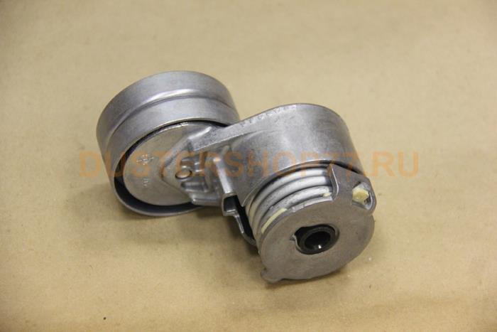

[COLOR="Silver"]
1. На видео показан исправный и неисправный ролики, о чем указано в ролике (другая версия - перетянут).
2. Смотрим фото и улавливаем отличие в работе ролика ВАЗ от ролика F4R.
Ну хоть сами-то в суть вникайте и не сбывайте с толку других.
Уловил, вот 1. фото натяжного ролика ГРМ 2л. У вас фото натяжного ролика от навесного оборудования.
Да, виноват, ролик не тот. Но по поводу ХХ это мысль все равно странная. Даже по представленному видео: либо ролик неисправен (перетянут), либо исправен. ХХ ни при чем.
"Хрюканье" обычно намекает на мембрану, а она в КРКГ, и её неиспарвность типичная, в отличие от ролика.
У меня изначально с новья на ХХ такой звук был, ослабляли натяжной на 3мм, и звук ушёл, прошёл 40тыс. на ослабленном ролике звук не вернулся. В прошлом году менял комплект ГРМ, и натяжной ролик сразу не довели до метки на 3мм, чтобы исключить повтор.
