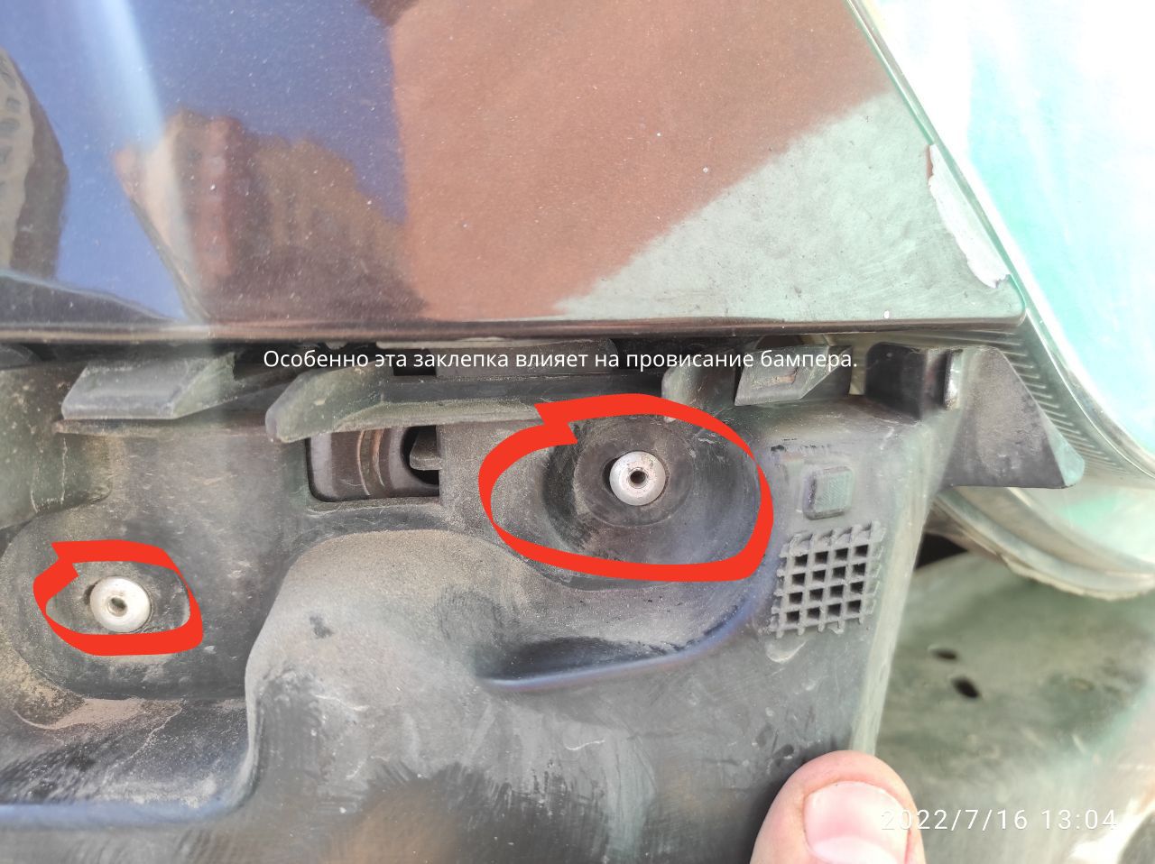

P.P.S. Поковырялся с подкраской облезающих углов крыльев рядом с фарами. Побаловался цинкором ))) поглядим. Вот чего не надо в это работе - спешки. Одно крыло поднакосячилось, надо бы переделать. А может и так сойдет. Увидел люфтящий кронштейн, из-за которо провисает бампер. Там дурацкие заклепки, которые на пластиковом кронштейне моментально разбивают себе гнездно и немного провисают. Все на фотках.
