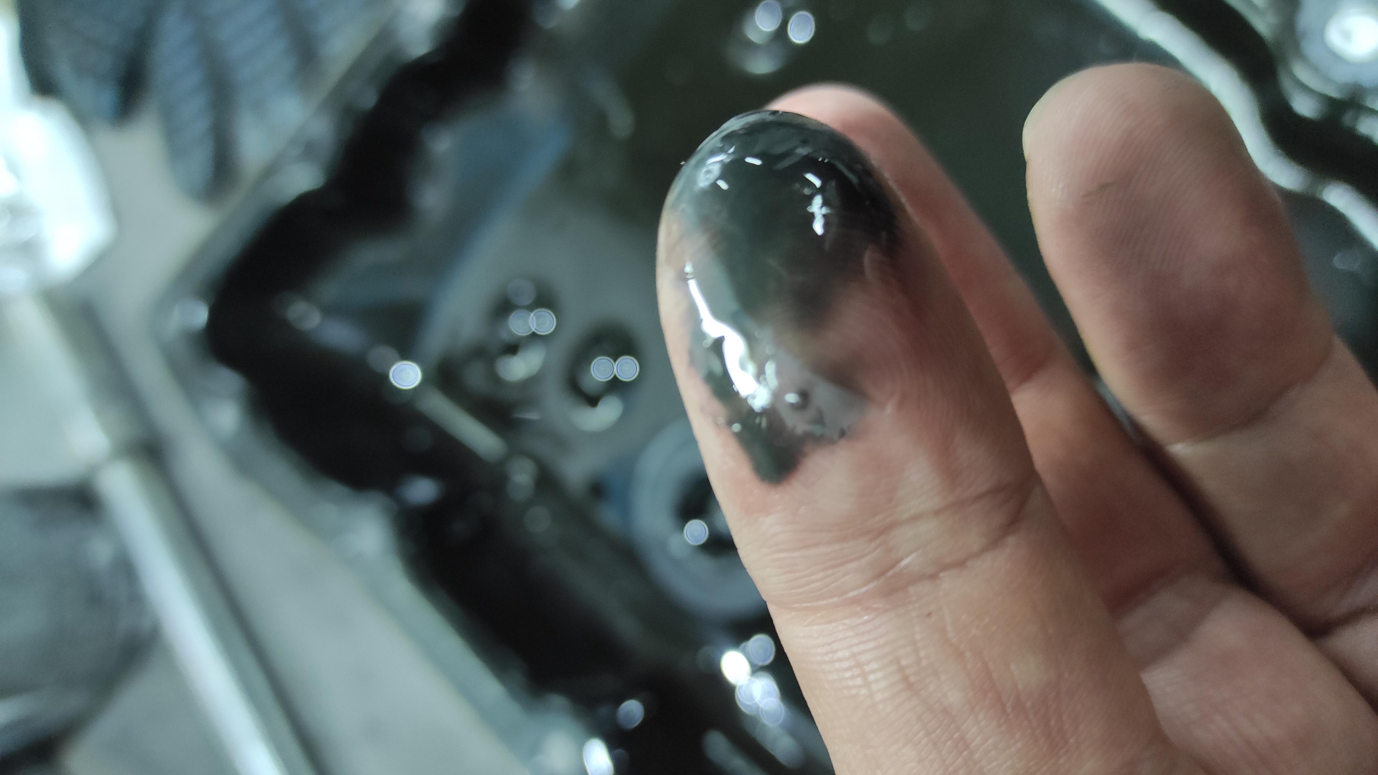

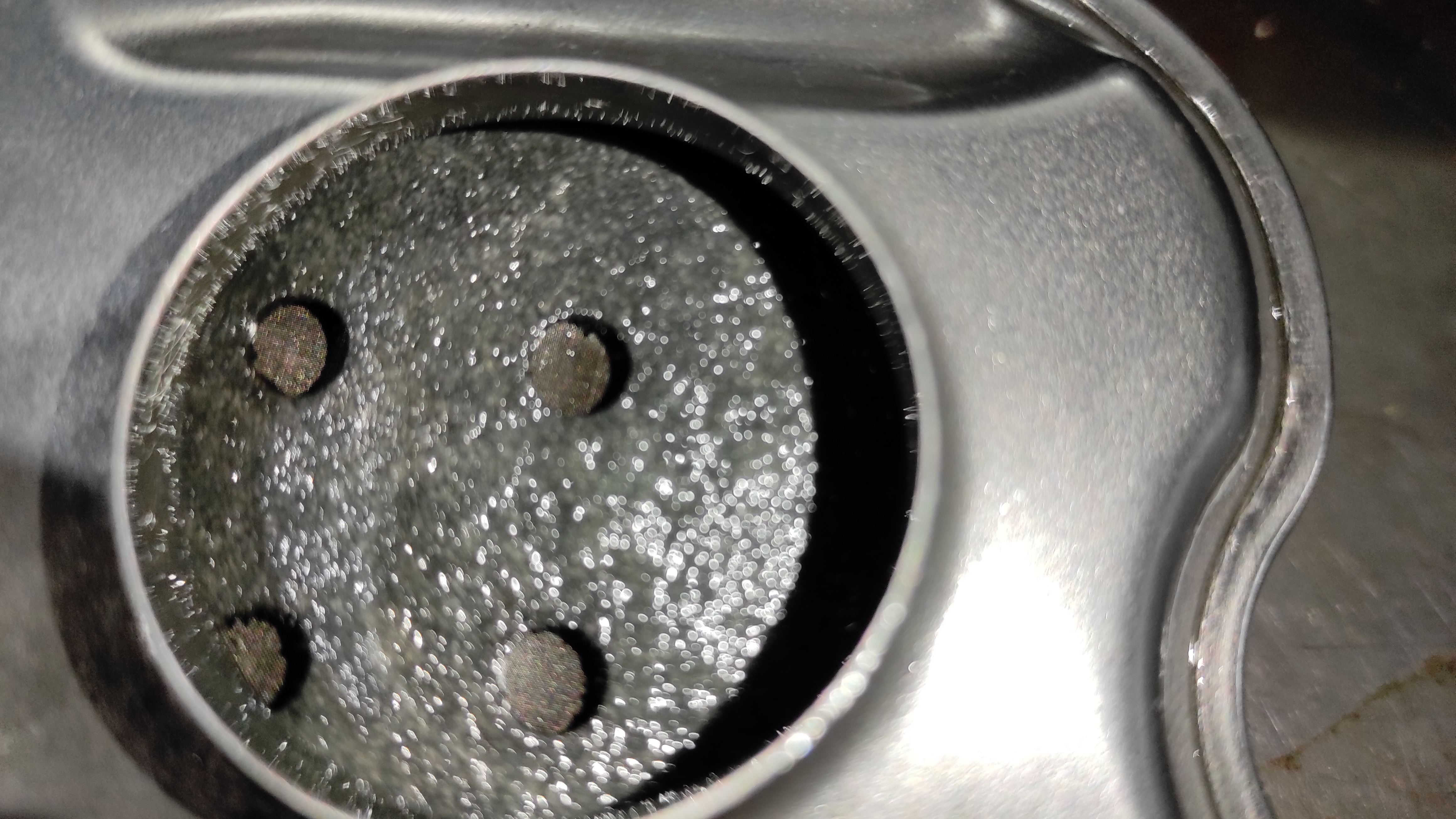

Очередная замена жидкости / масло вариатора Пробег 47300 км.
В этот раз с фильтрами и новой прокладкой поддона. Машине завтра 2 года будет
Делал в два приема. Слил-залил-погонял-слил -залил-прогрел -проверил уровень, как то так
Ушло около 8 л Idemitsu CVTF TYPE N3
Пудры на магнитах было не много.
Сливалось темноватое "масло", темнее чем в первую замену ( это и естественно )
www.drive2.ru/l/584382459777399496/
На складе стояла канистра слитой жидкости в первую замену. Стояла год без движения.
Так вот осадок в канистре есть.
Жидкость стала "светлее", а из примерно 3,8л слитых прошлый раз / частичная замена /, внизу канистры образовался темный слой, примерно на 200 мл.
Получается все что в " масле " было / пыль-пудра / осело, а так бы оно внутри вариатора гуляло, и потихоньку точило бы детали, забивало бы каналы, если бы не было замены.
Чем меньше плавает пыли / пудры в жидкости, тем лучше для агрегата.
Теперь, точно после всего этого, не полезу в вариатор года два минимум, хотя…не уверен

Старый 04.08.2022, 08:06   #239
Авто: GAC GS8 2024г
Сообщений: 9,964
По умолчанию http://duster-clubs.ru/forum/blueevolution/editor/attach.gif
Масло предыдущей заливки прошло 4ООО km с небольшим / см. предыдущие записи /
Слил, ибо начались лаги на ойл-клубе с качеством масла и рецептурой его производства.
http://www.oil-club.ru/forum/top…384...epsol/page/50/
Покатал и хрен с ним. Сливалось черное.
Но надо заметить важный момент, что на этом масле REPSOL
www.drive2.ru/l/617593208494387504/
у меня за два года владения машиной был самый маленький расход по бортовому компу — 8,6 л.
Что покажет по расходу ZIC X5 посмотрим.
Масло ZIC X5 5w30
Прокладка сливной пробки Corteco 005568H
Воздушный SPEEDMATE SM-AFJ129
Салонный ROADRUNNER RR0014FL
Масляный фильтр VIC C-312 / подходит для Ниссановского мотора наших Дастеров и Каптуров / ,
По ходовке нареканий нет.
