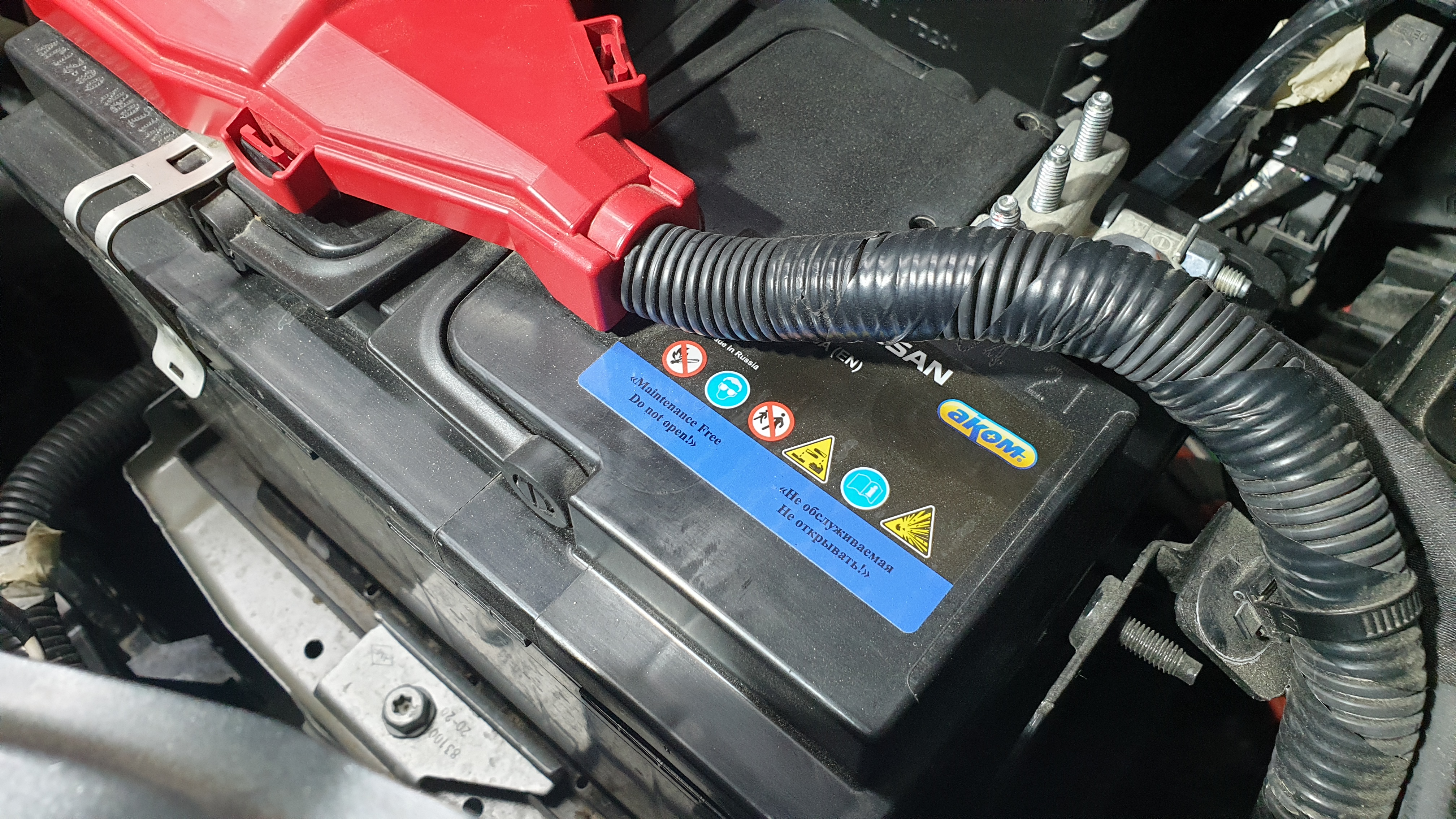

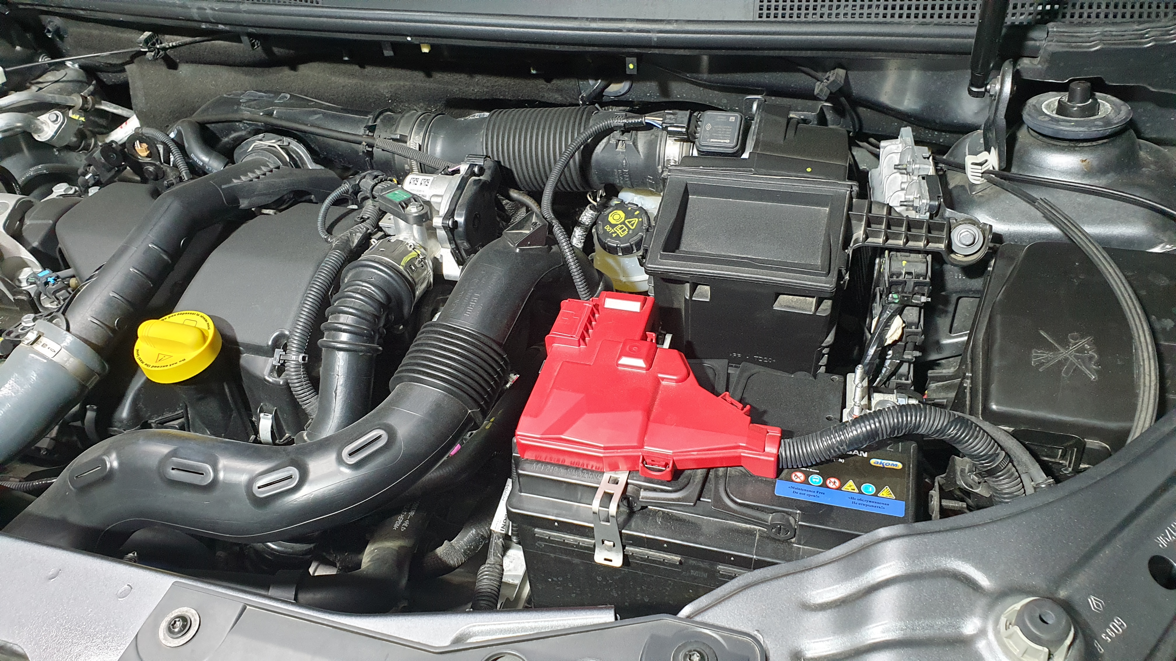

Народ.Может кто подскажет:Хочу подзарядить аккумулятор.Что у нас стоит-"гибрид" СА\СА или еще что? И второй вопрос-как узнать код магнитолы (без дилера)

Всем спасибо за ответы.Сначала я общался с диллером.Сказали приезжай - код даем только лично и с авто.Связался с Рено RU.Сказали дайте нам PRE-код и мы вам скажем Пин-код на магнитолу.Перерыл инет:да нужен Пре-код.Снял ГУ все пересмотрел-сочетания буквы и трех цифр не нашел.Опять связь с Рено,переводят на дилера,и дилер мне говорит Что с 2021г.магнитола не кодируется.Б...ть нельзя сразу было сказать.Хотели чтоб приехал ........(ехать с Керчи в Краснодар) чо то неохота.Общем с 21г.код ненужен.До21г.нужен.В инете много информации.
---------- Сообщение добавлено в 21:07 ---------- Предыдущее сообщение размещено в 21:00 ----------
Добавлю:Наверно правда, напрасно снимал.Ну подзаряжался часов 5,при 14.8v и 6.5А. ампераж упал до 0.5 и заряд окончен.Потом еще при 16.1V и2.0А полтора часа и финиш.Когда поставил думаю заведу.Вкл.зажигание,завел- загорелся ключик и стабилизация.(жалко что не сфоткал).Ну думаю влез.Потом комп пишет проверте рулевое,неисправна стабилизация.Думаю что делать????.Покрутил рулем до конца в одну сторону потом в другую----все пропало.Отлегло.Вроде все в норме.Завтра поеду проверю.И с чего начал:на магнитоле выставить только часы.остальное в норме.Даже стации не сбились.МОЖЕТ КОМУ ДЛЯ ИНФОРМАЦИИ.

Сообщение от shurpet62 Посмотреть сообщение
а как ток при этом напряжении менялся?
да и нужно напряжение 16.3 вольта- возможно имеет значение))

Процесс был такой: 1этап--14.8V и 7А выставил на заряднике.Включил напруга упала до14.1 В процессе напруга поднималась а Ампераж падал.Через 6часов Напряжение 14.7 ток 0.5.Все заряд окончен.Во время зарядки легкие пузырьки в банках(не кипение).2этап:выставил 16.1V и3.5A и заряжал полтора часа.Напряжение не падало а ток падал до 1.1А.Причем ток упал до 1.1 в течении минут 5. И так стояло 1.5часа. В банках пошли пузырьки посерьезней.Полтора часа погонял и отключил.Все .Смотрел как заряжать на Ютубе "РУСЛАН К".Я еще не понимаю как ссылку скинуть.Он там советует часа2-3 гонять 2-этапом.Я 1.5 погонял и выключил.Аккумулятор то практически новый.Просто с месяц машина практически стояла(2-3 выезда по 5-6км.) Решил подзарядить.
---------- Сообщение добавлено в 21:57 ---------- Предыдущее сообщение размещено в 21:54 ----------
Зарядник ВЫМПЕЛ-57
я напряжением 16.3 заряжал- и ток заряда рос))) через часов 5 начал ток падать- это вроде как показатель конца дозаряда.
перед этим вдувал за 17 вольт- секунд 15 где-то. но у меня одна банка очень плохо пузырилась- и такой шок пошел ей на пользу.

Вариантов много.Напряжение дают за 16в.чтоб растворить сульфат.Еще и плотность уменьшают доливом воды.применьшей плотности лучше сульфат растворяет.потом несколькими этапами доводят плотность до нормы.Короче вариантов много.У меня батарея практически новая (04.21г.) авто май 21г.Я остановился на таком варианте.Просто подзарядить.
