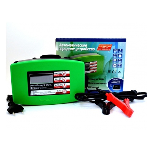

Сообщений: 5,429
Сообщение от Alex77 Посмотреть сообщение
Кто чем подзарежает свои АКБ? Производитель, модель? (цена/качество)?
У меня такое от автоэксперта. Брал в прошлом году на одном из известных интернет магазинов- С***linк. Ценник был в р-не ~3 тыр. Почему его? Подходит для всех типов автомобильных аккумуляторных батарей на 12 V, также и для батареек на 6V, работает с полностью необслуживаемыми батареями, новейшими AGM и т.д. В этом году поставил новую батарею. А родная батарейка ( Ac delco, необслуживаемая на 100 аh)прослужила 8 зим, и еще крутит как молодая, но чудес не бывает, может отказать в любой момент. В этом году спасает всех соседей в нашей деревне .Отвыкли мы, тут в центе России от морозов под -20.
