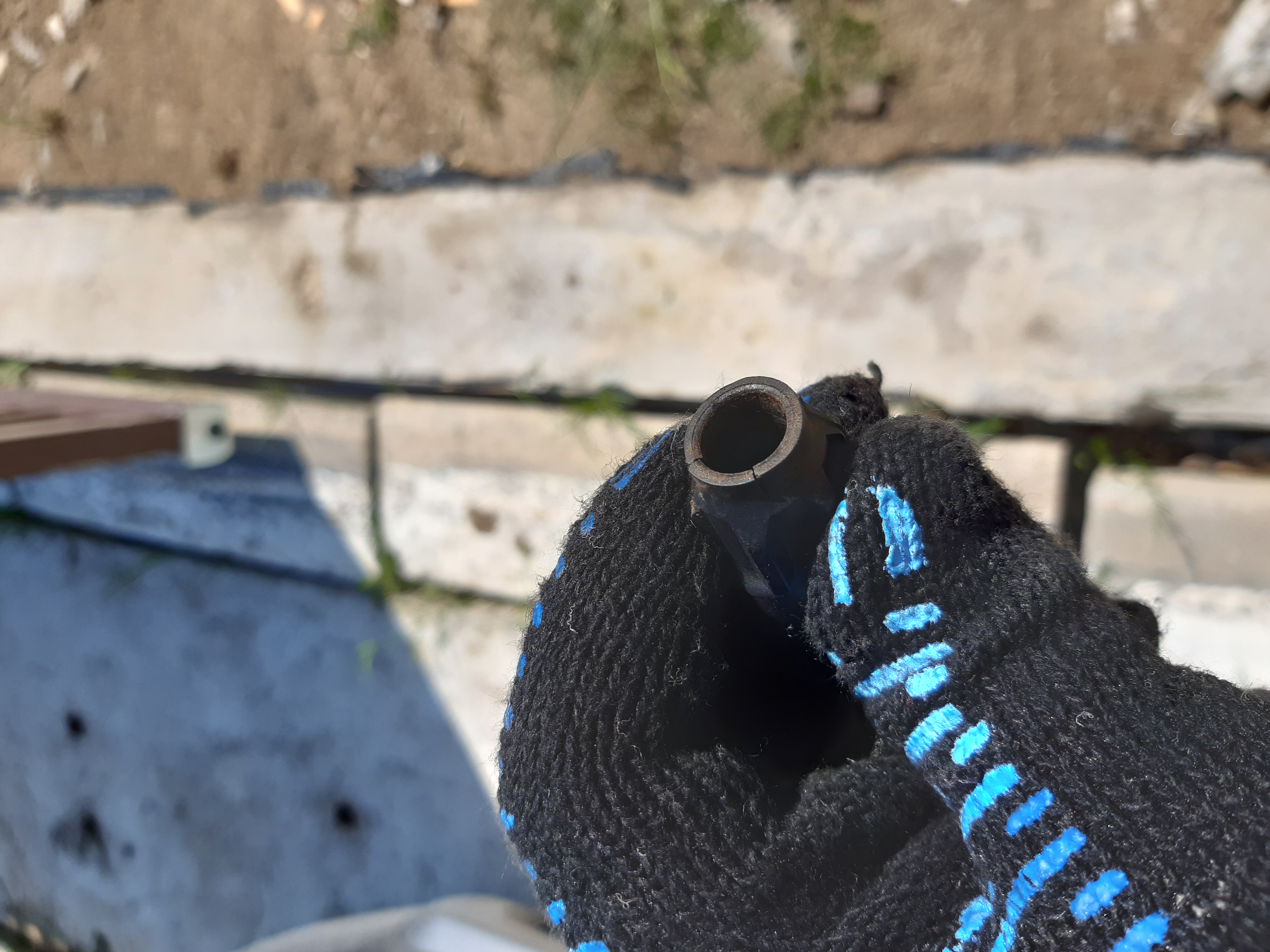

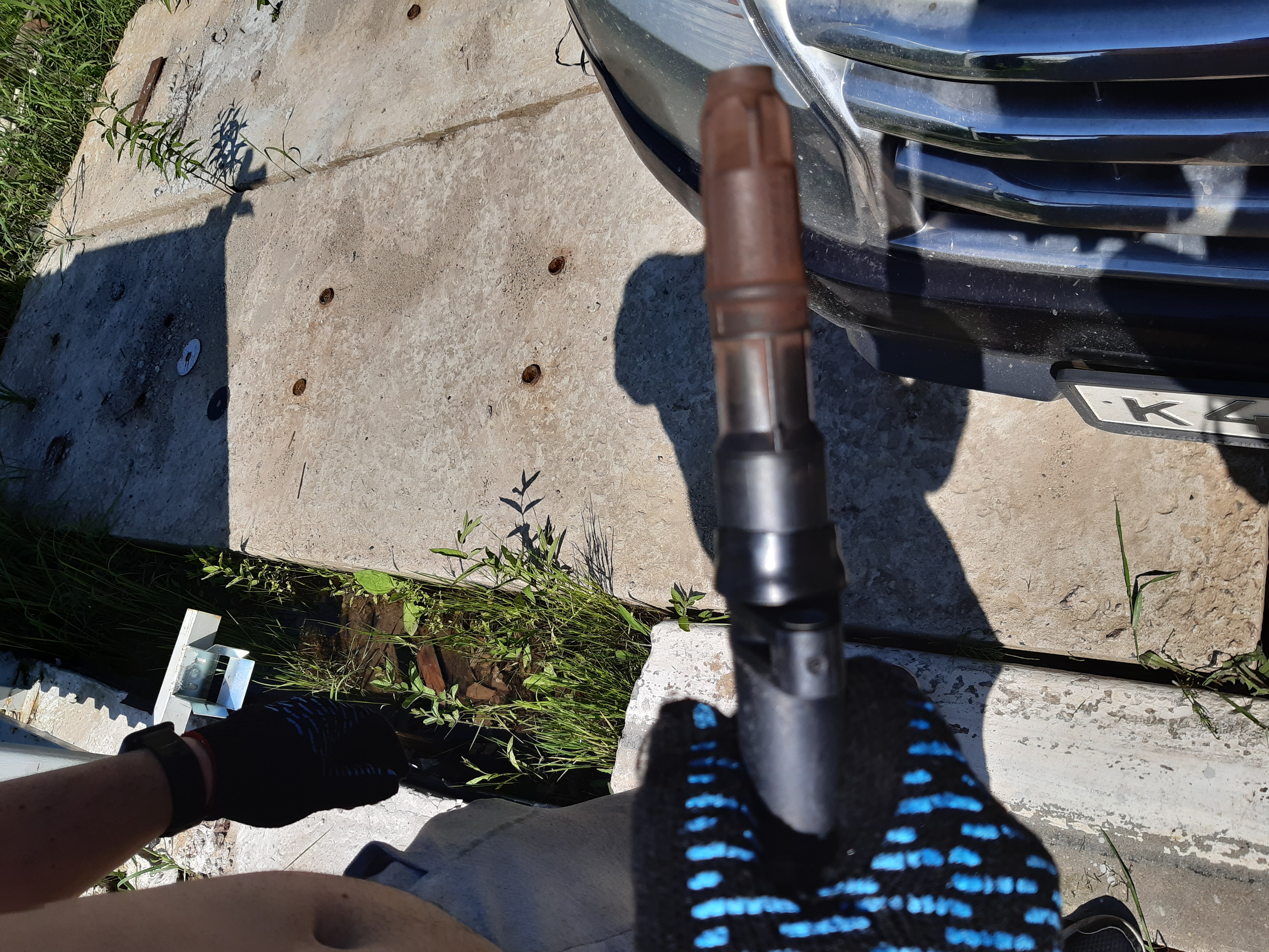

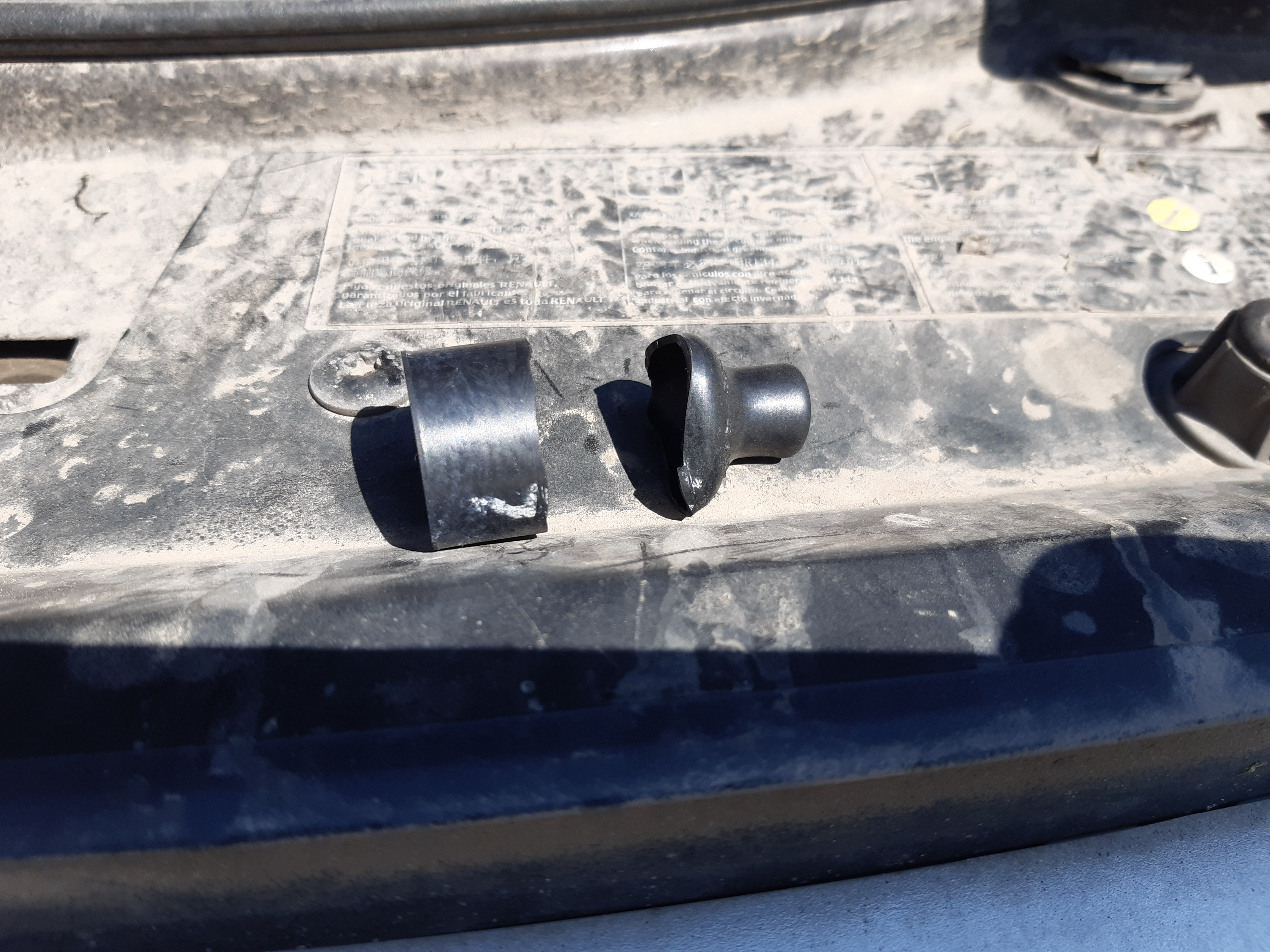

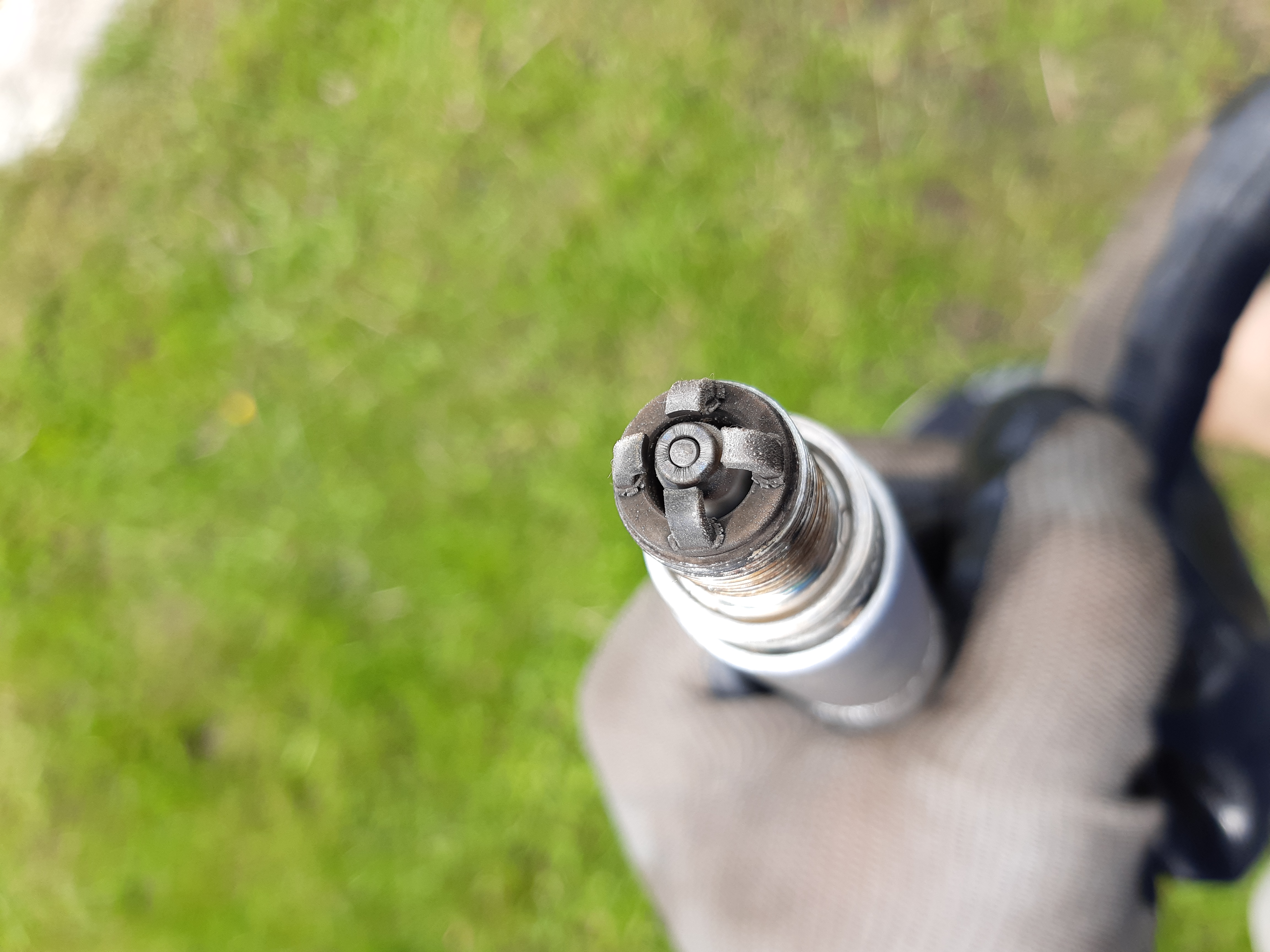

После прошедшей дождливой недели снова стала напасть - пропуски в 3 цилиндре. И... я снова забыл взять герметик для форсунки омывателя.
Просушил и почистил очистителем колодцы и на последней свече обнаружил растресеивающийся наконечник катушки зажигания.
Ладно, пошгали в магазин.
Купил 4 комплекта полиуритановых наконечника катушек от шестнаря (НЕ ДОВОЛЕН ПРИ ЗАМЕНЕ СВЕЧЕЙ ЧЕРЕЗ ГОД, см. ниже), 1 шт. Пыльник РЦС 2101 (больше не было) и снова забыл герметик... хай с ним.
Наконечники в целом подходят, резинки уплотнения колодце - нет. Применил с обрезкой и с колечками старого образца.
Мое мнение - пыльник рулит (пошел на 3 горшок).
Тюнинговые наконечники - по 5 л.с. на горшок. - НЕ СТОЯТ они того!!!
Получил такую прелесть на фото при вынимании катушки 4-го цилинтра (который ближе к приводу ГРМ). Если б не сачок из зоомагазина, встрял бы я надолго. Вкрутил из запаса обычные свечи Denso, на укороченном наконечнике получил пропуски зажигания, на пробу заказал наконечник STC0902 от СТАРВОЛЬТ на пробу.
НА мой взгляд - основная проблема полиуретановых наконечников от ВАЗа - их крестик на кончике, он дополнительно прикипает к краям колодца и мешает выйти наконечнику, плюс потом мешает свечной головке. Срезал этот крестик у всех наконечников.
