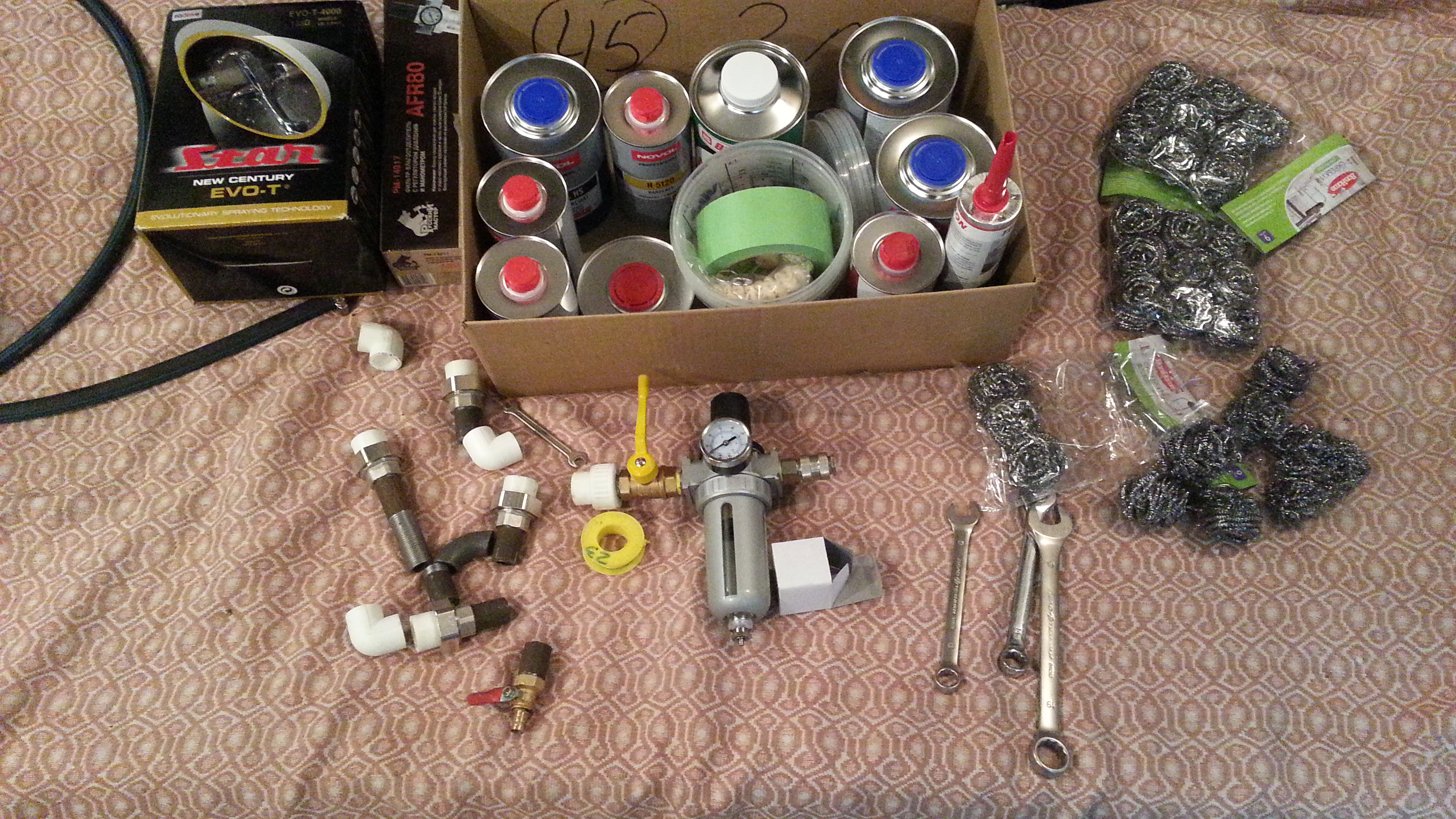

Буду ускорять процесс,а то что то подробно сильно.Подготовка закончена,надо думать о покраске.Для этого был куплен двух поршневой компрессор и в пару к нему подключил старый маленький,чтоб не простаивал.И быстренько сделал пневмо систему в гараже.1й фильтр центробежный,2йниз нерж сетка,верх селекогель,3й заводской.Куплены два пистолета,грунтовочный дюза 1,7 и по базе, лак,дюза 1,3,среднечки,но "Стар"по базе мне очень понравился. Повесил пленку по бокам и на потолок,вытяжку с чердака(через синтепон) открытые ворота в них два вентилятора.Красил отдельно,капот потом двери на подставке "вертолет".Потом основной кузов.Крышку багажника и оба бампера(как я писал)оставил как есть родными.Базы и лака,кинул на слой больше.Красил мокрый по мокрому.Потека не одного.Воды(с такими фильтрами)не капли.Вроде,если коротко все.
