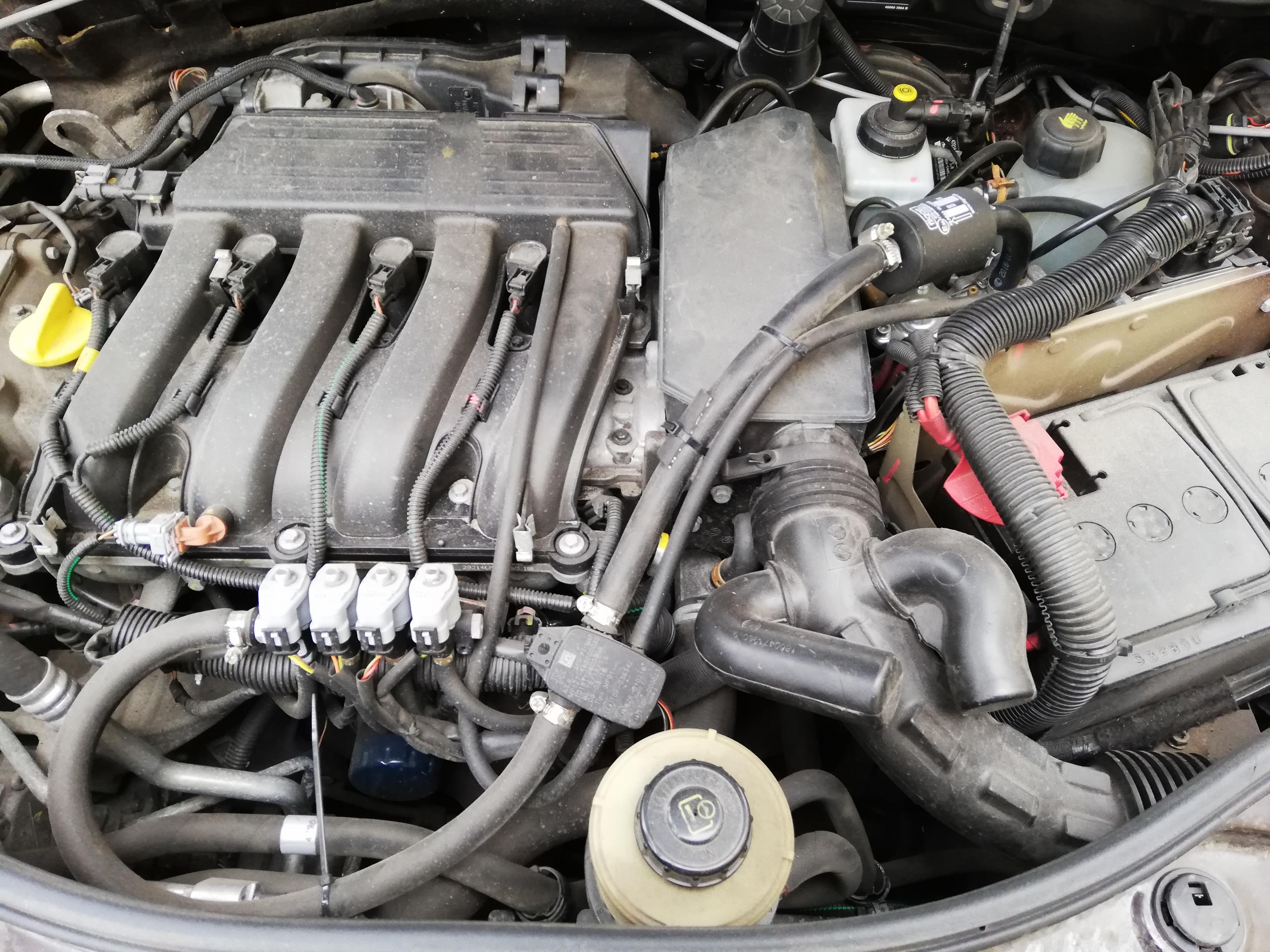

mr.aliks, про вертикальную рампу и редуктор "возле печки" я не понял, но мое расположение такое:

У меня также.Редуктор только стоит с другой стороны,за черной декоративной обшивкой(его у меня не видно).И на рампе я у Вас датчика не вижу,может он там и не нужен.У меня мозги альфа 4с стоят.Вот поэтому наверное и проблем нет у Вас))).Бывает форсунки ставят не вертикально(заваливают),но так делать нельзя...
---------- Сообщение добавлено в 15:28 ---------- Предыдущее сообщение размещено в 15:22 ----------
Хотя,Между рампой и фильтром, это он в пластмассовой коробке.У меня такой коробки нет.Значит у Вас конструкция мозгов продумана лучше.
---------- Сообщение добавлено в 15:33 ---------- Предыдущее сообщение размещено в 15:28 ----------
обогрев редуктора врезан перед печкой,сам редуктор за обшивкой.
