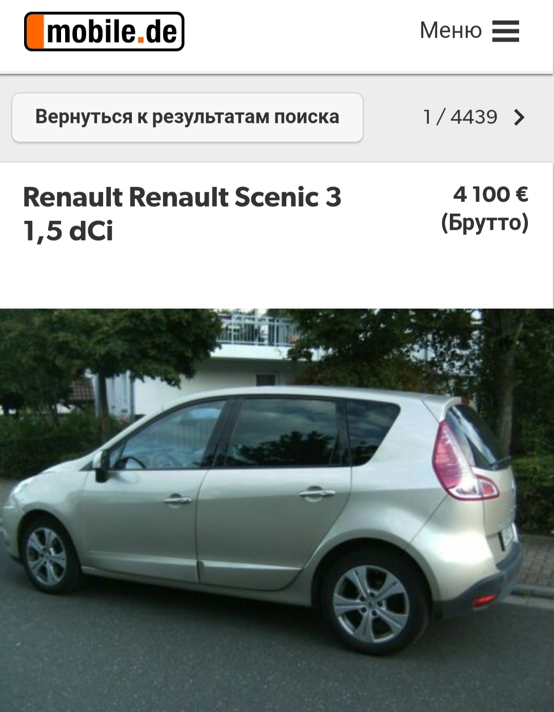

Не нашёл у них двигателя к9к 884....

[QUOTE=kval300;568198]по фоткам сравни там всего 2а вида поршней отличаются форкамерами.или позвони уточни,уж для Москвы точно не проблема[/QUOTE
позвонил, короче там чел пяный втирал мне что-то,но не то что нужно...но в итоге сказал что на 884 нету ремонтных....
---------- Сообщение добавлено в 18:28 ---------- Предыдущее сообщение размещено в 18:19 ----------
в итоге мои размышления!
у меня есть сценик с таким же движком к9к на системе сименс, вобщем того я собрал вообще на грубо говоря разных поршнях, два поршня в сборе шатунами от другого сценика брал б/у, там даже шатуны чутка с виду разные))) и ничего езжу и езжу все норм!!!
у дастера с виду поршня такие же как на всех моделях дизеля к9к, соответственно в движках разная только мощность,90 105 и еще там какие бывают...так там походу разница только в обьеме сжатия и величины этой выемки...соответственно что мне мешает поставить поршень от 105 лошадей то, я же меняю комплект.....
