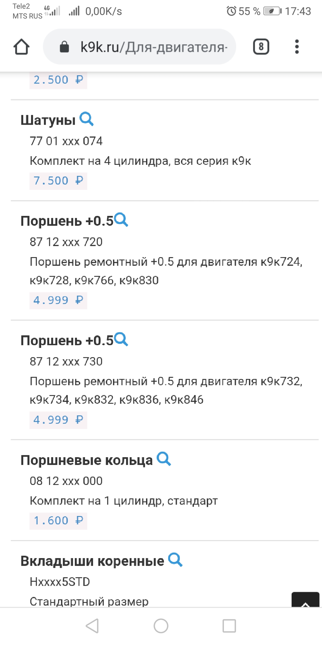

хелпп!!!!ребята привет....на наш к9к 884 существуют ремонтные поршня???у меня блок под расточку, замерщик дал минимал в 76.05.....какой вообще ремонт брать и где....

Не нашёл у них двигателя к9к 884....

по фоткам сравни там всего 2а вида поршней отличаются форкамерами.или позвони уточни,уж для Москвы точно не проблема

[QUOTE=kval300;568198]по фоткам сравни там всего 2а вида поршней отличаются форкамерами.или позвони уточни,уж для Москвы точно не проблема[/QUOTE
позвонил, короче там чел пяный втирал мне что-то,но не то что нужно...но в итоге сказал что на 884 нету ремонтных....

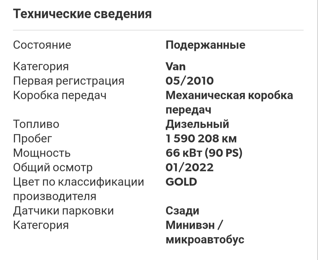

Рекорд однако))) По пробегу...
