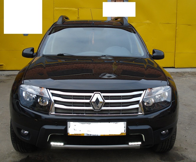

У меня стоят ДХО филлипс, ставил 2.5 года назад, работают неплохо пока, а ставил примерно вот так:
Но потрескался пластик и внешний вид стал не очень, надо было поднять и поставить как здесь:
Но уже поздно, поэтому всем рекомендую всё таки ставить ДХО выше бампера, сохранность от действия, камней, песка, воды будет лучше.
