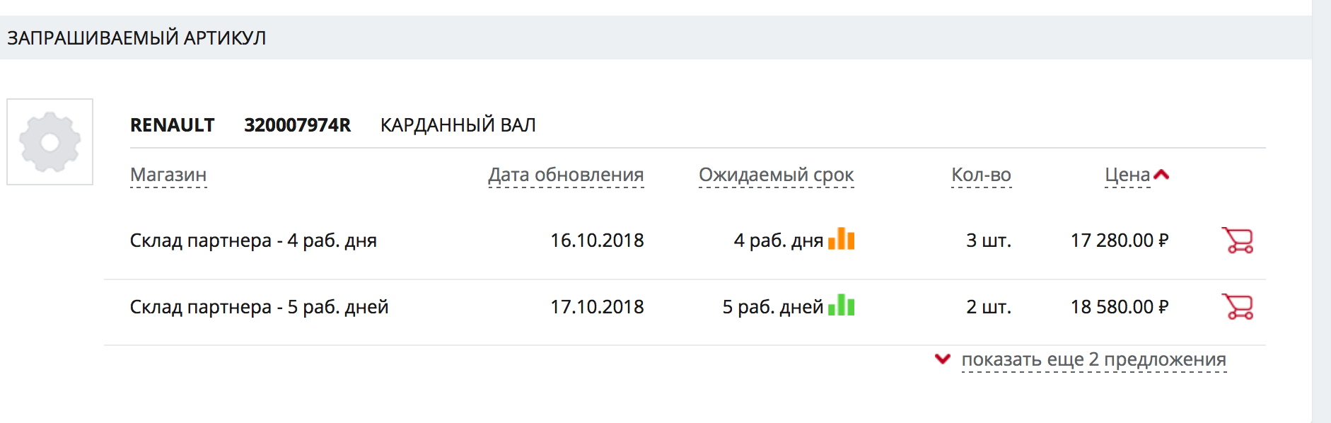

Сызранский модернизировали, он теперь новый артикул имеет и болты не требует. Но отзывов по "обновленному" -нет.
Глянул еще оригиналы на emex:
320003602R
Только я не пойму чем отличаются карданы с разными артикулами?
Так вот, оригинальный во "французе":
320007974R:
А это сопоставимая цена с Сызранский+доставка, а то и дешевле.
320003602R:
P.S. Сейчас разберусь в карданах и в шапке темы явно появится еще один вариант от меня.
P.P.S
Вывод.
-Сызранский стоит примерно 18500-20000 с доставкой и смотря где покупать.
Плюсы: крестовины в дальнейшем можно менять хоть раз в год, при цене в 400-500р, которые подходят от жигулей. Ремкомлект на кардан тоже имеется, цена вкусная.
-Оригинальный, стоит примерно аналогичных денег, но имеет дорогой ремонт.
Плюсы: если мой старый отходил 135тыс, то еще одного предположительно мне хватит на 5-6 лет и не париться.
-Ремонт 10000-15000р замена крестовин в специализированном сервисе, если еще подошел опорный, то цена предположительно догонит новый кардан.
Плюсы: сомнительная экономия получается. При этом если повезет это все-таки самый экономный вариант.
Заключительный вывод. Надо идти за бутылкой... Без неё никак...
И так, на мой взгляд ремонт был оправдан при цене кардана за 30000р. В нынешних реалиях я отдаю предпочтение новому карданному валу.
Осталось решить оригинал или Сызрань...
