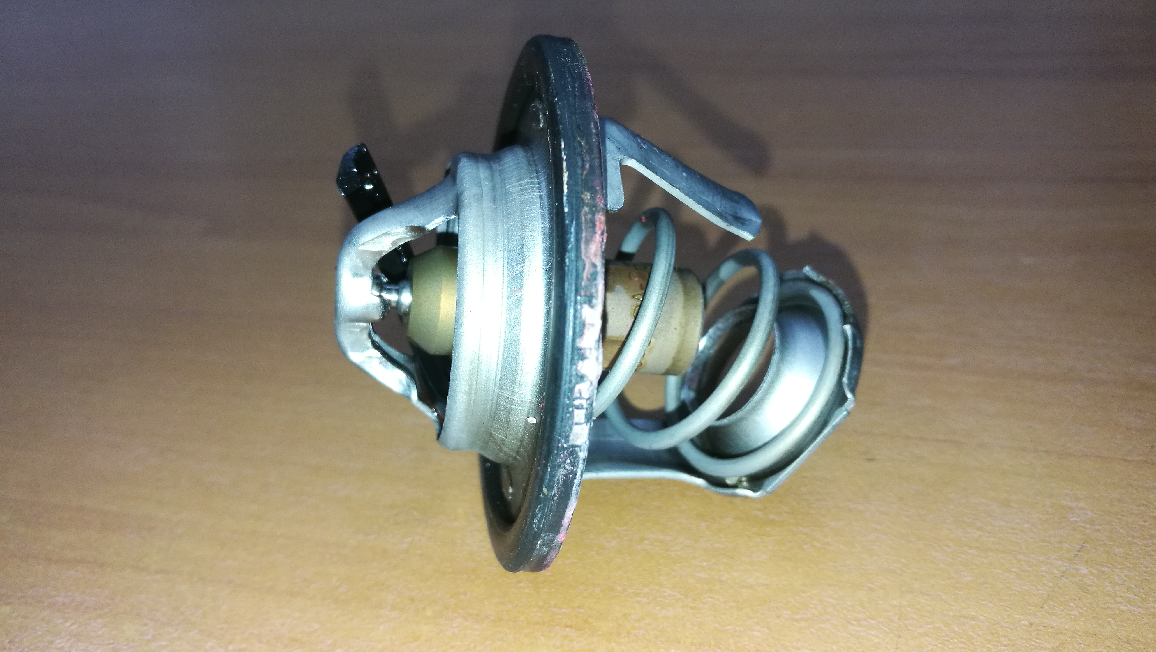

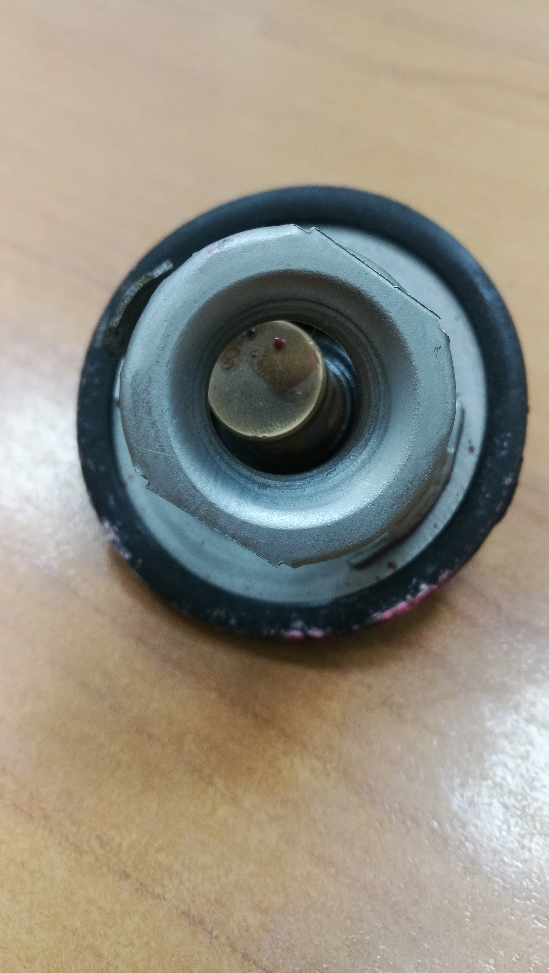

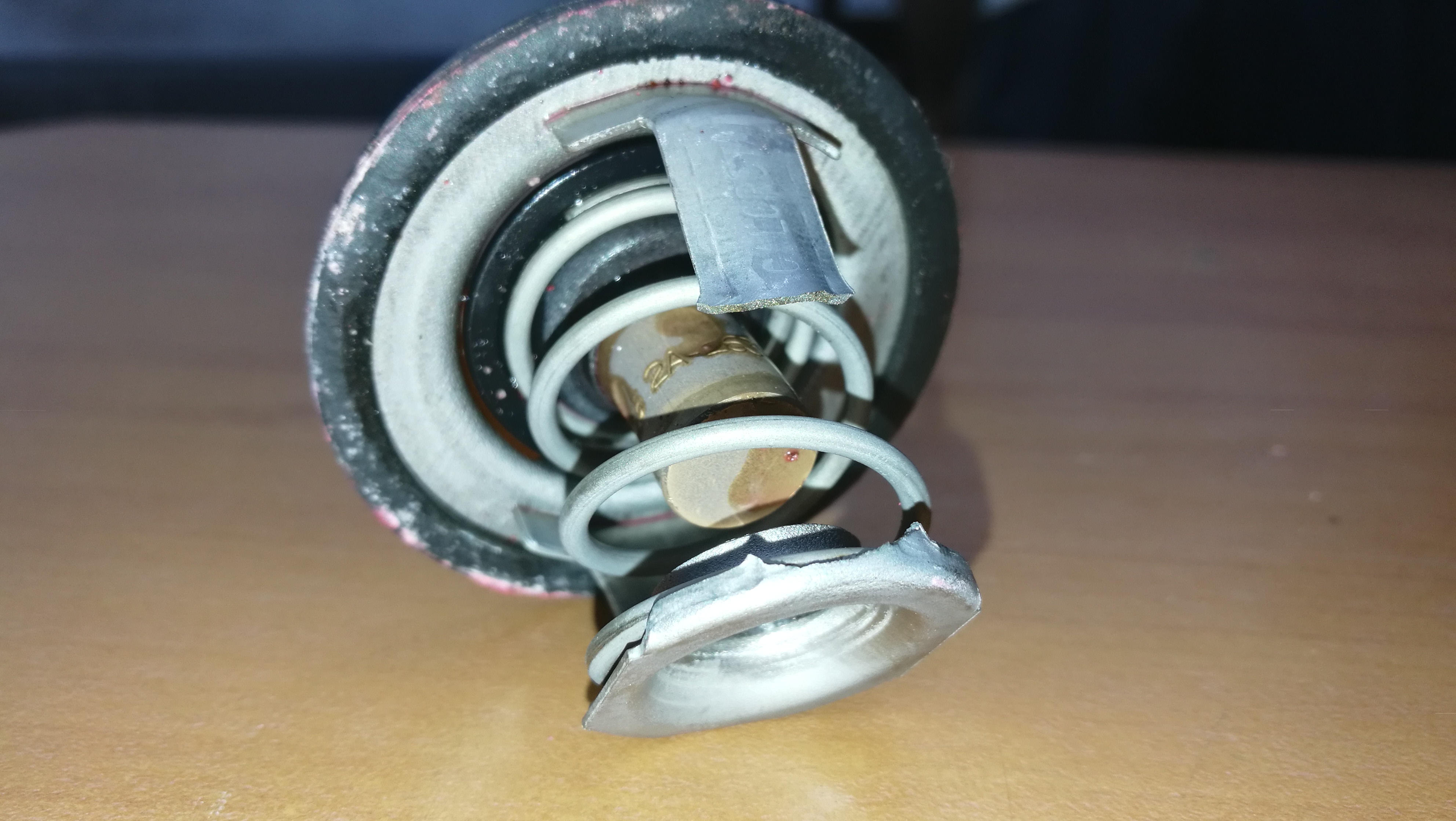

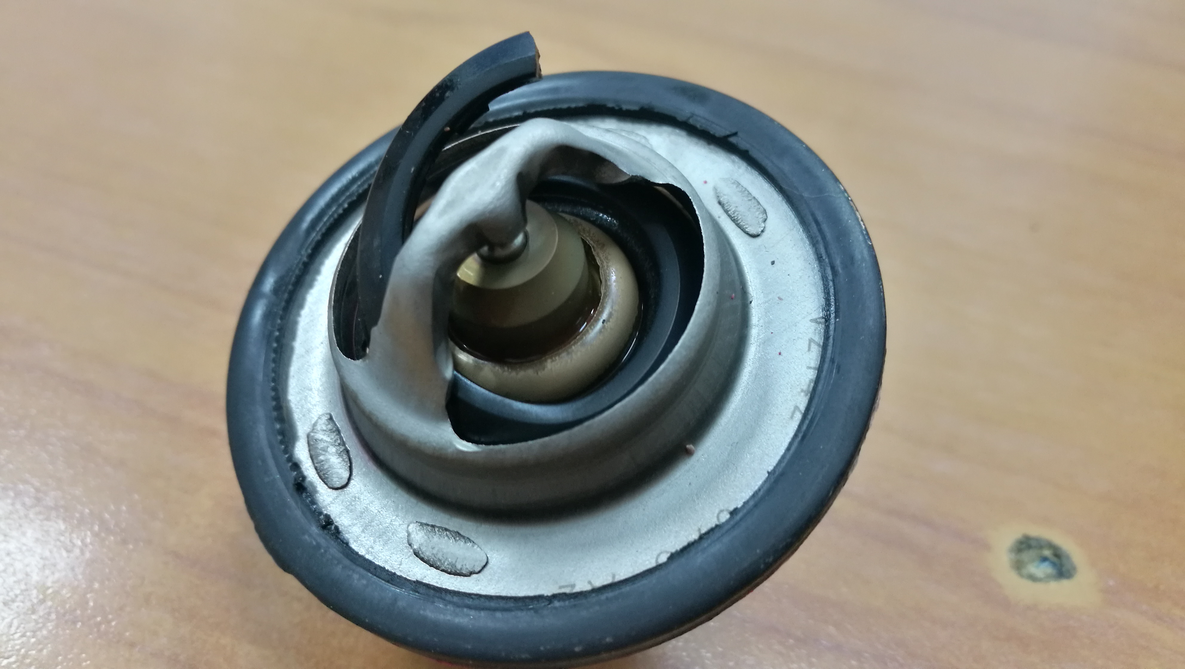

Приехал клиент. Говорит : "Не греется машина..."
Сколько прошел и когда ставили термостат - выяснить не удалось
Термостат фирмы VERNET

Старый 14.05.2018, 16:23   #224
Сообщений: 8,713
фоточки не вижу.
Игорь, имеет смысл менять термостат после 120тыс км, или не мешать узлу работать?
Старый 14.05.2018, 16:43   #225
Сообщений: 9,937
фоточки не вижу.
странно ...кто еще не видит? касяк Яндекс-диса или еще что...
Я бы на ТО-4 менял принудительно. Собственно себе так и делал
