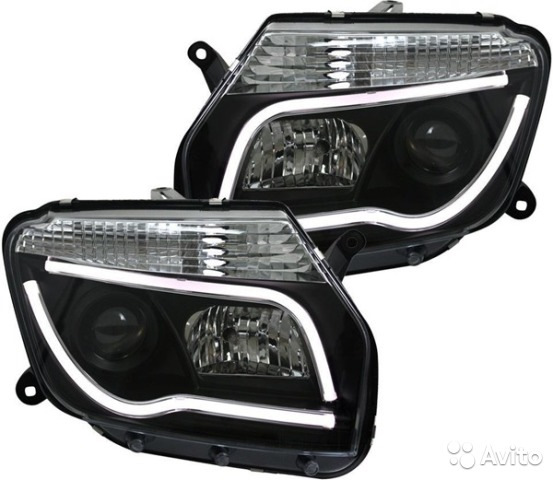

"5 купить диодные фары, которые штатно ставят на Украине..."
Про это Денис можно подробнее ?
Да конечно. На украине ставят в дастер диодные фары с оптикой в высоких комплектациях. Так же как и у нас в каптюре. Сейчас ищу парт номер фар и способ их притащить оттуда. Как будет какая информация оставлю её тут обязательно.

Диодные фары ставят в машины 2018 года (2-е поколение) и совсем не факт что они подойдут на российские Дастеры
Диодные фары в европе ставят на дастеры со 2го поколения 2015-. В часности данные фары продаются у диллера как доп или ставятся в высоких комплектациях.

В Европе не было "2го поколения 2015-"
Прежде чем делать заявления, воспользуйтесь гуглом.

Рестайлинг Дастера в Европе делали в 2013-м
