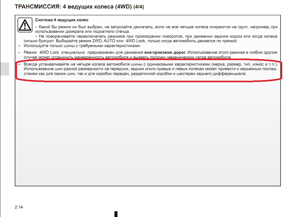

Старый 14.05.2018, 22:58   #4308
У нас муфта и ничего не будет страшного, я ставил на одну ось разные колеса, правда ехал 60 в городе в режиме авто зимой и ничего не произошло. Причем я не думаю, что она Лок включает на асфальте.
Рено не рекомендует... из мануала:
