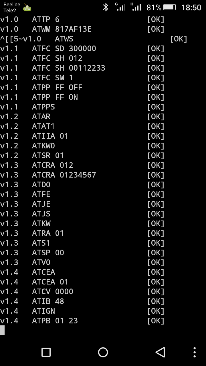

    1. Нормальный адаптер v.1.5 должен поддерживать все команды до 1.4 включительно
    2. Ненормальный адаптер v.2.1 выдаcт что-то типа такого. Это не говорит о том, что он не будет нормально работать с другими программами, но для нижеследующего, к сожалению, не подходит

  2. Для проверки приборов и связи между ними можно для очередной убежденности в правильности своих действий запустить chkelm_4a_launcher.py (тыкаем в него и выбираем левый черный прямоугольничек с командной строкой), выбрать адаптер
    Должны побежать строчки с командами и [OK] - значит все нормально, в конце могут быть ошибки из-за проверки команда для более старшей версии ELM - ничего криминального в этом нет.
