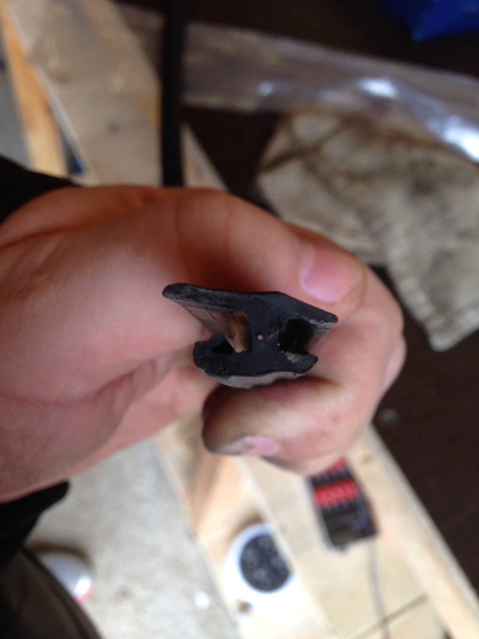

Коллеги, а какой кромкой уплотнитель должен быть к стеклу?

aca300, смотри видео...http://www.youtube.com/watch?v=sUGXjZ5Y1eo
Если надумаешь его ставить, то рекомендую сначала все помыть керхером, затем вытащить два кусочка резины из желоба. Затем все обильно проливаешь силиконовой смазкой...щель и резинку и заводишь ее сбоку. Нужно два человека -один тянет, другой толкает. Самое трудное место на против антенны - очень узкий участок...Лично я пробовал два раза ее впихнуть...так и не победил, но я походу не той стороной ее пихал)))

Сегодня примерился. Если ставить уплотнитель в таком положении, как на видео, то вообще не лезет. Даже и 5 см. Если вставлять наоборот, вверх ногами, то вставляется, но тогда уплотнитель не прилегает к крыше, а образуется ложбинка, что тоже неправильно.
Думаю, что надо греть уплотнитель. Сейчас в гараже просто холодно, +6.
Подожду, уже зима закончилась, немного осталось.
