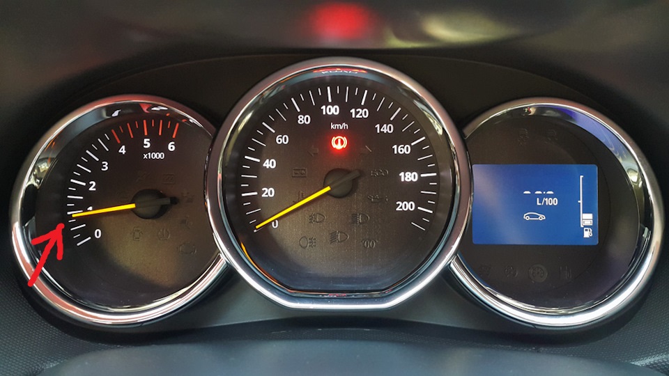

А по теме: У дамы, фаза 2.
Вот что делаю я, если не пользуюсь автозапуском.
1) До 0 градусов на улице - еду как только опускается тахометр (фото)
2) 0 ... -5 градусов. Тахометр опустился + 5 минут.
3) -5 ... -15 градусов. Тахометр опустился + 10 минут.
4) -15 и холоднее. Тахометр опустился + 15 минут.
И не слушайте умников, утверждающих, что ехать можно едва заведя автомобиль. Это не верно. Не поверю я что двигателю всё равно едет он холодным или в прогретом состоянии.
Автомобиль, он как мужик. Для хорошего действия, нужна прелюдия.

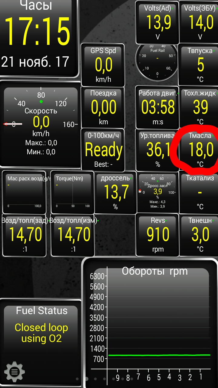

Все тут пишут про температуру двигателя и его прогрев. А что понимать под этим параметром, температуру ОЖ? Ведь есть еще такой параметр как температура масла, значение которого меньше.
