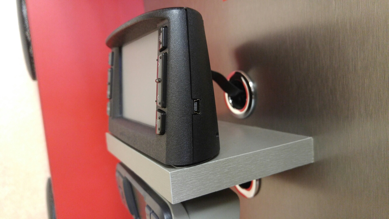

видимо у БК болезнь с хилыми дорожками переходного разъема, а к компьютеру наверно подключение не предусмотрено, я в инструкции не нашел ничего, капец какой то.
По поводу дорожки - вероятнее всего - что-то где-то замкнули при подключении. И сработал не предохранитель в а/м, а его роль выполнила дорожка в вилке БК.
По поводу подключения к ПК - сбоку на корпусе БК разъем USB для этого подключения.
ПО обновляется без проблем если следовать, инструкция на нашем сайте.
