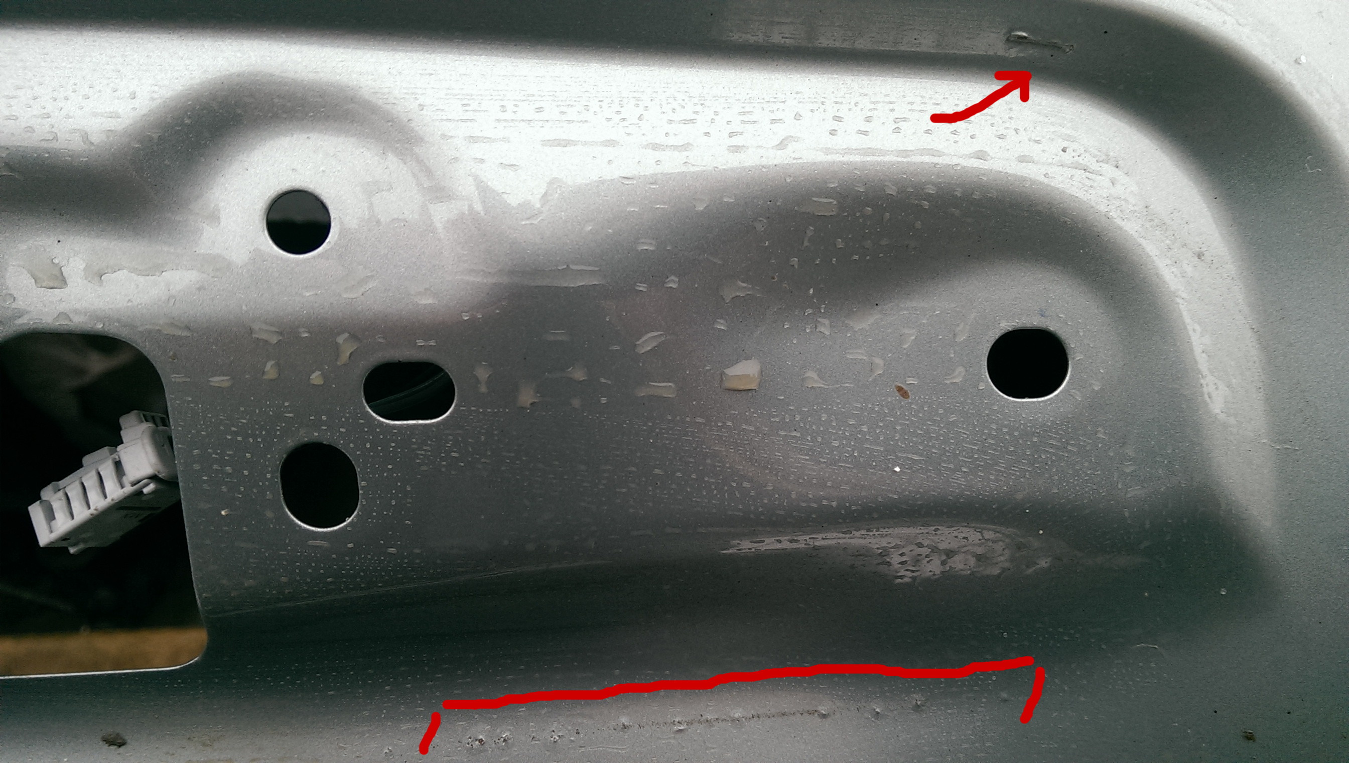

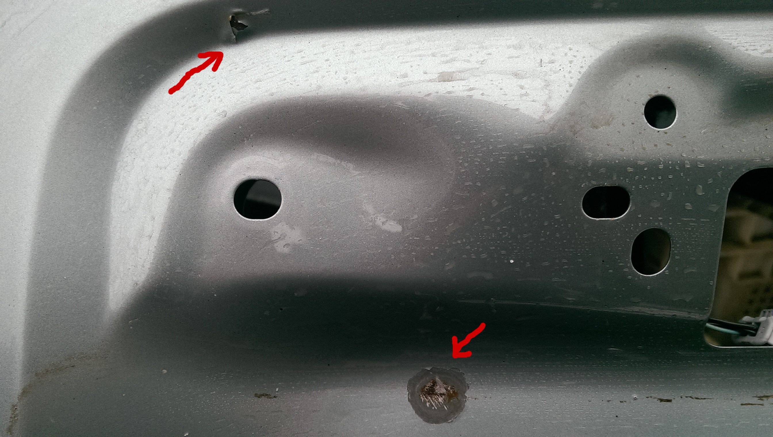

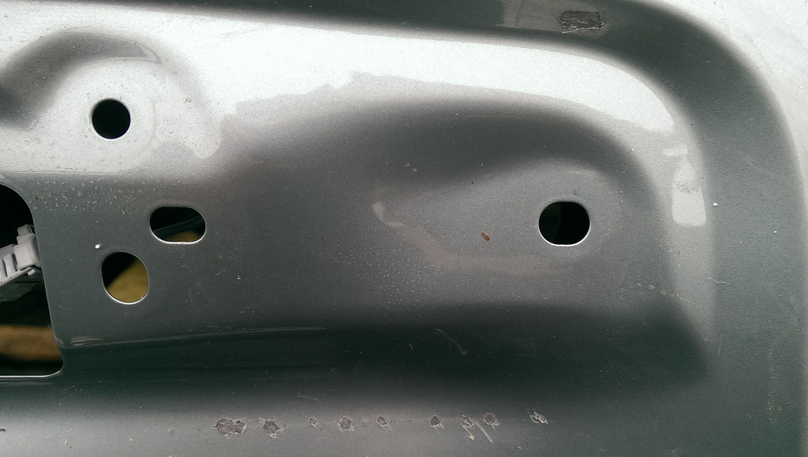

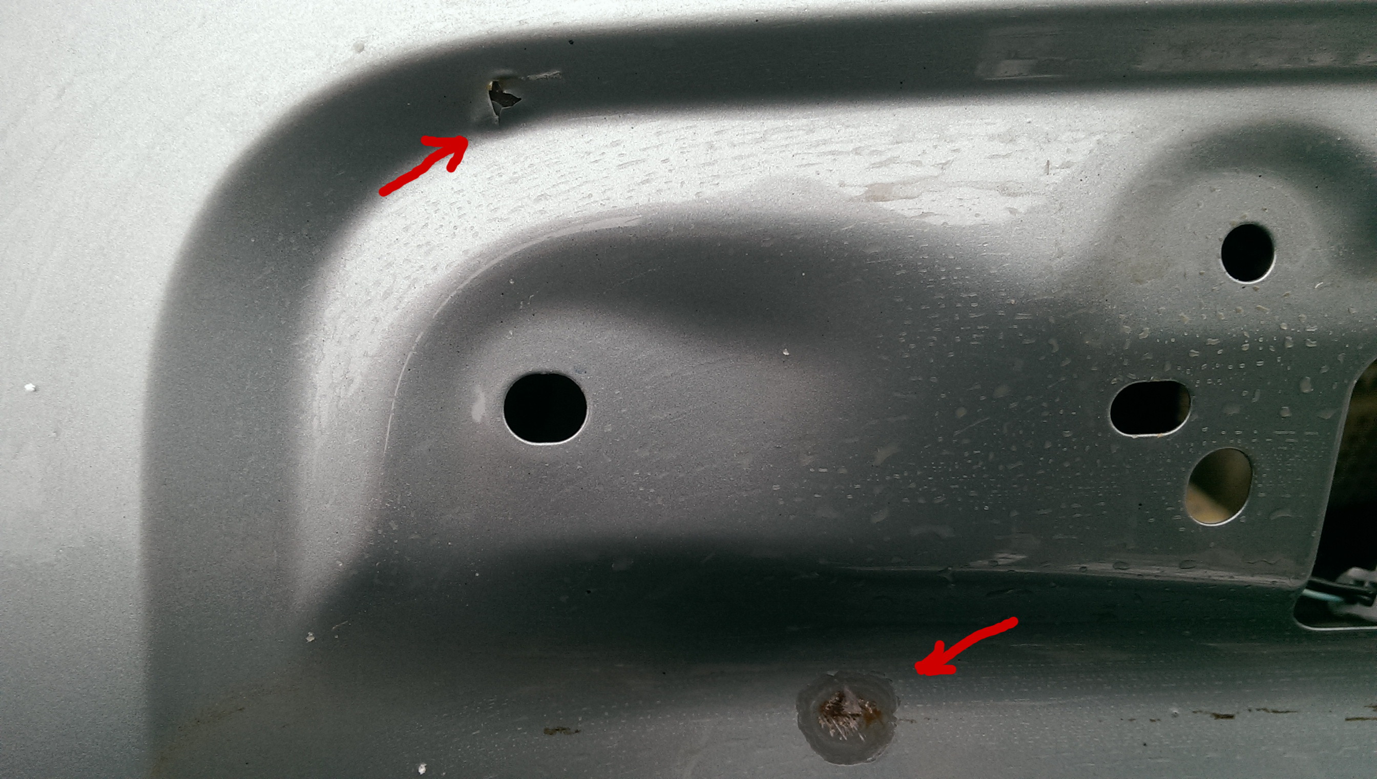

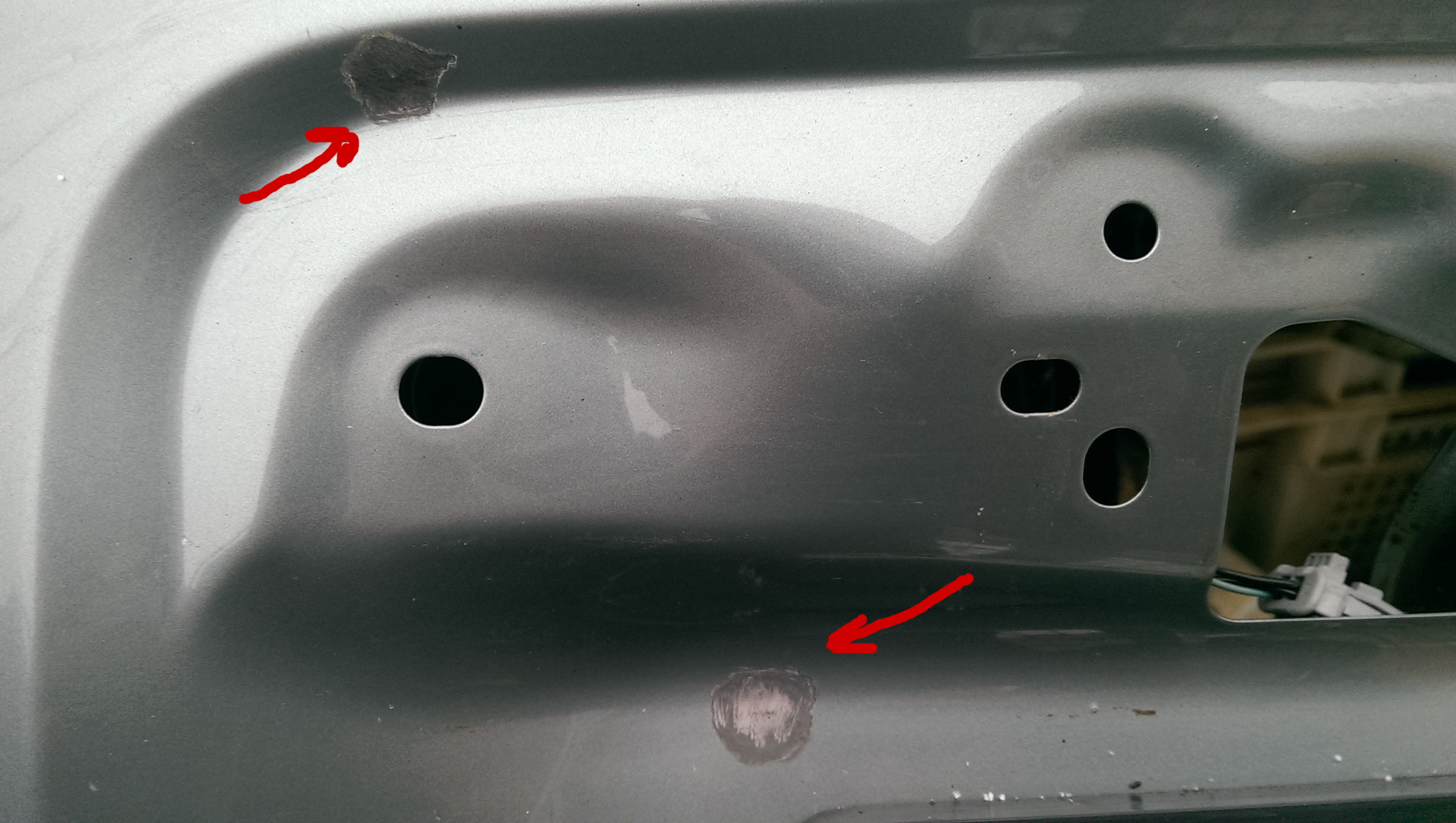

Точечная коррозия на корпусе ( пороге) багажника и задней двери (в месте касания уплотнения) Закрасил по гарантии. - adwant

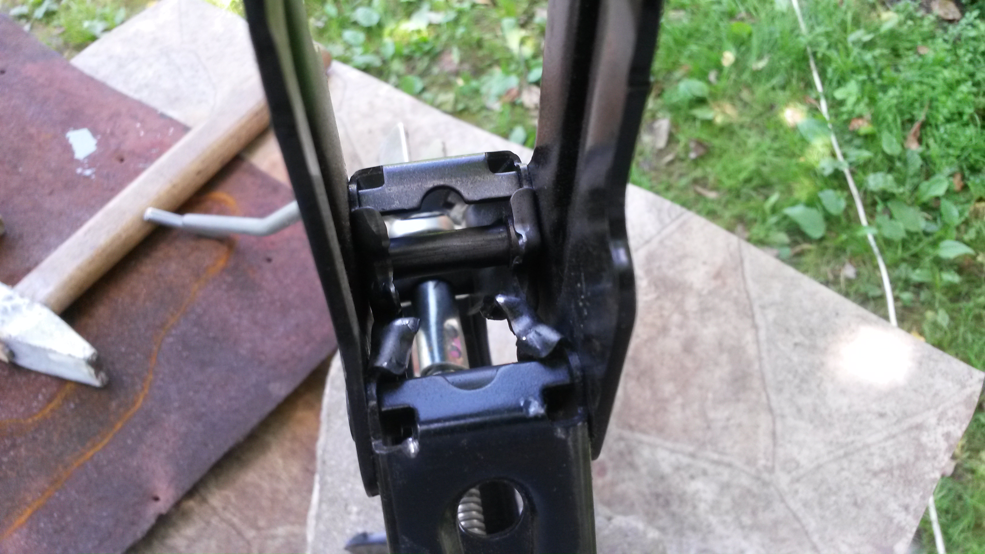

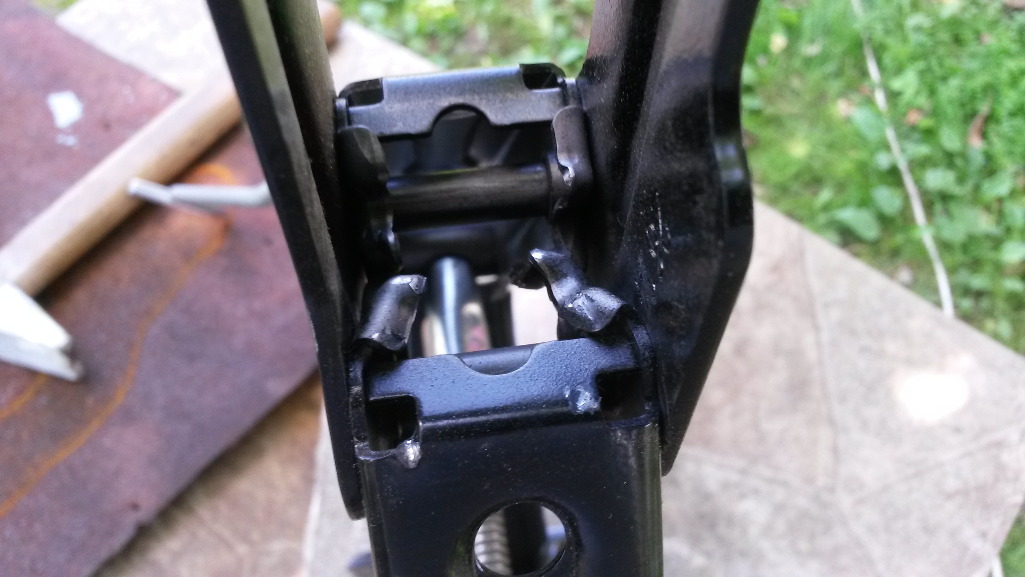

Не знаю куда написать, сломался родной домкрат, будте осторожнее!!!, хорошо хоть машину не успел поднять, пользовался им раза три, иашина стояла на ровном месте, вот такая вот фигня.

Снова всем здравствуйте. Фото вставить пока не смог. Начала облупаться краска под декоративной ручкой накладкой двери багажника. Ну вот и я поймал нежданчик. Я конечно слышал про такую проблему, но думал меня минует, ведь я так хожу за машиной. Огорчу всех, не минует никого, рано или поздно вылезет если не предпринять никаких мер вовремя. Просто конструктивная ошибка. Пять лет машине. На декоративной ручке задней двери сделаны наплывчики, чтобы был небольшой зазорчик. Но так как ручка постоянно испытывает нагрузку при открывании плюс возможная вибрация и результат на лицо. Жалко что у меня проявилось в зиму, как временный выход, всё зачистил подкрасил, да проклеил двухсторонним скотчем. Летом в тепло надо будет заняться более тщательно. Так что обратите на этот момент, неприятно когда краска лупится.

Примерно так
