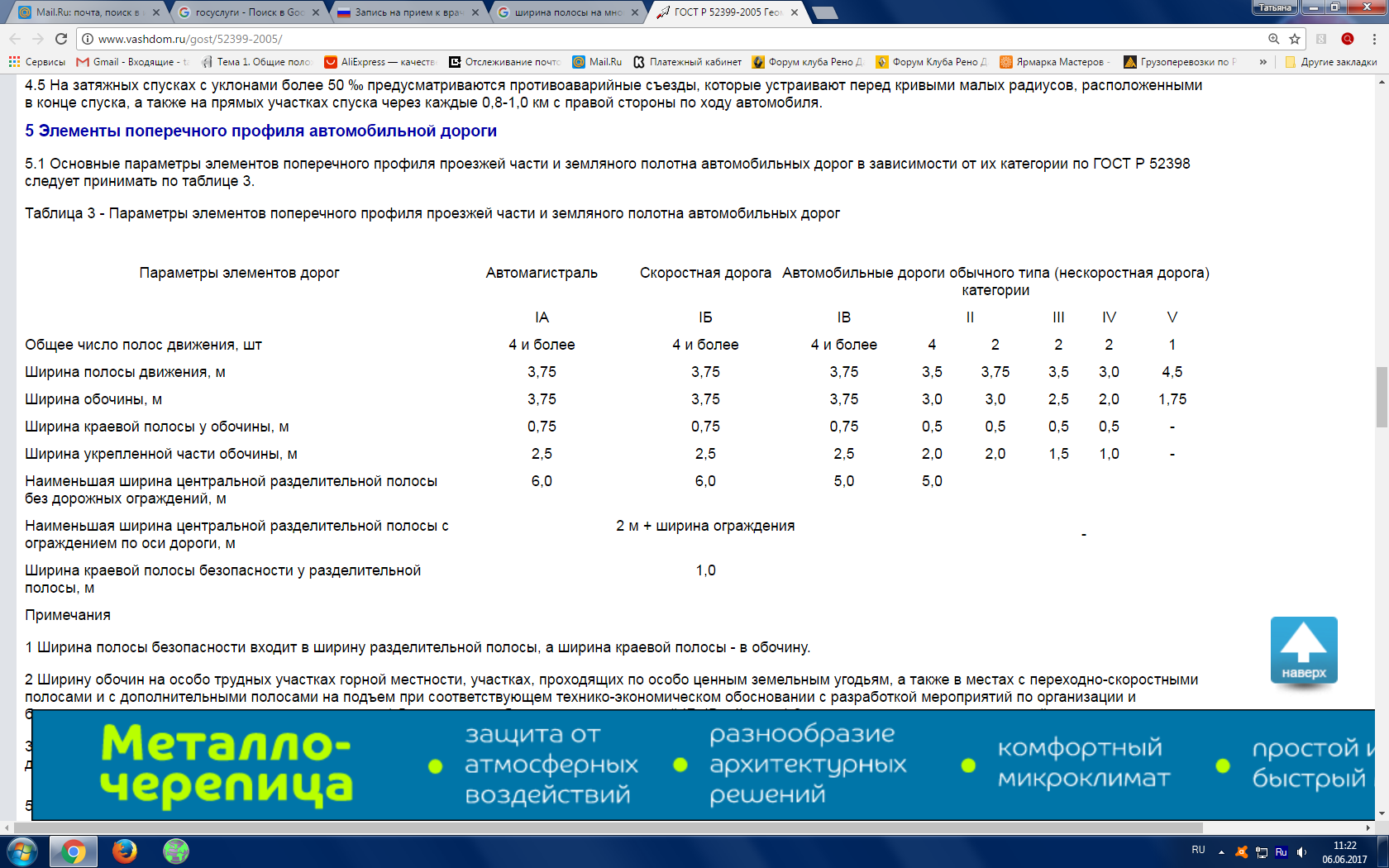

Сообщение от vlad60 Посмотреть сообщение
Посмотрел гост и хочу уточнить: ширина полосы на многополосных дорогах 3,75 м.
В гостах такого нет. Ширина полосы -- понятие динамическое. Правая полоса обычно бывает шире для возможности парковки. Есть нюансы в зависимости от ожидаемого трафика, климата и т. д.
И инспектор на разборе совершенно ожидаемо спросит: "Почему Вы решили, что дорога четырехполосная? Вы ходили измеряли с рулеткой? Или, может, у Вас в машине лазерный дальномер, сообщающий в режиме реального времени количество полос? А в Вашем дальномере учтена поправка для нашего региона? У нас, например, зимы очень снежные. На обочине появляется мощный снежный бруствер. Поэтому в нашем регионе правая полоса на 10 см шире, чем в соседнем регионе. На данном участке не хватает ровно 2,5468 мм для признания дороги четырехполосной. Именно по этой причине мы ее и не разметили".
