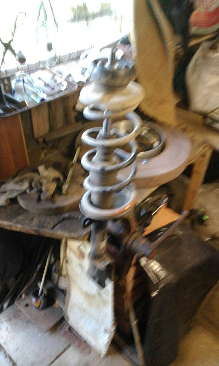

Старый 27.05.2017, 23:20   #575
Сообщений: 8,691
Очень не удобно все делать в одни руки. А фотографировать грязными руками еще сложнее.
В общем вот эта гайка не открутилась.
Снизу пружины видно "шланг", а сверху его нет. И так на всех вроде стойках.
В интернете артикул пока не нашел.
Он вообще нужен?

Старый 27.05.2017, 23:44   #576
ДОВОЛЬНЫЙ Слон
Аватар для ДОВОЛЬНЫЙ Слон
Регистрация: 06.10.2013
Адрес: Новгородская обл.
Сообщений: 400
Он вообще нужен?
Как повезёт. Может и нормально всё быть, как у многих, а может появится сильный и неприятный скрип при повороте руля...

Старый 27.05.2017, 23:53   #577
Седой60
Имя: Михаил
Регистрация: 13.09.2013
Авто: Былдастер дизель теперь дизельный хитрила т32 рестайл
Сообщений: 284
Седой60 Седой60
Так в верху его нет по определению. Шланг ставится только в низу.
Седой60 вне форума   Вверх Ответить с цитированием
Старый 28.05.2017, 00:06   #578
Сообщений: 8,691
Седой60,
Благодарю. Вот меня проглючило. Ну хоть одной проблемой меньше, я про шланги.
